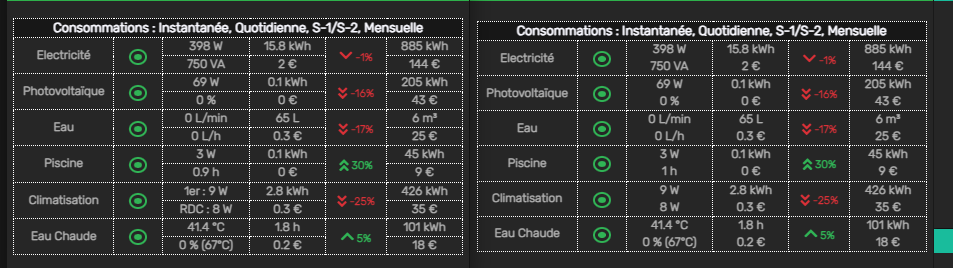

Est-ce que cela est mieux ?
ou alors comme ça :

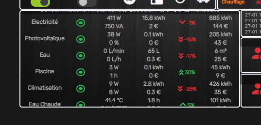

L’ancien tableau en 4.3 (pas de colspan, rowspan juste des widgets à la ligne)

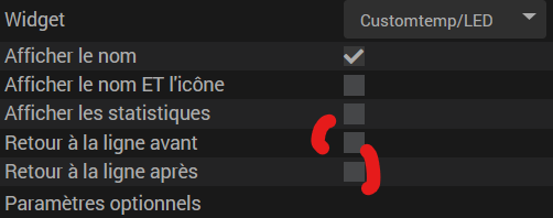

Ca donnerait quoi sans rowspan en mettant 2 cmds dans une cellule ?
Elle serait sur la même ligne et pas avec un retour chariot comme sur la photo du premier post.
Même en cochant ces cases ?
En essayant et sans cocher les retours à la ligne, c’est l’inverse. Il faut que la cellule soit large pour qu’elles se mettent sur un seule ligne. ( Tuiles au pas horizontal de 20px dans la config de Jeedom Onglet Interface )
De toute façon, ca sera moins compact en 4.4 qu’en 4.3
Effectivement on gagne un peu, mais on parle de 3-4px environ.
En gros, il y a 2 lignes de trop… par rapport au 4.3.
Sacré changement !

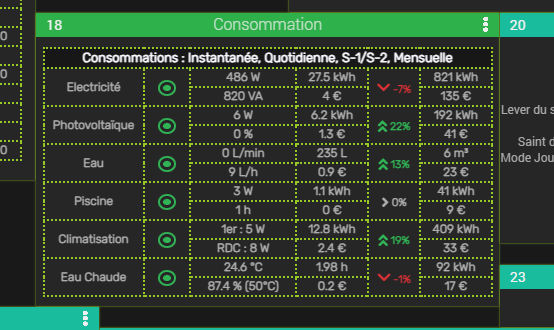

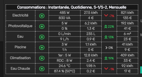

Bon, pour résumer ce topic :
Merci à @jpty pour la reprise de certains widgets. Je vais quand même tenter de passer un maximum par le core ; dans la limite du possible.
Le passage au rowspan, colspan m’a bien aidé ; à l’époque où j’avais fait mon design (2021/2022), il y avait pas mal de bugs… là tout roule.
Même si en premier lieu, ce sont ces lignes en perso avancée qui m’ont permis de garder des tableaux qui ressemblent à des tableaux… et supprimer tous les ascenseurs que j’avais.
/* Depuis Jeedom 4.4.2 pour pouvoir redimensionner les tableaux */
div.eqLogic-widget div.cmd-widget {
min-width: 5px;
div.cmd-widget .content-xs {
min-width: 5px;
/* pour retirer les ascenceurs dans les designs et les tableaux */
.eqLogic-widget .cmds{
overflow-x: hidden !important;
overflow-y: hidden !important;
