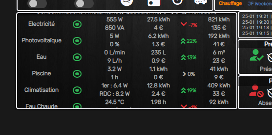

Design en 4.4 depuis la 4.3
J’ai déjà fait le CTRL+F5.

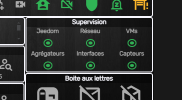

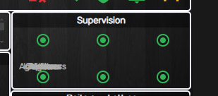

Avant les boutons sur la copie d’écran précédente était tous sur la même ligne. Là on voit bien qu’ils se mettent en ligne.
Je te remercie, mais en fait, je pense que j’ai plein de widgets qui sont en rade… quand on regarde.
Le DOT (multi LED à couleur) est KO aussi.

Je vais voir déjà si j’arrive à jouer du colspan - ce dernier n’était pas compatible avec ce widget à l’époque (salviaf avait regardé).
Toujours les mêmes classes du core (cmd-widget et container-fluid) ) qui imposent un largeur mini ou des marges G D importantes.
Je ne suis pas non plus fan de la modification d’attributs à la racine du document.
Utilisez les widgets du core. ( S’ils existent :thinking:)
Vous les avez mis dans la même cellule ?
Ou dans des cellules différentes:
Bon, après quelques modifications :
Par contre, je continue à utiliser ce code pour la colorisation en fonction des niveaux. Je vais voir pour passer sur un widget propre du core mais je me rappelle qu’il y avait un souci.
Oui, dans la même cellule. Il faut tout reprendre avec colspan et rowspan. C’est peut être mieux comme cela. Mais je vais surtout passer sur des widgets du core car sincèrement ça sera la dernière fois que je fais ce type de correction donc je veux que ce soit pérenne.
J’utilise ce widget à plusieurs sauces et pour le coup, il est vraiment plus compliqué à mettre en place en widget core… lol.

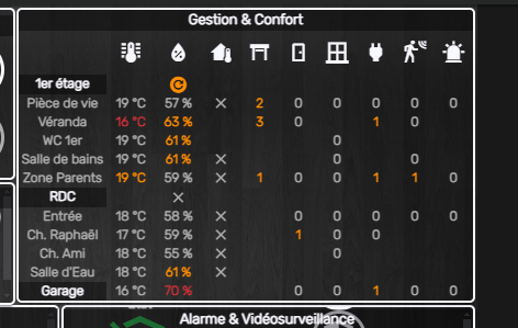

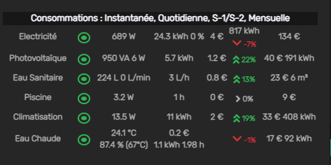

Il serait possible de le corriger ?
En l’état, je n’ai pas de souci à l’affichage, mais je préfère demander au cas où.
Ce n’était pas le cas, il y a quelques heures:
Le widget que j’ai corrigé a toujours occupé toute la largeur de la cellule. Un 2ème widget provoque un saut de ligne.
Rien d’urgent si le widget line avec couleur et range fonctionne.
Il utilise jQuery. Il sera à reprendre lorsque Jeedom décidera de supprimer son chargement par le core…
Cela dépend des tableaux que j’ai fait. Certains étaient dans la même cellule, d’autres pas.

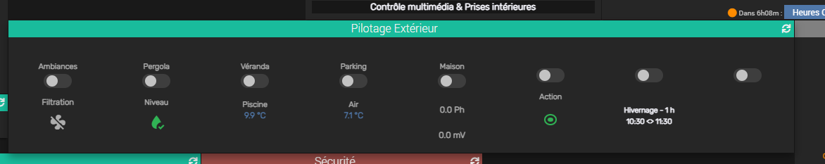

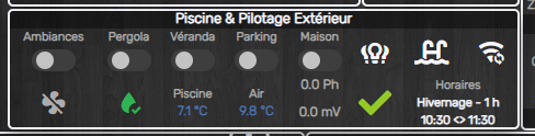

Par contre, j’ai un souci sur « binary switch » du core.
Il prend une place de dingue.
Presque le double d’avant.
Si je le remplace par un Toggle, beaucoup moins joli, le tableau prend bien une taille minimale.
J’ai cherché sur le forum et personne n’a rencontré cela, après c’est vrai que la tendance est de faire des images avec des interr pour designer ce qu’on utilise, mais je trouve ce widget simple et efficace.
Oui, il est très large.
133px:
C’est des impositions du core:
C’est pas du xs, c’est du 2xl.
Il ne l’était pas à ce point avant. Cf mon design en 4.x
Il faudrait mettre quel code en personnalisation pour le réduire ?
C’est pour écrire le nom à gauche. Toujours dans les 133px.
Je ne trouve pas la propriété à modifier pour réduire la largeur pour le CSS avancé.
J’aurai cru que c’était .content-xs mais j’ai beau mettre width à une valeur basse, il me modifie tout.
On ne peut pas forcer la propriété uniquement pour le bouton ?
Une idée ?

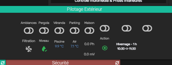

div.cmd-widget .content-xs {
 min-width: 5px;
  width: 50px;
Comme écrit plus haut, je déteste les perso avancées.
Je vous propose un widget à placer dans data/customTemplates/dashboard
Ca aurait pu être fait par un paramètre optionnel du widget binarySwitch du core.
Son nom est cmd.action.other.binarySwitchLabelOnTop.html à affecter aux commandes en remplacement du binarySwitch trop large.
Le code de binarySwitchLabelOnTop

Ca donne ça:
BinarySwitch
Largeur 80px
Merci je l’ai intégré et modifié pas mal de trucs pour en arriver là.
Grâce à toi.

Led
Il ne fait que vert fixe et rouge clignotant. Je ne vois pas le code qui changerait la couleur.
Comment la changez-vous?
Il faut aussi mettre le paramètre blink à 1 pour arrêter le clignotement :thinking:

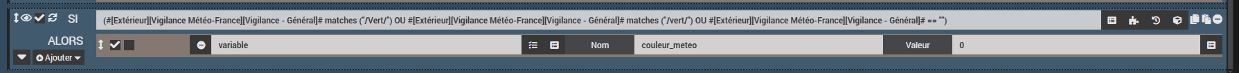

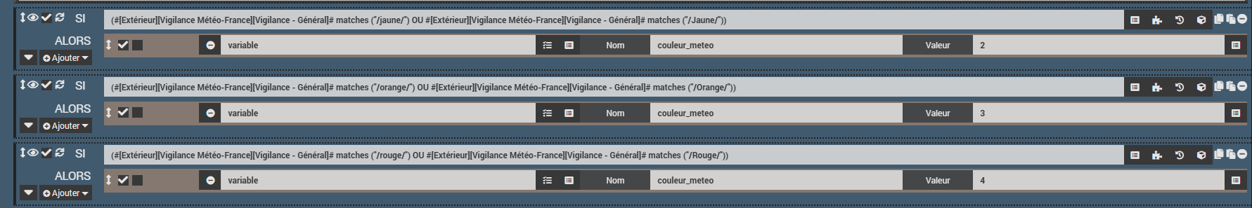

Il faudra juste un scénario pour « capter » et traduire votre alerte météo avec le bon nombre.
Par exemple :
Pour les alertes météo j’utilise ce que j’ai fait dans Météo France ou le widget que j’ai ajouté dans la dernière version de plugin-weatherforecast
Pour ma part, je mets la LED en fonction de l’alerte et si je clique dessus, ça ouvre le widget en question.
Il y a quand même des trucs que je ne m’explique pas.
Je suis passé au rowspan et colspan car avant mes widgets quand je mettais deux infos prenaient deux lignes.
Je n’ai pourtant rien changé et les tableaux prennent beaucoup plus de place.
Il faudrait presque faire sauter 2 lignes pour avoir la même occupation que l’ancien qui aurait deux lignes de plus. Sachant que j’ai réduit la hauteur de ton widget car sinon il prenait vraiment beaucoup.
Pouvez-vous montrer ce vous faites avec rowspan et colspan en mettant dans le style des cellules du tableau border: 1px dotted white;
Sur une capture d’écran, impossible de voir les fusions de cellule faites sans afficher les bordures.
