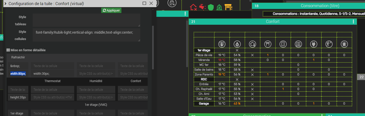

Premier constat, un tableau classique.
Je n’arrive pas à réduire les colonnes :
J’ai tenté en ajoutant width:20px; par exemple (sur une case ou toute la colonne), rien n’y fait, la colonne reste fixe. Comment faire ?
J’ai vérifié dans le widget que j’utilise pour coloriser les températures, etc, il n’y a pas de notion de taille de widget. Le widget date un peu. Y a t’il une meilleure méthode que celle que j’utilisais à l’époque ?

Le redimensionnement semble fonctionner, mais je suis limité à une colonne de 100 dans ce premier cas par exemple. Je ne comprends pas pourquoi.
J’ai tenté avec un autre tableau plus simple, et là encore, je n’arrive pas à la réduire à sa largeur minimale.
Quand je change de widget (binary switch vers binary default), cela se réduit mais pas assez.
vers
Bref, il doit y avoir une méthode pour avoir un tableau de largeur minimale non ?
Quelqu’un aurait-il une idée ?

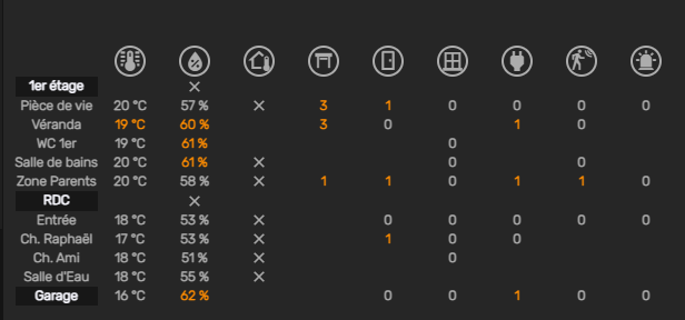

Bon je progresse à force de chercher dans le forum et la doc :
Avec ce code « magique » :

Mais pour autant, les tableaux ne descendent pas à leur taille minimale…
Une idée pour les forcer ?
le tableau d’origine rentrait là dedans :
quand la taille actuelle est 30% plus large :
Essai avec des unset !important; ou descend le nombre à la place de 20px, style 5px

Il faudrait le mettre ailleurs ? J’ai essayé dans le style du tableau aussi, ça ne bouge pas.
J’ai tenté aussi de ne garder que le unset et pas de min-width quand je rentre une valeur de largeur, on voit bien le tableau prendre les bonnes largeurs puis il s’agrandit tout seul…
Le 30 de la seconde colonne est bien loin de la réalité, plutôt du 50 automatique (70 pour la première et ça marche).
Même en descendant la valeur à 5 ou 0… rien ne change le tableau reste dans une taille qui est loin d’être la minimale qu’il peut faire :frowning:
J’ai testé aussi la solution proposée par kiboost :
Idem, ça ne change rien.
Pourtant en inspectant, la classe est la bonne.
Bref, je sèche totalement.

Les largeurs demandées arrivent bien dans l’élément:
Elles arrivent mais en dessous d’une certaine valeur.
Si je fixe la première colonne, voir la copie d’écran au dessus à 70 ça marche.
Quand je prends la seconde et que je veux le minimum la colonne est plus grande que la première.

Ils font quelle taille les icônes/images de la 2ème ligne?
On peut avoir un échantillon ?
Vous avez quel pas dans la configuration de Jeedom?
@jpty, si tu parles des icones utilisées, c’est un widget (voir premier post).
Par exemple pour le thermostat :
Si je réduis à 5, la colonne prend bien la taille, bonne nouvelle donc.
Sauf que du coup, l’icone est illisible. Je n’avais pas ce comportement avant l’icone ne prenait pas autant de place.
Dans le widget, c’est buttonSize qui récupère taille (ici 28) et qui donne le width du bouton.

Première solution :
Bon j’ai tenté de modifier le width dans le widget mais cela « casse » totalement l’icone. Mais la largeur de colonne est bonne.
Si quelqu’un sait modifier ce widget pour qu’il ne prenne pas autant de place ?
Car dans mon cas j’ai beaucoup de tableaux construits avec…
Seconde solution :
Je me dis autant utiliser ce que propose le core, je n’avais pas ces possibilités à l’époque.
Alors oui, les colonnes reviennent bien, mais c’est pas folichon…
j’ai tenté de modifier la propriété font-size à 20 pour récupérer une taille plus grande d’icone, mais je n’arrive pas à mettre la modification pour le widget en question.
Forcément c’est mieux lol si j’y arrive mais je n’arrive pas à l’intégrer dans Personnalisation Avancée.
/* Panel confort */
div.eqLogic-widget[data-eqlogic_id="1890"] form-control.btn {
        font-size: 20px !important;}
Bon, j’ai fait différents essais et je vais essayer de rester au plus près du core car les mises à jour depuis Jeedom 2 m’ont appris qu’il faut mieux éviter les widgets malheureusement … c’est encore le cas !
Au final, en prenant des widgets simples et en jouant sur les couleurs et icones ça le fait.
Je vais utiliser des toggles pour le pilotage des ouvrants et des prises.
Et puis on verra si j’ai d’autres soucis, j’ouvrirai un sujet dédié.
Merci à tous les deux pour le coup de pouce en tout cas.
J’étais encore en train de corriger le widget.
  • Suppression de l’appel externe de la police qui n’est plus autorisé <link rel="stylesheet" href="https://maxcdn.boot ...
  • Suppression des classes du core qui impose une largeur mini de 80px ou des marges droite et gauche de 15px
  • Ajout des attributs nécessaires pour centrer l’icone et largeur mini 30px;
  • Ajout de la description des paramètres optionnels lors du paramètrage de la commande.
  • Changement du nom de la classe (button) en button#id# sinon l’utilisationn du widget change les autres boutons de l’interface.
Code du widget
Si besoin à récupérer dans l'historique de ce post.
Résultat:
Alors là, j’en demandais pas tant !!!
Maintenant que le colspan etc marche bien c’est tentant de passer sur un truc plus près du core je trouve.
Je vais voir et je te dirai. Merci en tout cas.
