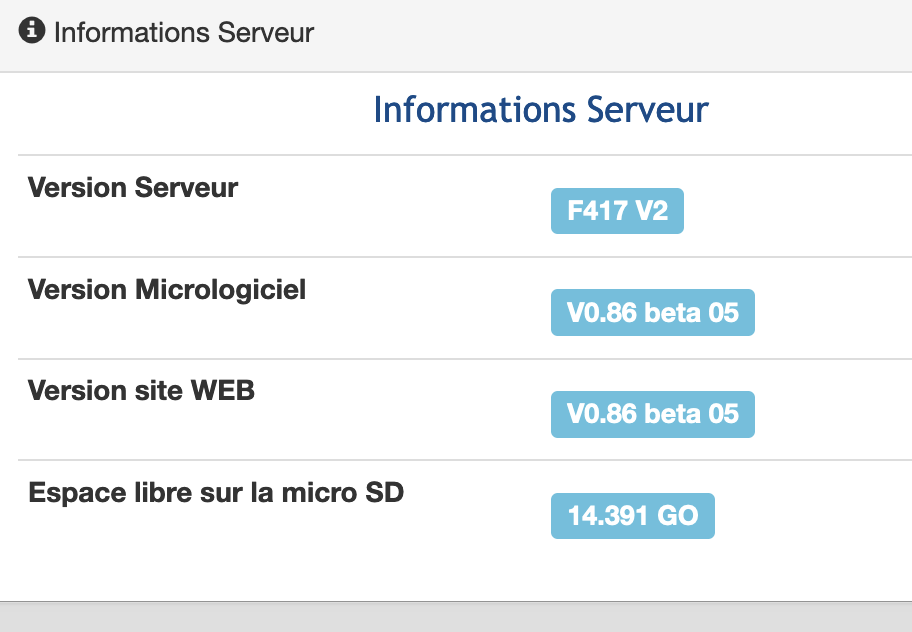

Mes versions logicielles :

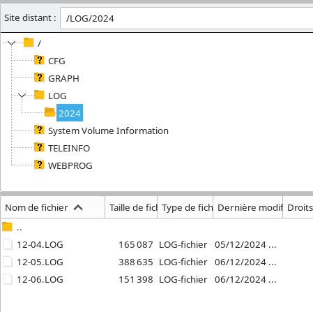

Pour info, l’accès aux logs du serveur Wes se fait via FTP :
  • Hôte : IP du Wes
  • Port : 21
  • Protocole : FTP
  • Chiffrement : Connexion FTP simple (non sécurisée)
  • Type d’authentification : Normale
  • Identifiant : adminftp
  • Mot de passe : wesftp
Fichiers dans le répertoire « LOG ».

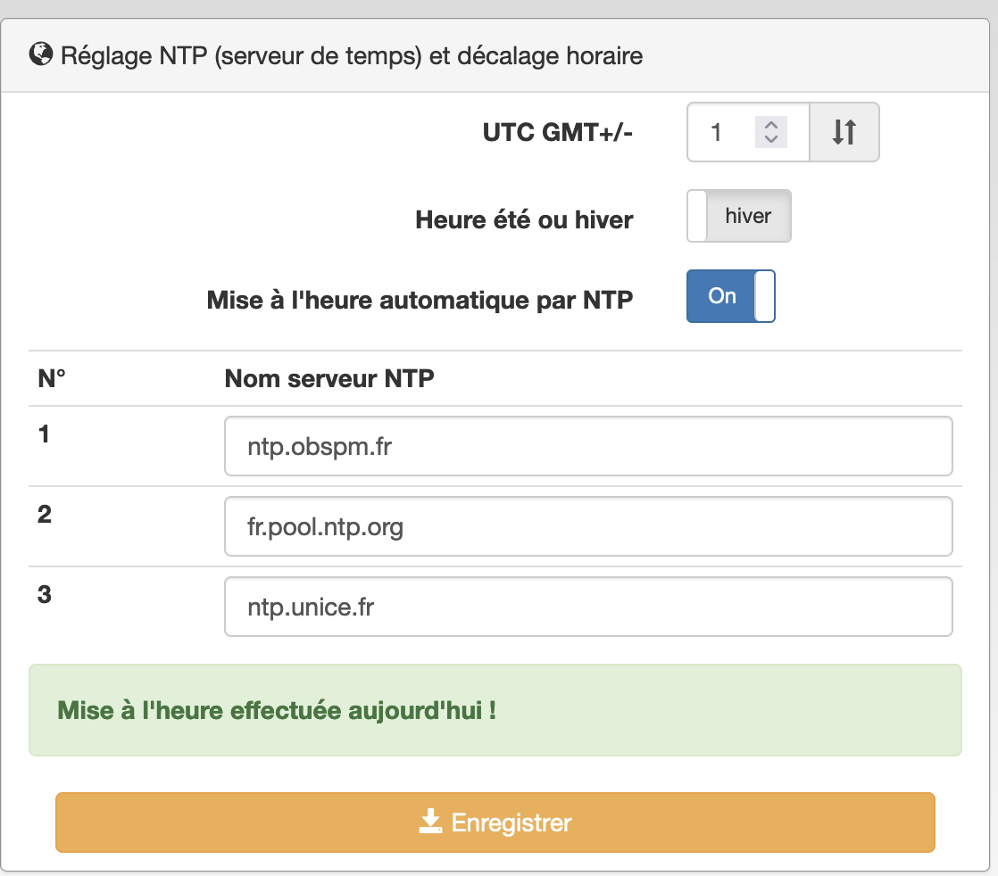

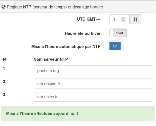

J’ai regardé ce matin et le mien semble bien s’être mis à jour cette nuit : « Mise à l’heure effectuée aujourd’hui ». j’avais mis à jour les serveurs ntp il y a quelques temps suite à ce post (Mise à jour 0.85 beta01 – Cartelectronic le Blog), voilà ma conf ntp :

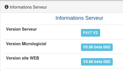

Je vais suivre plus régulièrement pour voir si ça se reproduis. mes versions :
En tout cas, je réitère :D, tu ferais mieux de prendre l’index global que le journalier, tu serais plus serein :slight_smile:

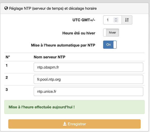

Malheureusement, j’ai des doutes quant à la fiabilité de cette info; j’ai le même affichage :frowning_face: :
