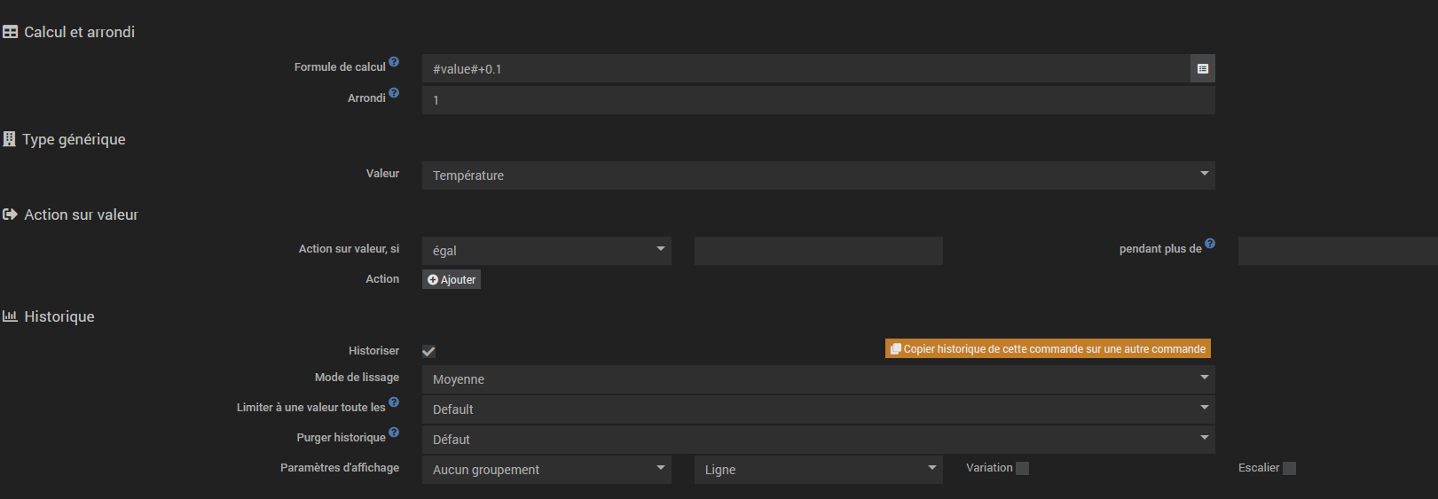

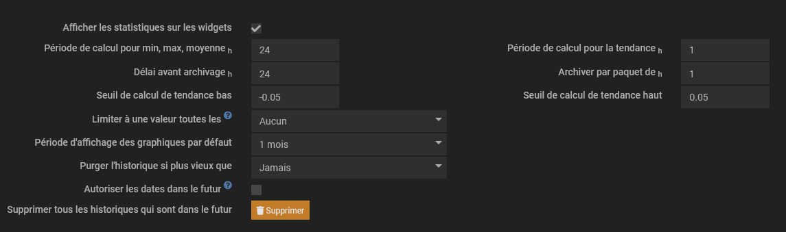

J’avais, il y a quelques années grâce à ce post, créé un petit widget qui permettait d’afficher la température ainsi que le min/max/tendance associé.
Tout fonctionnait bien en version 4.X mais je suis passé en 4.5 ces jours-ci.
Or, depuis, le tag #maxHistoryValue# (idem pour #minHistoryValue# ) ne renvoie que des entiers. Avant, j’avais des décimaux à une décimale (correspondant au paramétrage de chaque commande).
Est ce que c’est un bug ou j’ai raté un truc obvious ? J’ai passé en long et en large le changelog de la 4.5 et je ne voit rien qui fait référence à un changement sur ces 2 tags.
