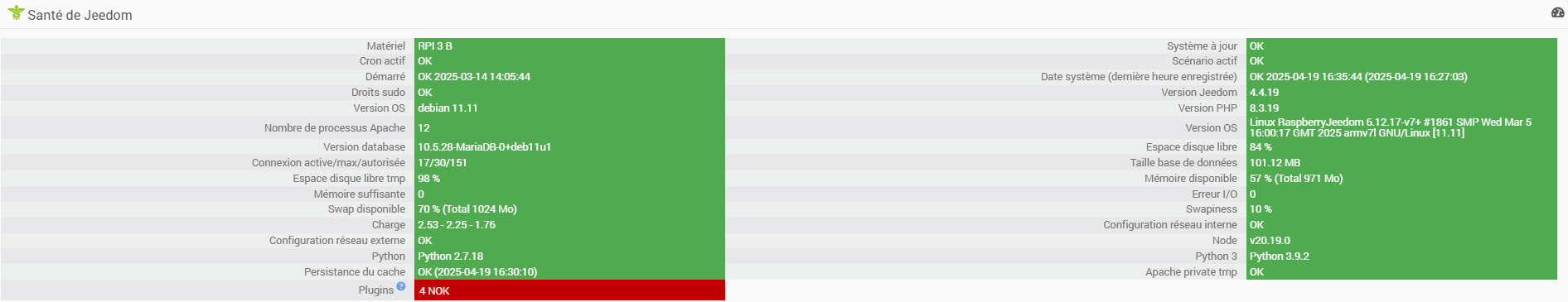

Dépendances NOK mais log à priori OK suite à Debian 10>11
Mon plugin Intesis n’était plus compatible avec Debian 10. Je suis donc passé à Debian 11.
Après réinstallation des dépendances, le statut est NOK malgré que logs semblent OK

Ma page santé
Est-ce que vous pouvez m’aider à y voir plus clair, SVP ?
Merci.

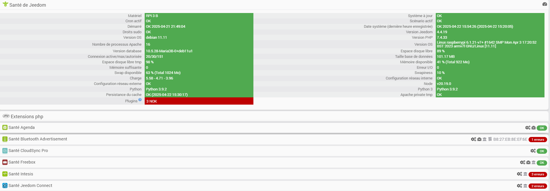

Voici la page santé
Une idée SVP ?

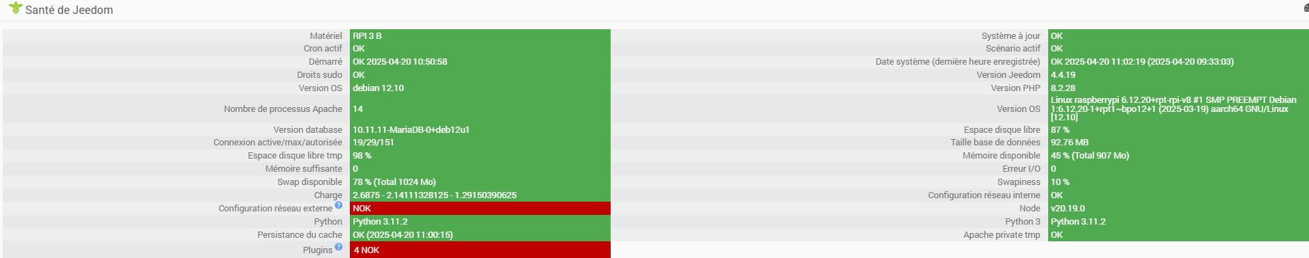

Sans savoir si c’est la cause de votre problème, on peut observer au moins 2 problèmes sur la page santé de Jeedom.
  1. Vous avez installé Debian 12 alors que seule la version Debian 11 (Raspberry Pi OS 11) est actuellement compatible avec l’ensemble des plugins supportés.
  2. Vous avez installé la version 64 bits, sur un Pi3B, celui-ci connait des problèmes avec cette édition, il faut une édition 32 bits.
Donc, refaites une installation en Debian 11 32 bits.
Une possible correction de votre problème serait d’appliquer la restauration des droits sur vos fichiers. Un bouton permet cela depuis les réglages de Jeedom.
Rétablissement des droits des dossiers et fichier

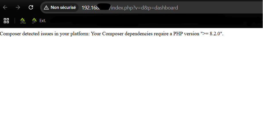

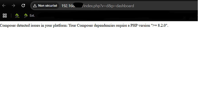

Après la restauration de ma sauvegarde j’ai un message après le rafraîchissement de la page backup affichant:
Composer detected issues in your platform: Your Composer dependencies require a PHP version « >= 8.2.0 ».
Cette version n’est pas censée être installée par le script d’installation de Jeedom ?
Ça, c’est que votre backup a été effectué sur une édition de Debian 12 et c’est un problème.
Il faut restaurer une sauvegarde antérieure à cette édition.

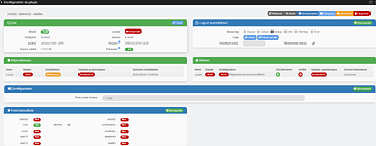

Merci @Fabrice . Me voilà bien avancé sur pas mal de sujets (zwave, zigbee, etc…) suite à mon passage en Debian 11 (après une réinstallation vierge suite aux conseils de @Mips ) mais j’ai encore un problème de démon NOK sur mon plugin Intesis sans explication évidente:

Rien dans les logs ne semble expliqué le probléme.

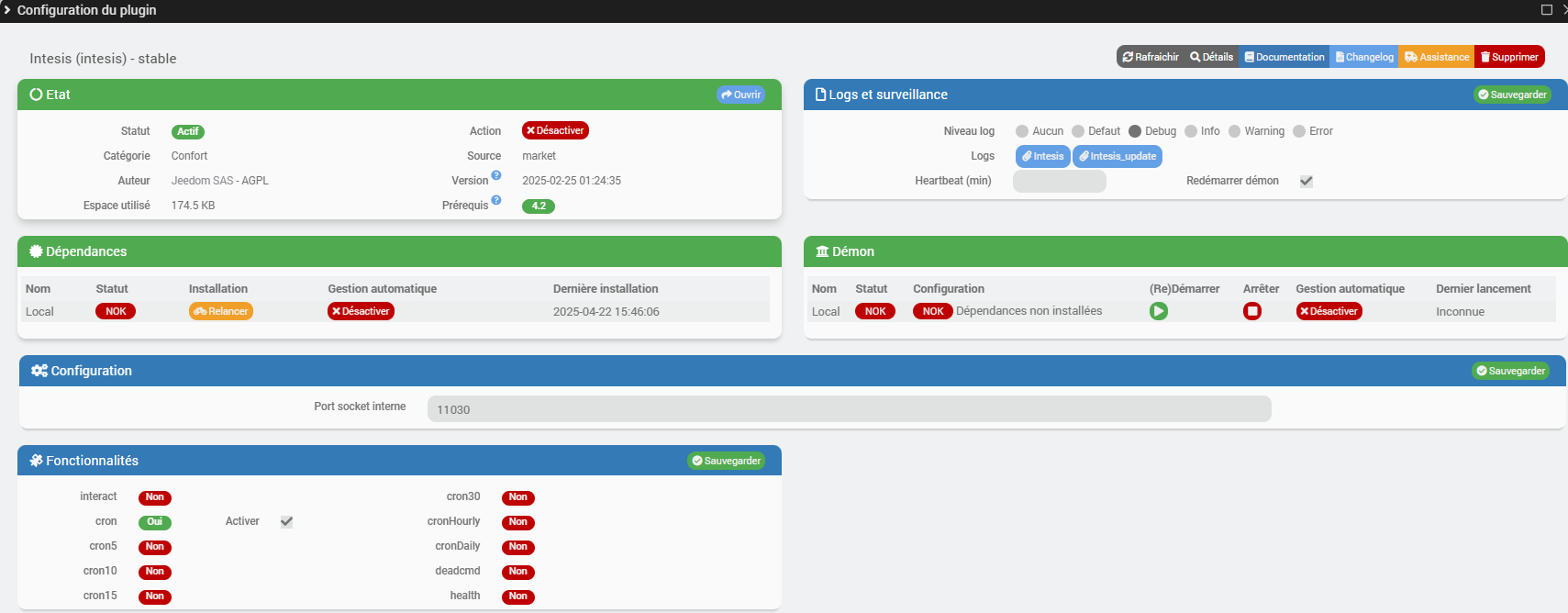

Config Intesis:
Informations Jeedom
Core : 4.4.19 (master)
DNS Jeedom : non
Plugin : Intesis
Version : 2025-02-25 01:24:35 (stable)
Statut Démon : Stoppé - (Inconnue)

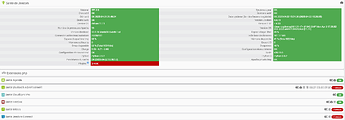

Page santé:
Comment je peux faire pour avoir plus d’information sur l’installation des dépendances ?
