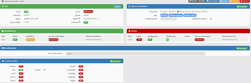

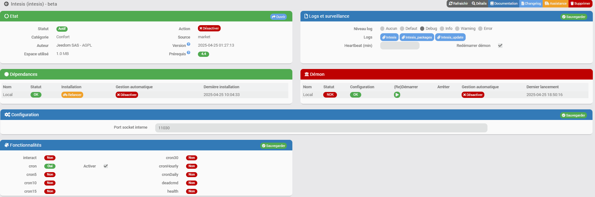

Et ma page de configuration de cette version beta:
Je ne comprend pas le message d’erreur. Une histoire de caractère de fin de chaîne ?
Vu en privé, et fixé
une nouvelle beta sera dispo demain et j’attends la confirmation que tout est ok
