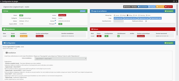

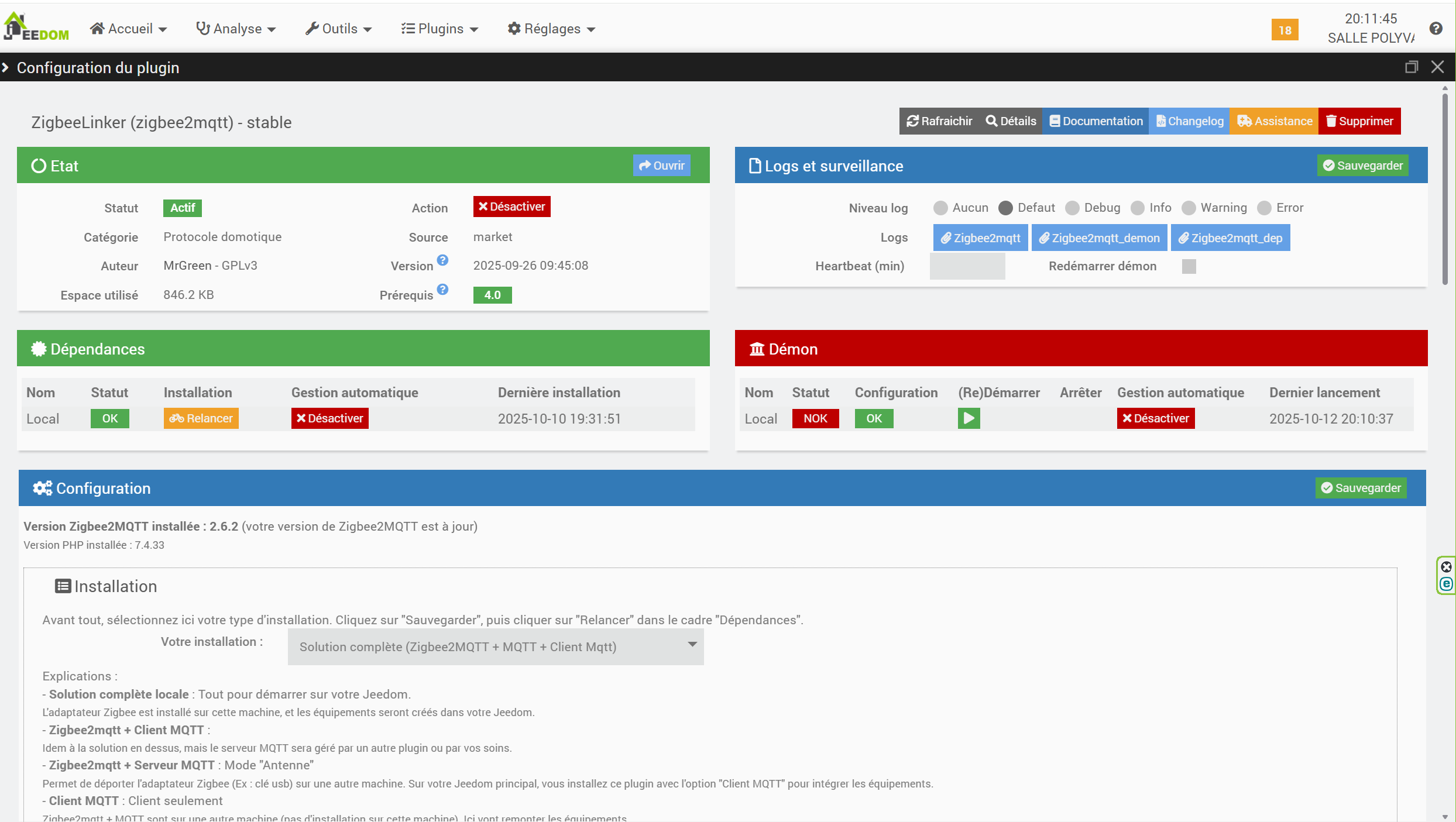

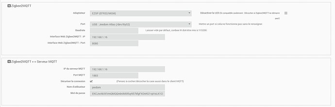

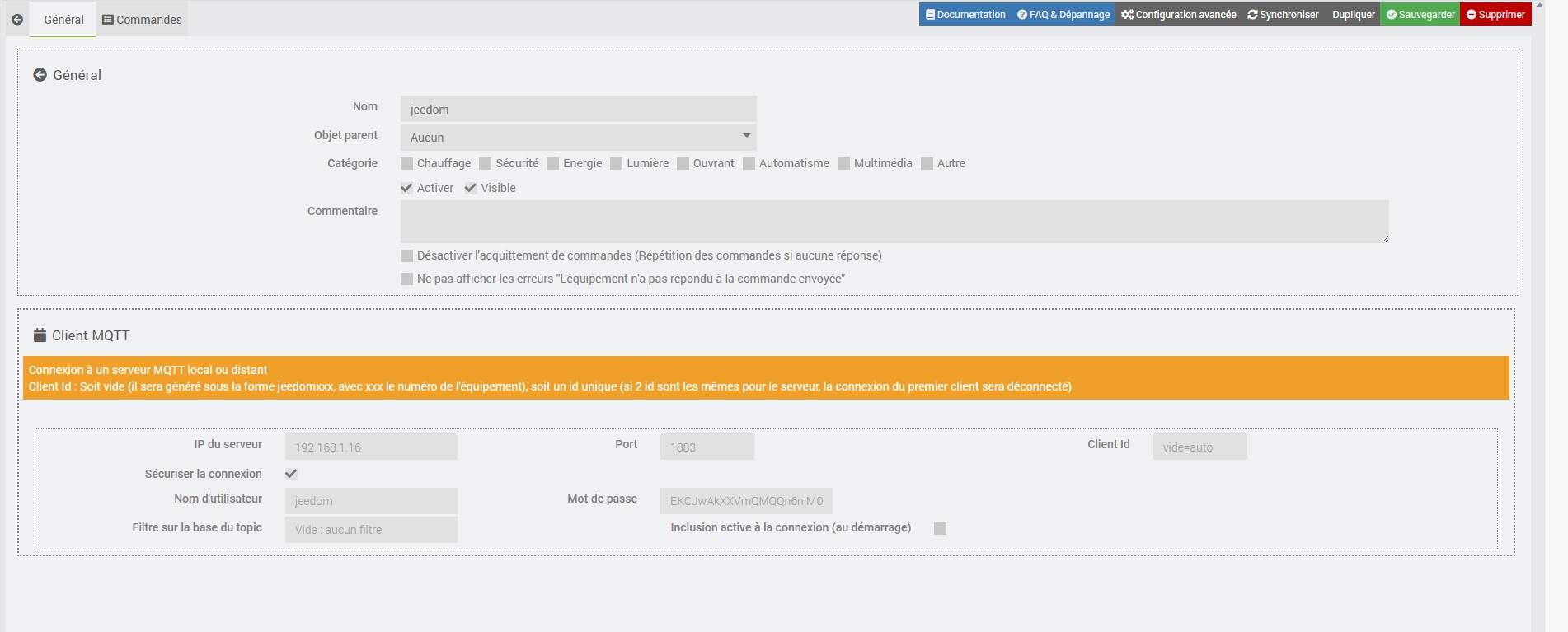

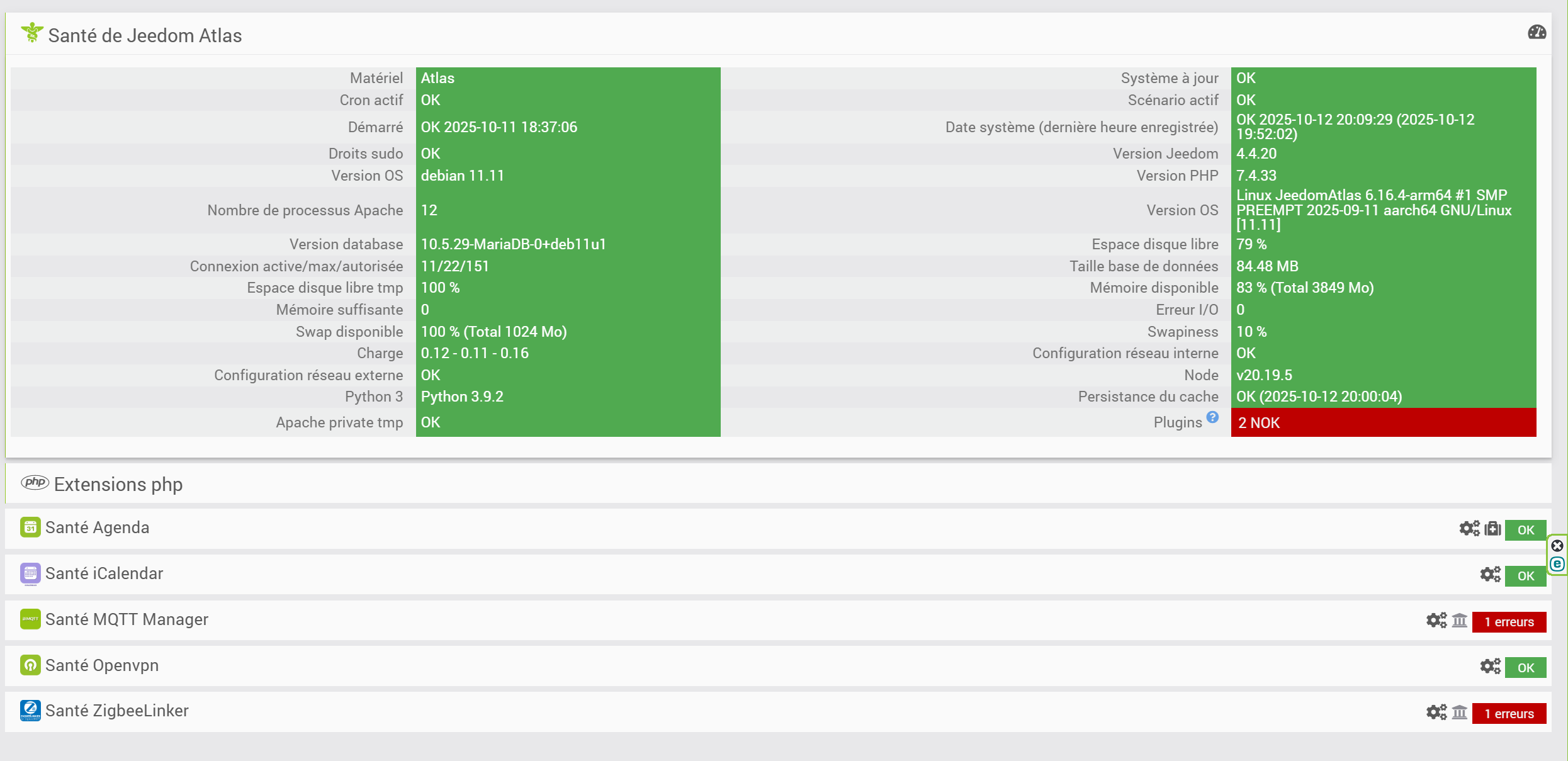

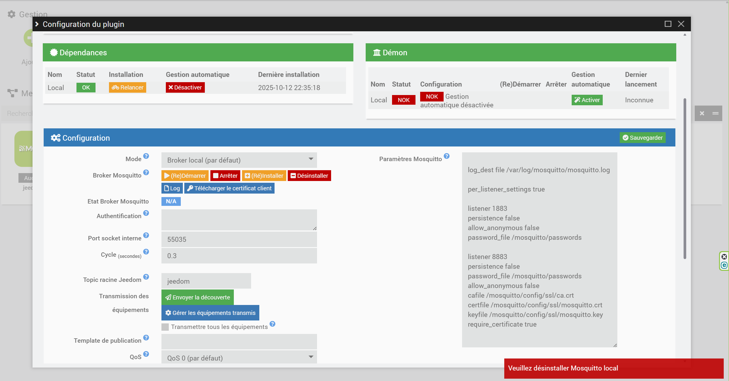

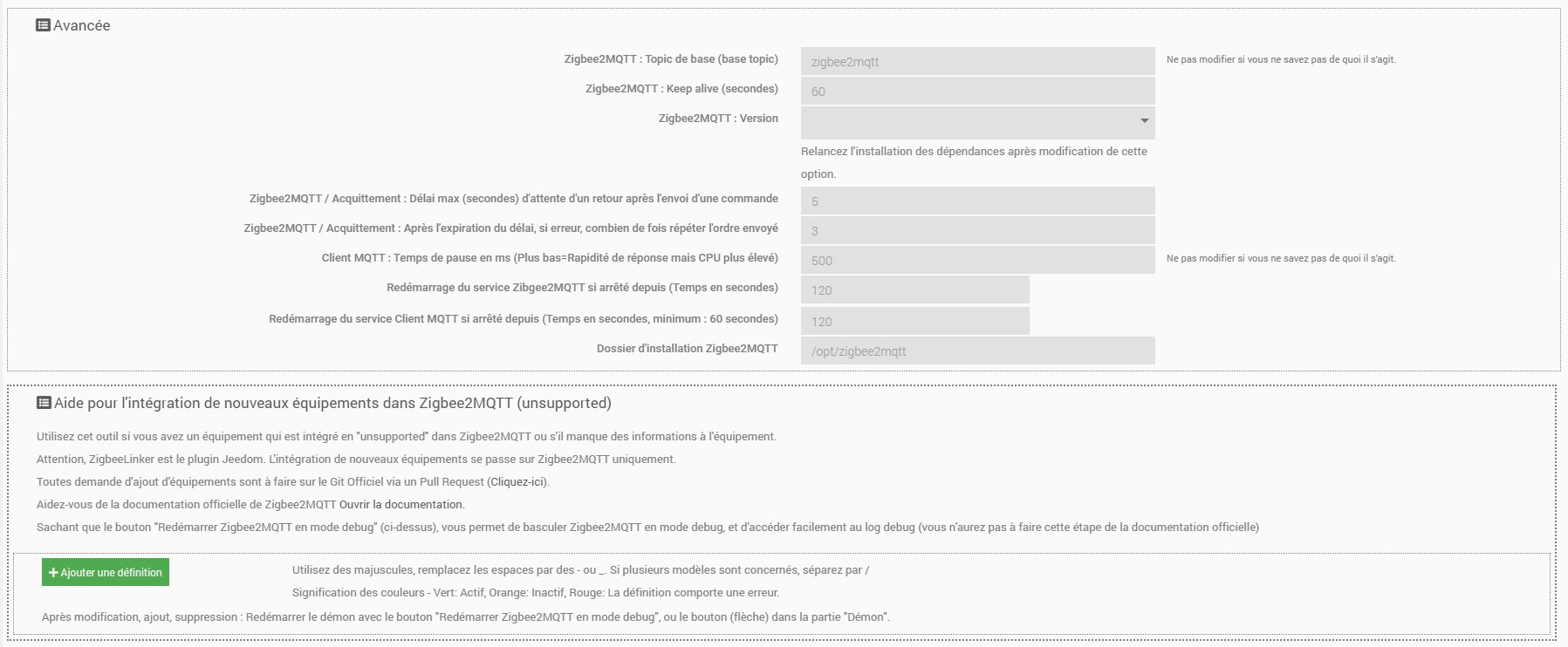

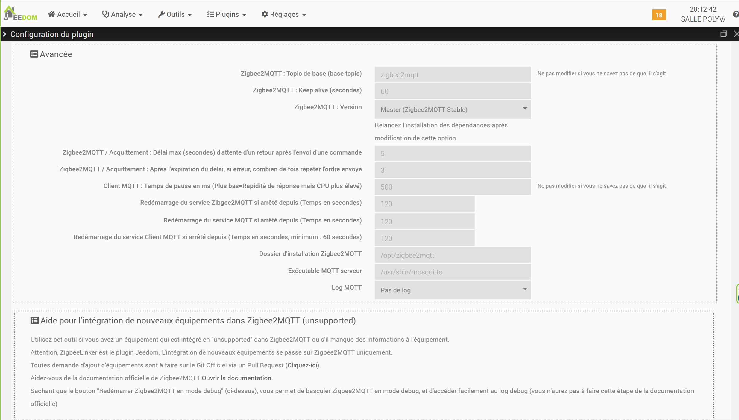

Suite à la mise à jour de Debian 10 vers Debian 11 sur une Jeedom Atlas, le démon de Zigbee Linker ne veut plus passer en Ok (Mqtt Manager passe en ok)

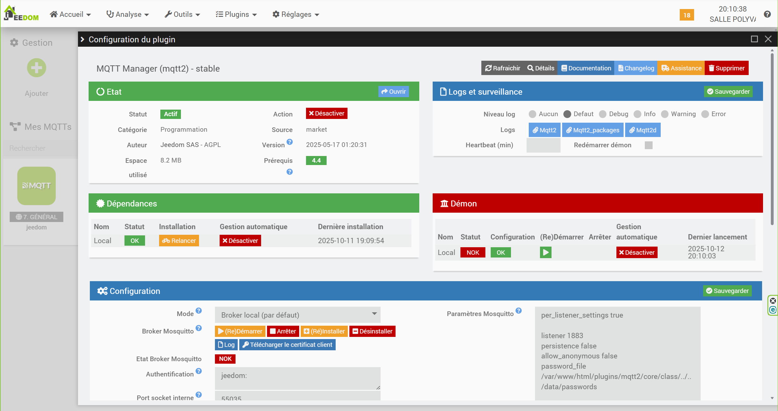

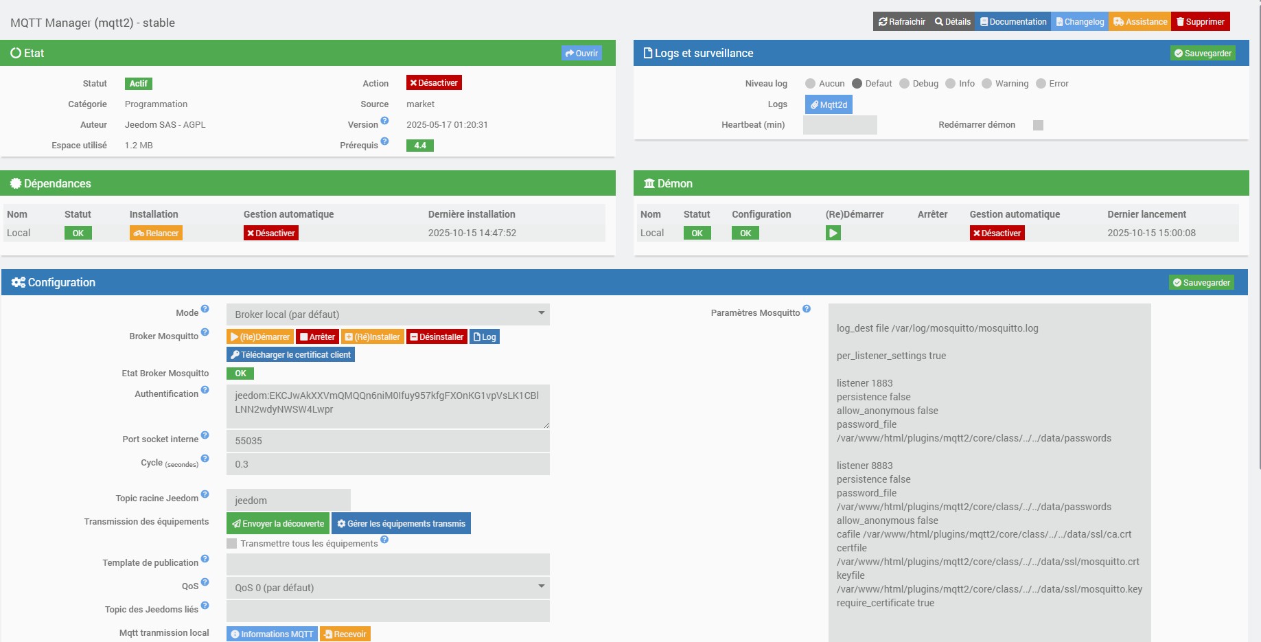

J’ai testé avec JeeZigbee qui fonctionne aussi avec Mqtt Manager, je ne parviens pas non plus à passer le démon de JeeZigbee en OK
Bien évidement je n’active jamais Zigbee Linker et JeeZigbee en même temps car je sais qu’ils ont presque la même fonction et ce peut créer des problèmes.
Version Jeedom : 4.4.20
Version php : 7.4.33
Version Debian : 11.11
Version Mqtt Manager : 4.4
Version Zigbee Linker : 4.0
Version JeeZigbee : 4.4
Tous les scénarios utilisent les équipements directement depuis Zigbee Linker donc j’aimerais de préférence rester avec Zigbee Linker si possible.
Auriez vous une piste ?

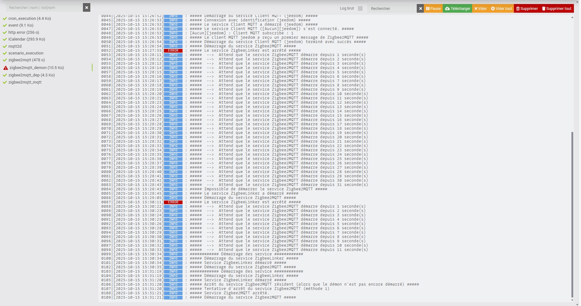

Auriez vous des logs ?
surtout si tu as activé 2 fois localement le serveur mqtt (broker mosquitto).
je ne conseille pas d’avoir jeezigbee et zigbeelinker complet sur le meme jeedom : [RTEX] plugins basés sur MQTT

Page santé jeedom, page de configuration, logs demon.
Pour donner les logs commen attendu par la communauté :
Voici les log cron-execution

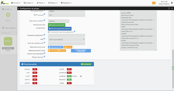

On voit que le broker mosquitto et nok. Il faut voir donc du côté de mqtt manager car en installant zigbeelinker, vous n’avez pas du lire sa doc et comment gérer mqtt manager avec zigbeelinker.
https://www.pasteck.com/plugin-jeedom-zigbeelinker/#ZigbeeLinker_MQTT_Manager
Merci beaucoup, j’ai compris ce qu’il manquait mais je n’arrive pas à désinstaller Mosquitto, le système semble demander de le désinstaller et quand je le désinstalle en cliquant sur le bouton rouge Désinstaller, il ne semble pas le désinstaller… comment faire svp ? merci

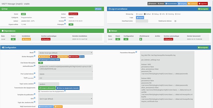

Je viens de réussir à avoir le demon de MQTT MAnager en OK ainsi que le demon de ZigBeeLinker également en OK

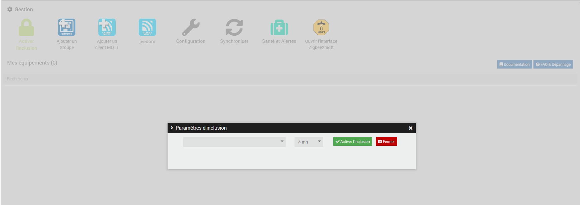

Par contre pas de com avec les équipements en place, il faut que je relance un appairage de chaque équipement ?

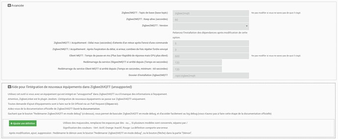

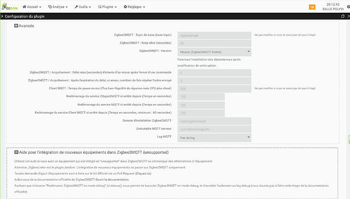

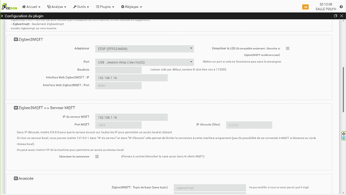

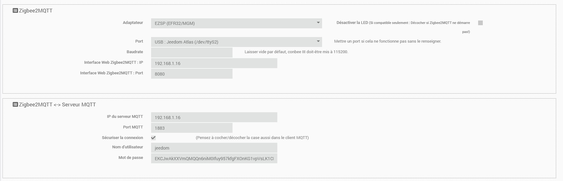

aussi, dans votre installation avec MQTT manager
il faut aller dans la configuration zigbeeLinker et mettre Zigbee2mqtt + Client MQTT (sans le MQTT)
sinon le plugin va essayer de gérer MQTT qui est déjà géré par MQTT Manager :slight_smile:
pour les équipements, essayez de relancer une inclusion oui, aux moins pour tester sur 1 équipement

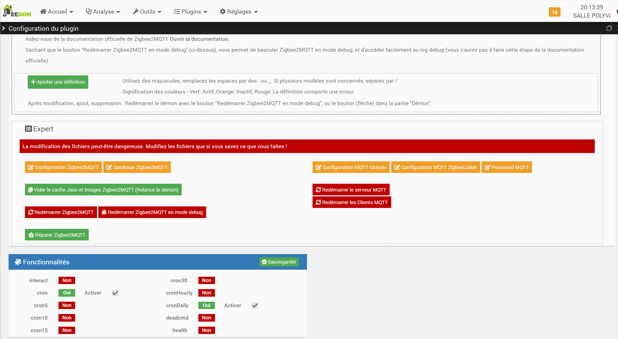

J’ai appliqué tout ce que vous m’avez conseillé
Le plugin MQTT Manager semble OK
Mais le plugin Zigbee Linker passe au vert mais repasse ensuite au rouge (##### Le service ZigbeeLinker est arrêté #####)
Pour les logs, svp…
Ils sont disponibles dans la partie demon, les rectangles bleus.
À tester, modifier le type d’aptateur de ezsp à ember.
