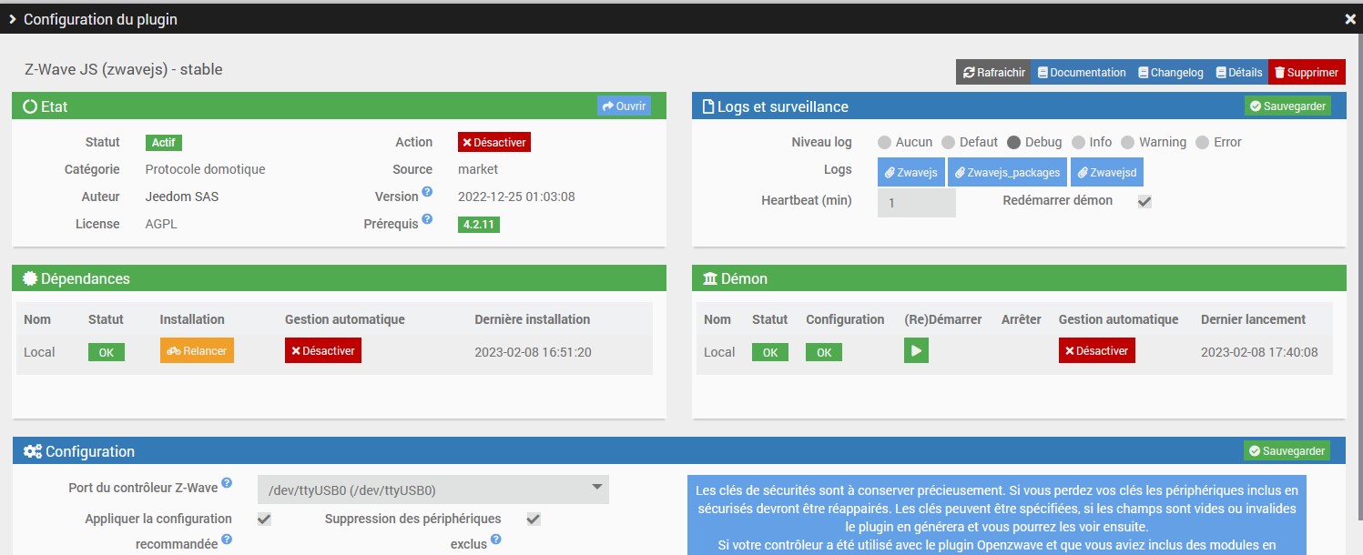

J’ai installé Zwave JS pour utiliser une clé AEON Labs Z-Stick S2 USB. Celle-ci est bien reconnue par le plugin, mais le démon ne semble pas lancé malgré qu’il apparaisse en vert. Je vois un message d’erreur dans les logs : « Impossible de démarrer le démon ZwaveJS, consultez les logs » mais dans les logs du démon, je ne vois rien de particulier…
Rpi 2b sous Raspbian 11

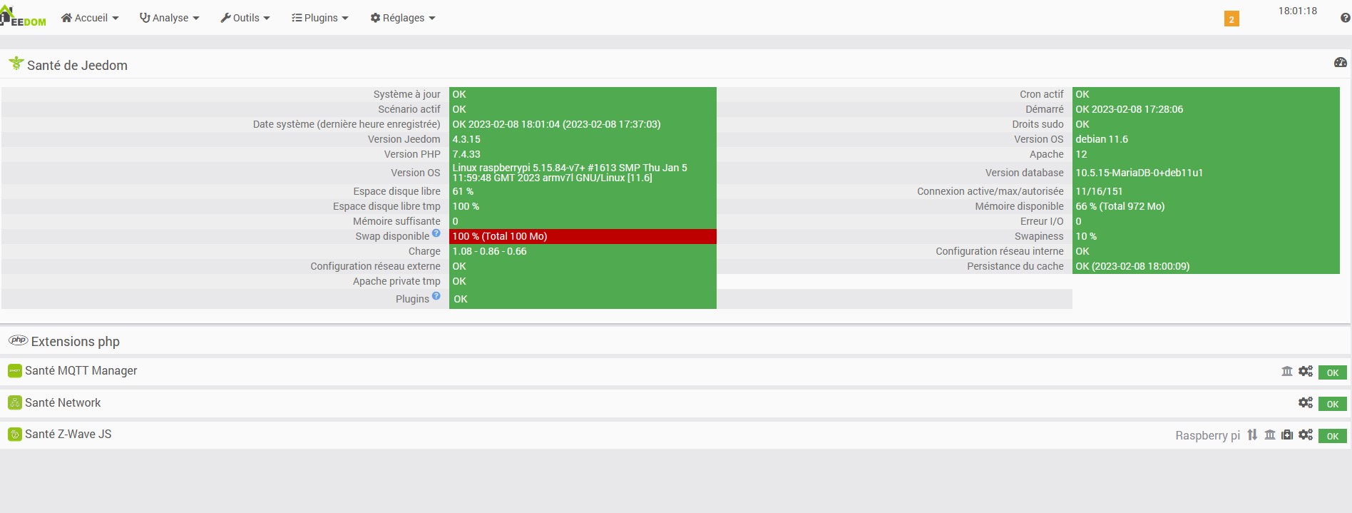

Il faut faudrait fournir les 3 logs complets dans la balise et montrer la capture de la page santé Jeedom.
Parce que là à première vue … tout va bien.

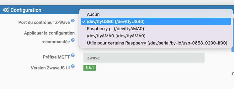

Y a pas acm0 dans la liste plutôt?
Pourquoi avoir choisi usb0?
J"'ai choisi USB0 car la clé est sur le port USB. Et elle apparait bien dans la liste des équipements.
Je n’ai pas acm0, mais je viens d’essayer tyAMA0 (car les autres passent le statut de la config du daemon en NOK) et la clé est aussi détectée.
Voici les logs :
[2023-02-08 17:45:08][DEBUG] : [configureSettings] Informations reçues de MQTT Manager : {"ip":"127.0.0.1","port":"1883","user":"jeedom","password":"exVMNMigBrQe59sdTrUgHOWxI9nBNjIg23yO1X5MtgSmsHeup1Q3YN5ebIe8LARD"}
[2023-02-08 17:45:08][INFO] : Démarrage du démon ZwaveJS : STORE_DIR=/var/www/html/plugins/zwavejs/data/store KEY_S0_Legacy=F122778CDAE932EF536A02F249DFC437 KEY_S2_Unauthenticated=E330EDA5D471DD341FF054A2487E21DB KEY_S2_Authenticated=CF2B3E1C33AF8EB5A16AE65A35250B00 KEY_S2_AccessControl=F3CA501CBEA4C6099596A8C820D194D1 SESSION_SECRET=jeedomSession yarn start
[2023-02-08 17:45:19][ERROR] : Impossible de démarrer le démon ZwaveJS, consultez les logs
[2023-02-08 17:50:06][INFO] : Arrêt du démon ZwaveJS
[2023-02-08 17:50:08][INFO] : Arrêt du démon ZwaveJS
[2023-02-08 17:50:08][DEBUG] : [configureSettings] Informations reçues de MQTT Manager : {"ip":"127.0.0.1","port":"1883","user":"jeedom","password":"exVMNMigBrQe59sdTrUgHOWxI9nBNjIg23yO1X5MtgSmsHeup1Q3YN5ebIe8LARD"}
[2023-02-08 17:50:08][INFO] : Démarrage du démon ZwaveJS : STORE_DIR=/var/www/html/plugins/zwavejs/data/store KEY_S0_Legacy=F122778CDAE932EF536A02F249DFC437 KEY_S2_Unauthenticated=E330EDA5D471DD341FF054A2487E21DB KEY_S2_Authenticated=CF2B3E1C33AF8EB5A16AE65A35250B00 KEY_S2_AccessControl=F3CA501CBEA4C6099596A8C820D194D1 SESSION_SECRET=jeedomSession yarn start
[2023-02-08 17:50:20][ERROR] : Impossible de démarrer le démon ZwaveJS, consultez les logs
[2023-02-08 17:55:06][INFO] : Arrêt du démon ZwaveJS
[2023-02-08 17:55:08][INFO] : Arrêt du démon ZwaveJS
[2023-02-08 17:55:08][DEBUG] : [configureSettings] Informations reçues de MQTT Manager : {"ip":"127.0.0.1","port":"1883","user":"jeedom","password":"exVMNMigBrQe59sdTrUgHOWxI9nBNjIg23yO1X5MtgSmsHeup1Q3YN5ebIe8LARD"}
[2023-02-08 17:55:08][INFO] : Démarrage du démon ZwaveJS : STORE_DIR=/var/www/html/plugins/zwavejs/data/store KEY_S0_Legacy=F122778CDAE932EF536A02F249DFC437 KEY_S2_Unauthenticated=E330EDA5D471DD341FF054A2487E21DB KEY_S2_Authenticated=CF2B3E1C33AF8EB5A16AE65A35250B00 KEY_S2_AccessControl=F3CA501CBEA4C6099596A8C820D194D1 SESSION_SECRET=jeedomSession yarn start
[2023-02-08 17:55:10][ERROR] : Erreur sur la fonction deamon_start du plugin : Vous devez attendre au moins 45 secondes entre deux lancements du démon. Dernier lancement : 2023-02-08 17:55:08
[2023-02-08 17:55:20][ERROR] : Impossible de démarrer le démon ZwaveJS, consultez les logs
[2023-02-08 17:57:18][INFO] : Arrêt du démon ZwaveJS
[2023-02-08 17:57:21][INFO] : Arrêt du démon ZwaveJS
[2023-02-08 17:57:22][DEBUG] : [configureSettings] Informations reçues de MQTT Manager : {"ip":"127.0.0.1","port":"1883","user":"jeedom","password":"exVMNMigBrQe59sdTrUgHOWxI9nBNjIg23yO1X5MtgSmsHeup1Q3YN5ebIe8LARD"}
[2023-02-08 17:57:22][INFO] : Démarrage du démon ZwaveJS : STORE_DIR=/var/www/html/plugins/zwavejs/data/store KEY_S0_Legacy=F122778CDAE932EF536A02F249DFC437 KEY_S2_Unauthenticated=E330EDA5D471DD341FF054A2487E21DB KEY_S2_Authenticated=CF2B3E1C33AF8EB5A16AE65A35250B00 KEY_S2_AccessControl=F3CA501CBEA4C6099596A8C820D194D1 SESSION_SECRET=jeedomSession yarn start
[2023-02-08 17:57:33][ERROR] : Impossible de démarrer le démon ZwaveJS, consultez les logs

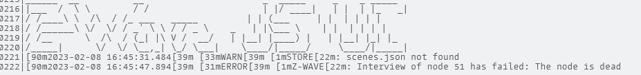

Logs du daemon :
2023-02-08T16:59:29.930Z DRIVER   Failed to initialize the driver: ZWaveError: Timeout while waiting for an ACK
                                  from the controller (ZW0200)
                                      at Driver.sendMessage (/var/www/html/plugins/zwavejs/resources/zwave-js-ui
                                  /node_modules/zwave-js/src/lib/driver/Driver.ts:3990:23)
                                      at ZWaveController.identify (/var/www/html/plugins/zwavejs/resources/zwave
                                  -js-ui/node_modules/zwave-js/src/lib/controller/Controller.ts:713:33)
                                      at Driver.initializeControllerAndNodes (/var/www/html/plugins/zwavejs/reso
                                  urces/zwave-js-ui/node_modules/zwave-js/src/lib/driver/Driver.ts:1208:26)
                                      at Immediate.<anonymous> (/var/www/html/plugins/zwavejs/resources/zwave-js
                                  -ui/node_modules/zwave-js/src/lib/driver/Driver.ts:1015:16)
Je n’avais pas cette erreur en étant sur le précédent port pour le controlleur

AMA0 c’est le gpio du pi donc c’est pas ca
Vous avez branché la clé sur un port usb2? (pas usb3), il y a un problème hardware avec cette clé.
honnêtement je ne comprend pas pourquoi tout le monde veut cette clé, il n’y a que des soucis avec…
oui mais aucun rapport :wink:
la clé zwave va apparaitre sur un port ttyACM0.
quelle autre clé est branchée sur votre pi? car ttyUSB0 ca doit être autre chose et je parie que c’est pour ca que rien ne démarre

et pour le port va dans
Réglages/système/configuration/ >_OS/BD
Et sur >_administration Système / >_ouvrir
Et met la commande si dessous pour connaitre les ports USB
ls -l /dev/serial/by-id

lrwxrwxrwx 1 root root 13 Feb 8 16:27 usb-Silicon_Labs_CP2102_USB_to_UART_Bridge_Controller_0001-if00-port0 → …/…/ttyUSB0
Rien d’autre de branché en USB sur le Pi, je n’ai que cette clé
ta clé AEON Labs Z-Stick est ce une ZW090 ou une ZWA010-C car je trouve bizzare que tu trouve un adaptateur USB_to_UART_Bridge
voici la référence complète : Z-stick S2 DSA02203-ZWEU

dans santé , ton swap est toujours en rouge utilisé a 100% ?
Oui, je ne sais pas trop comment régler ça.
