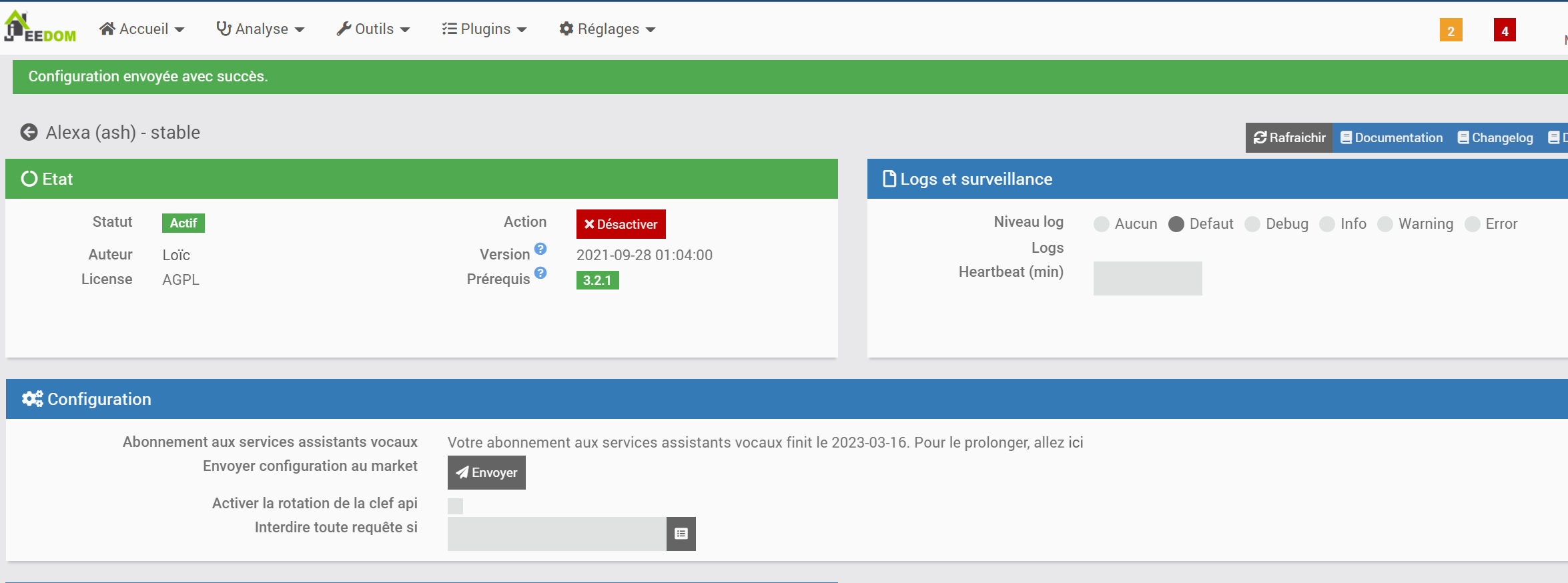

Hello à tous. Les soucis et les posts concernant le demon sont assez récurrent je trouve lol. Mon abonnement Jeedom « assistant vocal » étant arrivé à péremption, je l’ai renouvelé. Hors, impossible de lancer le demon. J’ai reinstallé les dependances, reparer le nodejs etc mais rien à faire. L’identification du cookie se fait correctement mais le demon repasse en rouge après deux secondes.

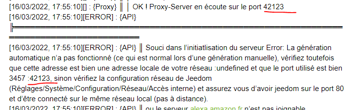

[16/03/2022, 17:50:11][] : {Proxy}  ║ │ reuse frc from former data
[16/03/2022, 17:50:11][] : {Proxy}  ║ │ reuse map-md from former data
[16/03/2022, 17:50:11][] : {Proxy}  ║ │ OK ! Proxy-Server en écoute sur le port 33209
[16/03/2022, 17:50:11][ERROR] : {API}    ╠════════════════════════════════════════════════════════════════════════════════════════
[16/03/2022, 17:50:11][ERROR] : {API}    ║   Souci dans l'initiatlisation du serveur Error:  La génération automatique n'a pas fonctionné (ce qui est normal lors d'une génération manuelle), vérifiez toutefois que cette adresse est bien une adresse locale de votre réseau :undefined et que le port utilisé est bien 3457 :33209, sinon vérifiez la configuration réseau de Jeedom (Réglages/Système/Configuration/Réseau/Accès interne) et assurez vous d'avoir jeedom sur le port 80 et d'être connecté sur le même réseau local (pas à distance).
[16/03/2022, 17:50:11][ERROR] : {API}    ║   ou le serveur alexa.amazon.fr n'est pas joignable
[16/03/2022, 17:50:11][ERROR] : {API}    ╚════════════════════════════════════════════════════════════════════════════════════════
[16/03/2022, 17:52:08][] : {Proxy}  ║ │ reuse frc from former data
[16/03/2022, 17:52:08][] : {Proxy}  ║ │ reuse map-md from former data
[16/03/2022, 17:52:08][] : {Proxy}  ║ │ OK ! Proxy-Server en écoute sur le port 44061
[16/03/2022, 17:52:08][ERROR] : {API}    ╠════════════════════════════════════════════════════════════════════════════════════════
[16/03/2022, 17:52:08][ERROR] : {API}    ║   Souci dans l'initiatlisation du serveur Error:  La génération automatique n'a pas fonctionné (ce qui est normal lors d'une génération manuelle), vérifiez toutefois que cette adresse est bien une adresse locale de votre réseau :undefined et que le port utilisé est bien 3457 :44061, sinon vérifiez la configuration réseau de Jeedom (Réglages/Système/Configuration/Réseau/Accès interne) et assurez vous d'avoir jeedom sur le port 80 et d'être connecté sur le même réseau local (pas à distance).
[16/03/2022, 17:52:08][ERROR] : {API}    ║   ou le serveur alexa.amazon.fr n'est pas joignable
[16/03/2022, 17:52:08][ERROR] : {API}    ╚════════════════════════════════════════════════════════════════════════════════════════
[16/03/2022, 17:55:10][] : {Proxy}  ║ │ reuse frc from former data
[16/03/2022, 17:55:10][] : {Proxy}  ║ │ reuse map-md from former data
[16/03/2022, 17:55:10][] : {Proxy}  ║ │ OK ! Proxy-Server en écoute sur le port 42123
[16/03/2022, 17:55:10][ERROR] : {API}    ╠════════════════════════════════════════════════════════════════════════════════════════
[16/03/2022, 17:55:10][ERROR] : {API}    ║   Souci dans l'initiatlisation du serveur Error:  La génération automatique n'a pas fonctionné (ce qui est normal lors d'une génération manuelle), vérifiez toutefois que cette adresse est bien une adresse locale de votre réseau :undefined et que le port utilisé est bien 3457 :42123, sinon vérifiez la configuration réseau de Jeedom (Réglages/Système/Configuration/Réseau/Accès interne) et assurez vous d'avoir jeedom sur le port 80 et d'être connecté sur le même réseau local (pas à distance).
[16/03/2022, 17:55:10][ERROR] : {API}    ║   ou le serveur alexa.amazon.fr n'est pas joignable
[16/03/2022, 17:55:10][ERROR] : {API}    ╚════════════════════════════════════════════════════════════════════════════════════════

L’abonnement Assistant Vocal sera utile pour le plugin « Alexa » ou autrement appelé « Ash »

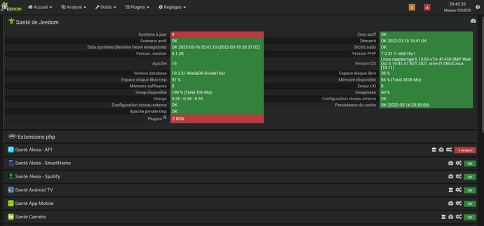

Pour tenter d’aider, est ce possible d’avoir une copie d’écran de la page de santé du jeedom ?

Comme les autres, j’ai un port fantaisiste dans les logs, pourtant je suis bien sur le port 80, ça marchait avant, quand je le fais manuellement c’est OK. Rien qui explique ce problème, pas de modif majeure

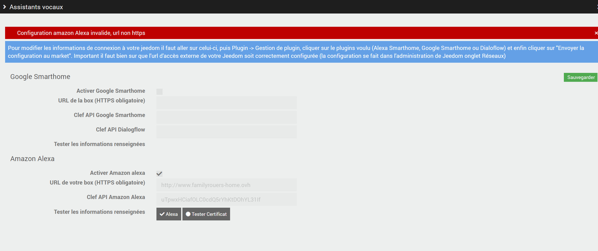

J’ai bien l’abonnement aux services vocaux comme sur le premier screen. Hors, dans la config des assistants vocaux, je me retrouve avec une clé API correcte mais une url de box fausse. Et impossible à modifier…
