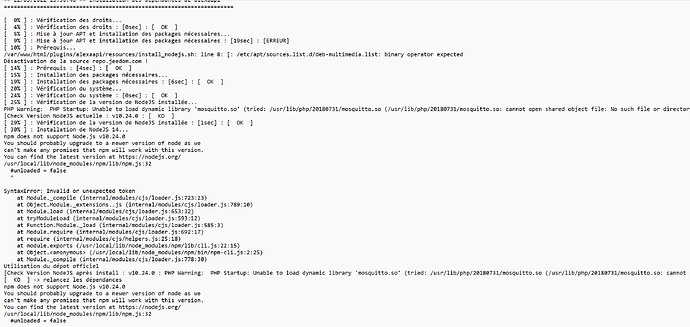

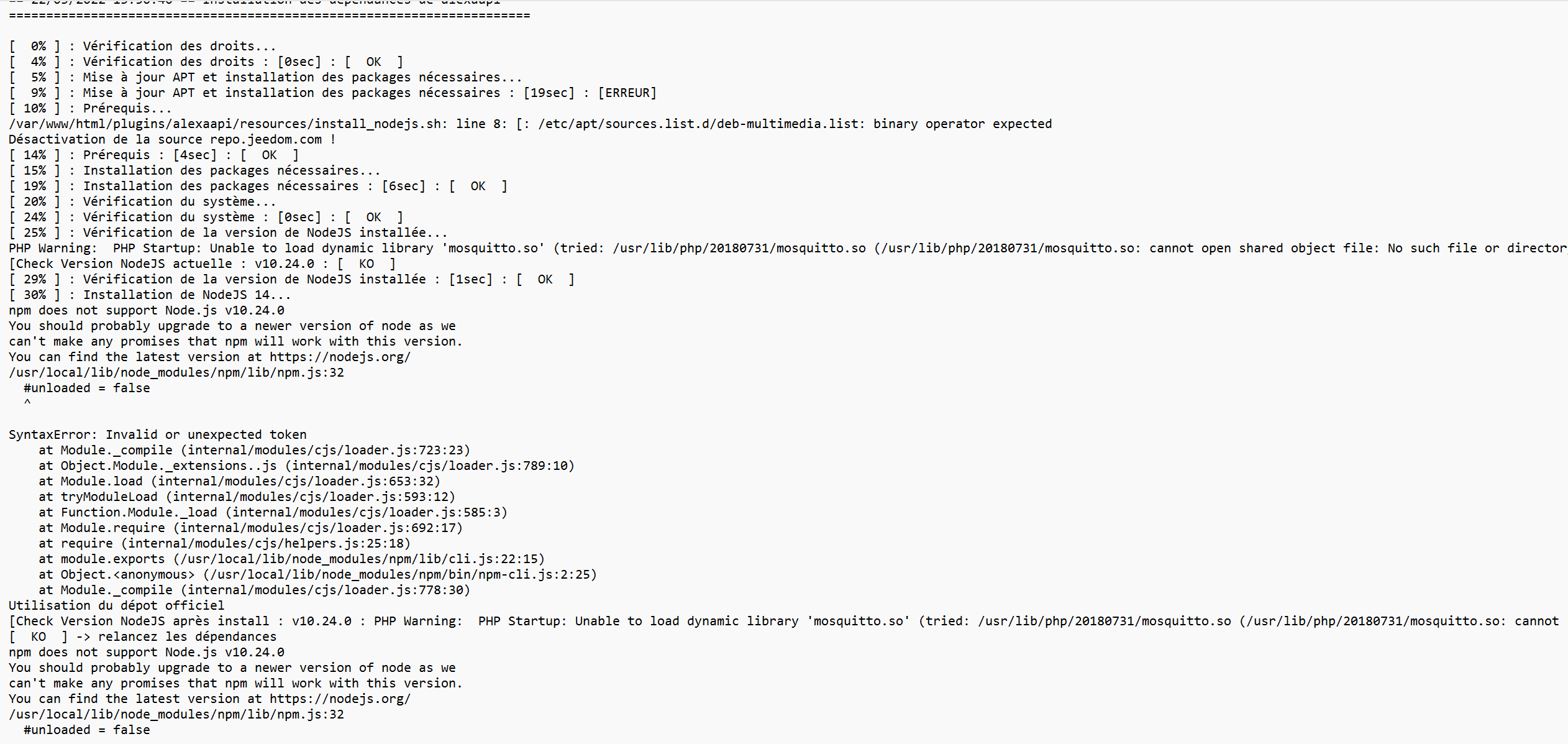

Je le saurai pour la prochaine fois, merci. Je me permets une derniere question sica ne te derange pas. Je viens de migrer mon installation via la restauration d’image de mon rasp vers une smart jeedom. J’ai un soucis de nodejs mais je ne vois pas comment resoudre le soucis. J’ai réinstallé le plugin, essayé la reparation de nodejs via le plugin egalement mais ca ne marche pas
== 22/03/2022 13:56:40 == Installation des dépendances de alexaapi
[  0% ] : Vérification des droits...
[  4% ] : Vérification des droits : [0sec] : [  OK  ]
[  5% ] : Mise à jour APT et installation des packages nécessaires...
[  9% ] : Mise à jour APT et installation des packages nécessaires : [19sec] : [ERREUR]
[ 10% ] : Prérequis...
/var/www/html/plugins/alexaapi/resources/install_nodejs.sh: line 8: [: /etc/apt/sources.list.d/deb-multimedia.list: binary operator expected
Désactivation de la source repo.jeedom.com !
[ 14% ] : Prérequis : [4sec] : [  OK  ]
[ 15% ] : Installation des packages nécessaires...
[ 19% ] : Installation des packages nécessaires : [6sec] : [  OK  ]
[ 20% ] : Vérification du système...
[ 24% ] : Vérification du système : [0sec] : [  OK  ]
[ 25% ] : Vérification de la version de NodeJS installée...
PHP Warning:  PHP Startup: Unable to load dynamic library 'mosquitto.so' (tried: /usr/lib/php/20180731/mosquitto.so (/usr/lib/php/20180731/mosquitto.so: cannot open shared object file: No such file or directory), /usr/lib/php/20180731/mosquitto.so.so (/usr/lib/php/20180731/mosquitto.so.so: cannot open shared object file: No such file or directory)) in Unknown on line 0
[Check Version NodeJS actuelle : v10.24.0 : [  KO  ]
[ 29% ] : Vérification de la version de NodeJS installée : [1sec] : [  OK  ]
[ 30% ] : Installation de NodeJS 14...
npm does not support Node.js v10.24.0
You should probably upgrade to a newer version of node as we
can't make any promises that npm will work with this version.
You can find the latest version at https://nodejs.org/
/usr/local/lib/node_modules/npm/lib/npm.js:32
  #unloaded = false
SyntaxError: Invalid or unexpected token
    at Module._compile (internal/modules/cjs/loader.js:723:23)
    at Object.Module._extensions..js (internal/modules/cjs/loader.js:789:10)
    at Module.load (internal/modules/cjs/loader.js:653:32)
    at tryModuleLoad (internal/modules/cjs/loader.js:593:12)
    at Function.Module._load (internal/modules/cjs/loader.js:585:3)
    at Module.require (internal/modules/cjs/loader.js:692:17)
    at require (internal/modules/cjs/helpers.js:25:18)
    at module.exports (/usr/local/lib/node_modules/npm/lib/cli.js:22:15)
    at Object.<anonymous> (/usr/local/lib/node_modules/npm/bin/npm-cli.js:2:25)
    at Module._compile (internal/modules/cjs/loader.js:778:30)
Utilisation du dépot officiel
[Check Version NodeJS après install : v10.24.0 : PHP Warning:  PHP Startup: Unable to load dynamic library 'mosquitto.so' (tried: /usr/lib/php/20180731/mosquitto.so (/usr/lib/php/20180731/mosquitto.so: cannot open shared object file: No such file or directory), /usr/lib/php/20180731/mosquitto.so.so (/usr/lib/php/20180731/mosquitto.so.so: cannot open shared object file: No such file or directory)) in Unknown on line 0
[  KO  ] -> relancez les dépendances
  #unloaded = false
