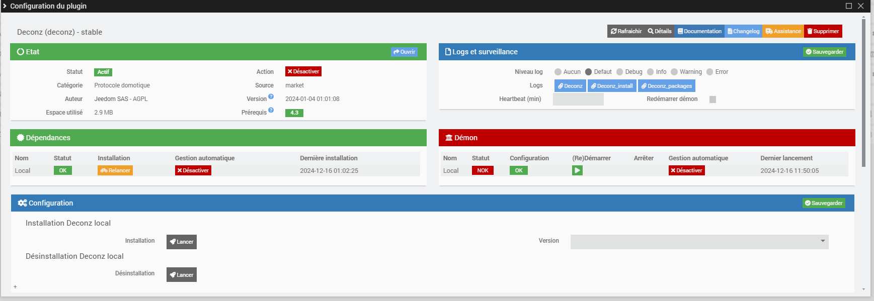

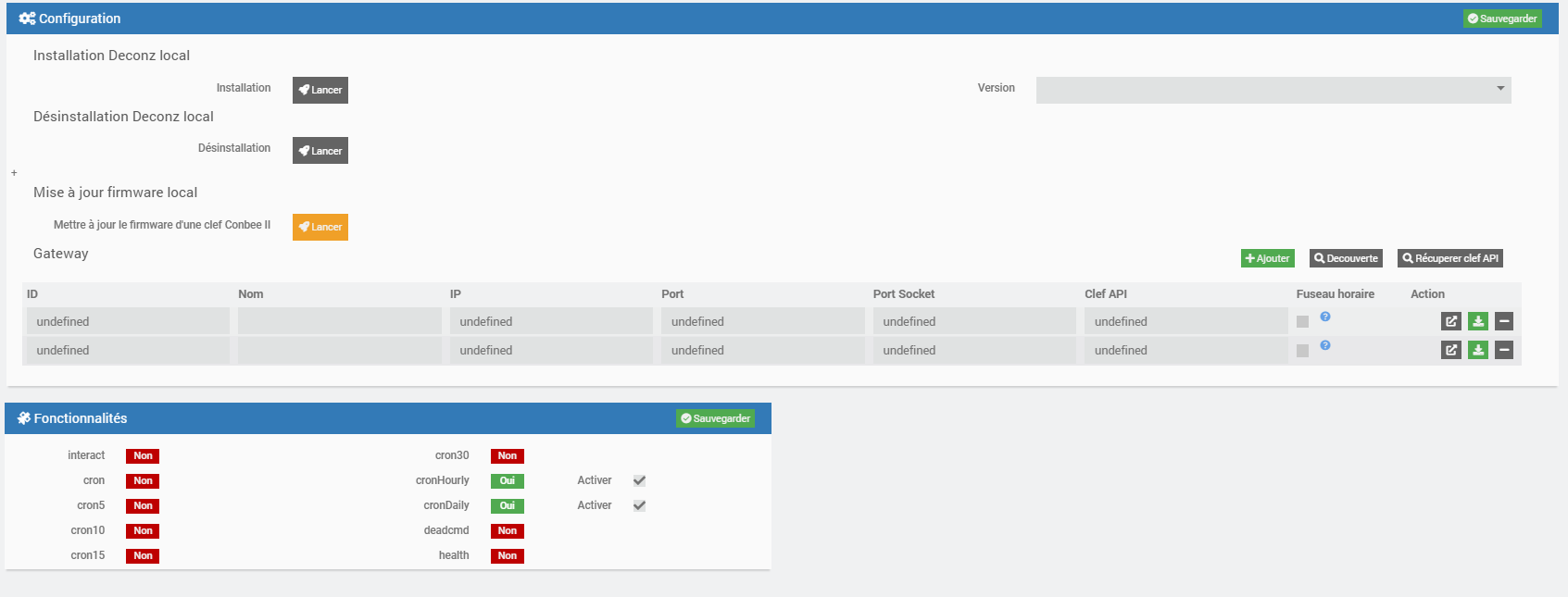

je suis en jeedom V4 et j’ai essayer de mettre ma cle conbee2 mais le statut du demon reste sur nok
j’ai essayer en installation local idem

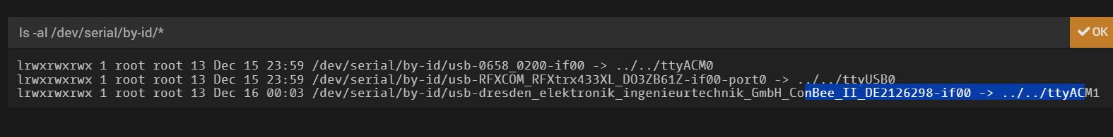

ma cle et bien reconnue dans mon systeme

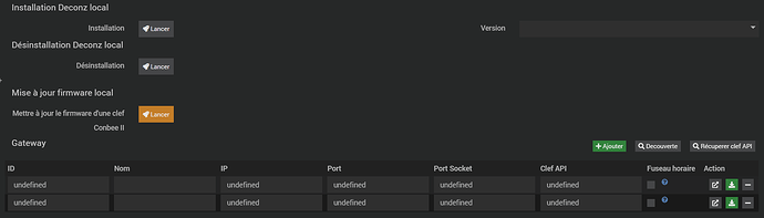

mon probleme c’est que je me retrouve avec 2 gateway
j’ai l’erreur vérifier le port

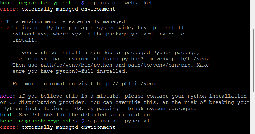

mais tout est ok dans ma config j’ai essayer d’instaler websoket
mais probleme…
pouvez-vous m’aider?

Plugin : Deconz
Version : 2024-01-04 01:01:08 (stable)
Statut Démon : Stoppé - (2024-12-16 01:05:33)

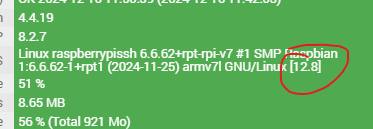

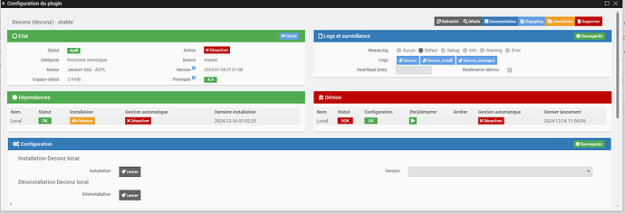

Je suppose que vous êtes sous debian 12 => installez debian 11, jeedom et restaurez votre backup

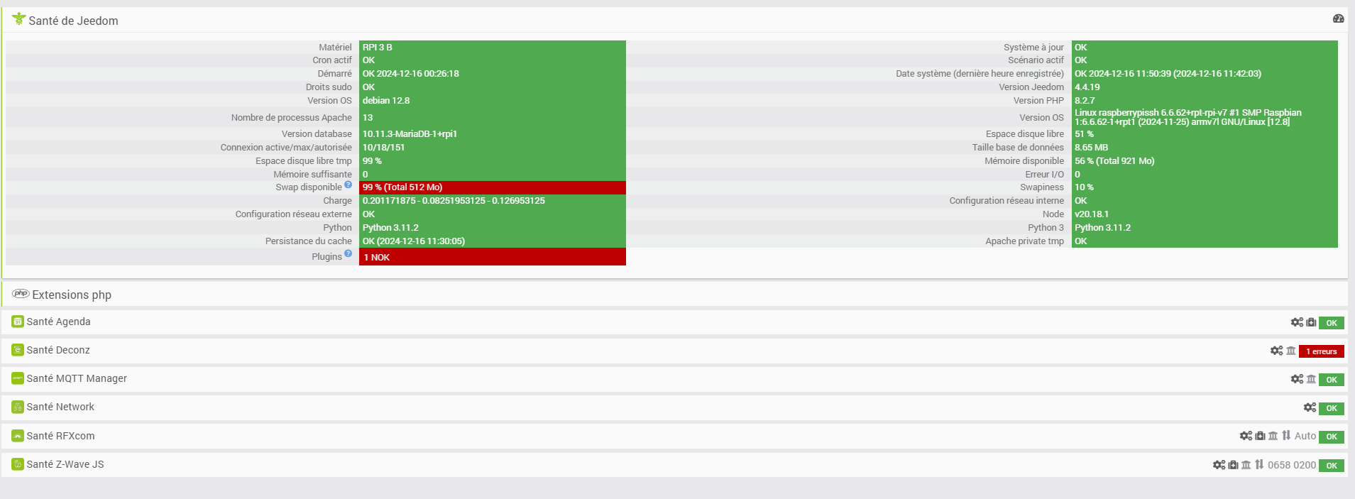

Page santé jeedom

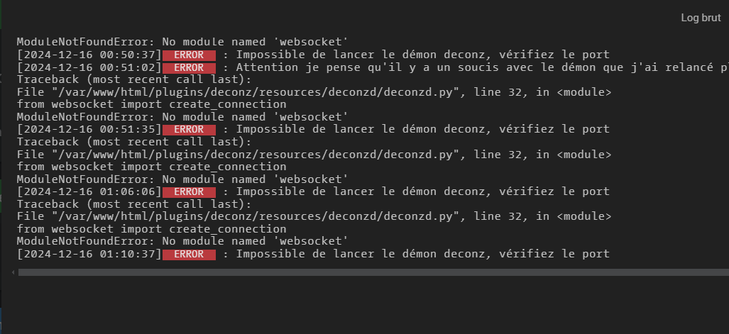

File "/var/www/html/plugins/deconz/resources/deconzd/deconzd.py", line 32, in <module>
from websocket import create_connection
ModuleNotFoundError: No module named 'websocket'
[2024-12-16 01:20:37] ERROR  : Impossible de lancer le démon deconz, vérifiez le port
[2024-12-16 01:25:37] ERROR  : Impossible de lancer le démon deconz, vérifiez le port
[2024-12-16 01:30:05] ERROR  : Attention je pense qu'il y a un soucis avec le démon que j'ai relancé plus de 3 fois consécutivement

Donc vous êtes bien sous deb12
deb12 n’est actuellement pas la version recommandé pour jeedom et tous les plugins ne sont pas encore compatibles, comme celui-ci (en tout cas en version stable), d’où ma recommandation:
sauf si vous avez un pi5.
Vous êtes aussi libre d’essayer la version beta
