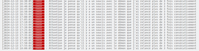

Je viens de mettre à jour mon Jeedom de 4.3 à 4.4 et j’en ai profiter aussi pour passer de debian 10 à 12. Le passage c’est bien passé sauf pour le plugin Sonos ou le démon de démarre pas.
J’ai relancé les dépendances et c’est pareil
Je n’ai rien pour m’aiguiller dans les logs
Auriez vous une piste ou chercher le problème ?
Merci d’avance.

Statut Démon : Stoppé - (2024-12-13 17:55:03)
deb 12 n’est pas la distrib préconisé et donc plusieurs plugins sont encore en beta sur cette version, se renseigner avant de demander du coup, quelque soit le plugin, ou réinstaller deb11.
voir ici: Compatibilité des plugins avec Debian 12 - Bookworm, php 8, python 3.11
pour le coup, sonos est compatible mais en beta uniquement, lire ceci: Erreur: You cannot create a Controller instance from a Speaker that is not the coordinator of its group

Je viens d’installer la beta et cela fonctionne.
