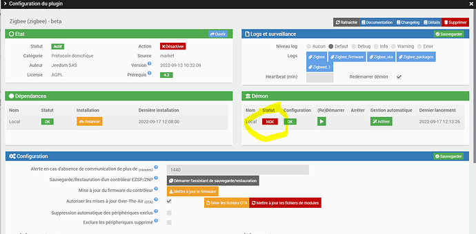

Mais chez moi j’ai un problème suite à une mise à jour que j’ai faite hier soir. En efft le démon ne démarre pas :
J’ai réinstallé les dépendances toujours pareil et voila coté mise à jour :
dans le log j’ai cette erreur:
Si quelqu’un aurait des infos.
Je ne peux apporter de réponse mais confirmer: maj ce matin en version stable et même souci. De mon côté le port n’était plus renseigné mais même en auto, le problème persiste. Je vais tenter le redémarrage de la box et de la clé usb cet après-midi

Je reviens vers vous, c’est a rien y comprendre. J’ai lancé un restauration de jeedom au 14/09 ( qaund tout fonctionnait) je vais voir le plugin toujours le demon ko … ( et du coup des periphériques en moins car j’enb avait inclu entre temps) donc je me dis que vu que ca ne fonctionne pas je remets la restauration de ce matin et la je vais dans la config du plugin et le démon est ok !!!
j’ai rien compris mais ça refonctionne !!!
