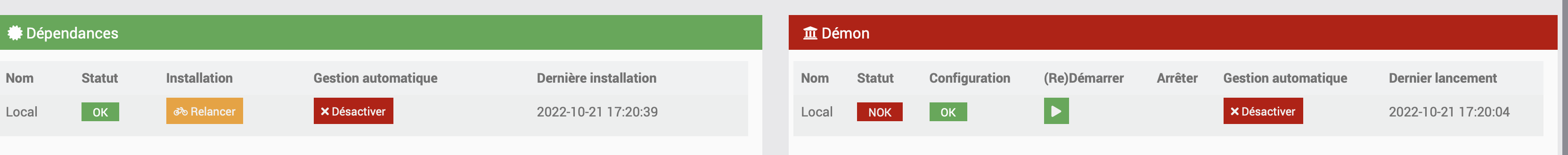

Je rencontre actuellement depuis 2 jours des dysfonctionnement avec le plug in zigbee que je n’arrive pas a comprendre.
Hier un simple redemarrage de la vm avait résolu le soucis mais c’est reparti depuis 2h le demon est nok rien ne fonctionne.
J’ai relancer l’installation des dependances relancer également le démon mais rien à faire, je joins les logs sous le message.

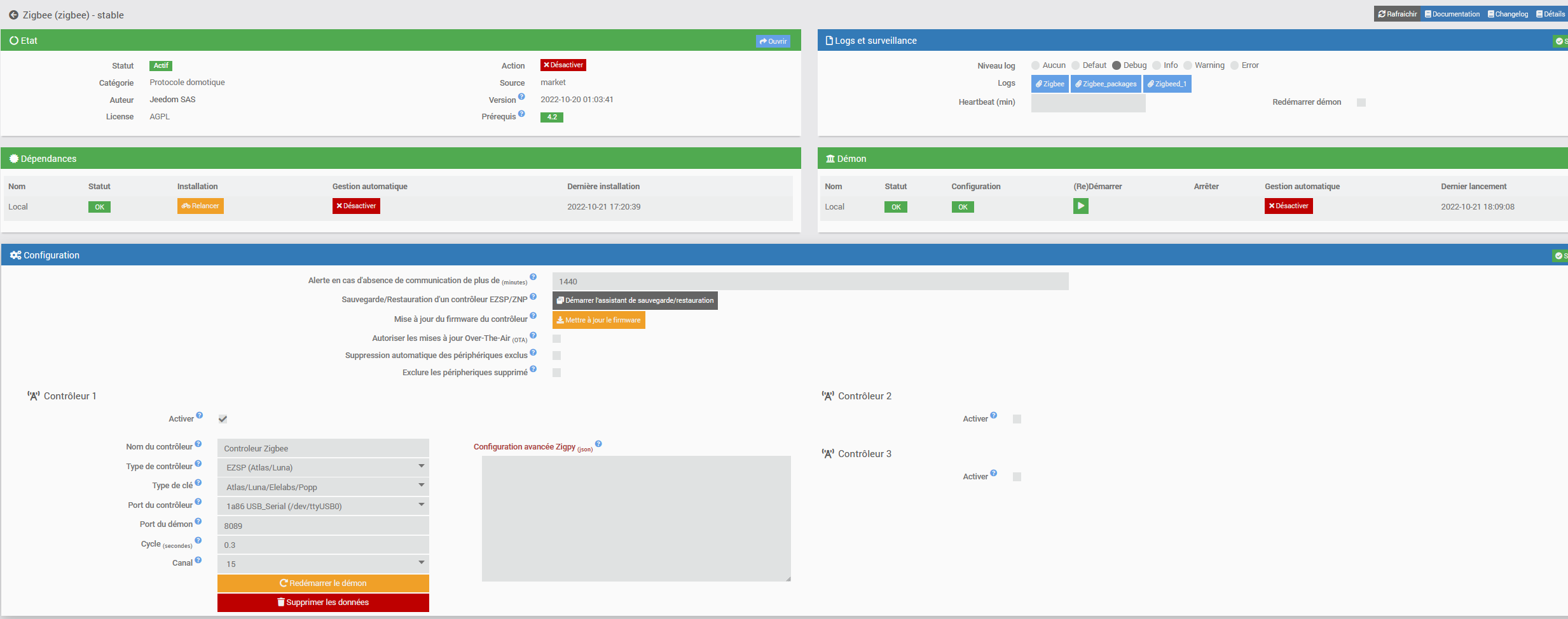

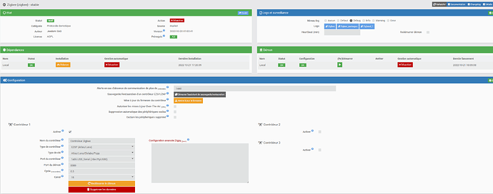

c’est à dire? j’ai regardé sur internet la config actuel par rapport à ma clé et c’est la même chose
Tu as quoi sur la page config de zigbee ?

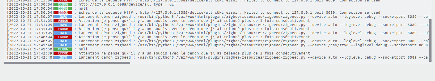

Mets pas des captures d’écran de log il en maque une grande partie. Tu copie colle entre balises ici.
autant pour moi, tient :
[2022-10-21 17:30:04]ERROR : Echec de la requête HTTP : http://127.0.0.1:8089/device/all cURL error : Failed to connect to 127.0.0.1 port 8089: Connection refused
[2022-10-21 17:30:07]INFO : Lancement démon zigbeed : /usr/bin/python3 /var/www/html/plugins/zigbee/resources/zigbeed/zigbeed.py --device auto --loglevel debug --socketport 8089 --callback http://127.0.0.1:80/plugins/zigbee/core/php/jeeZigbee.php --apikey ZGTyLPbscAJmerNFEpc4B26cZbHydTSxdSy6svqbtdf4G3KwFrQlZSH9hCd3VABW --cycle 0.3 --pid /tmp/jeedom/zigbee/deamon_1.pid --data_folder /var/www/html/plugins/zigbee/data/1 --device_folder /var/www/html/plugins/zigbee/data/device --controller ezsp --sub_controller elelabs --channel 15
[2022-10-21 17:31:03]ERROR : Attention je pense qu\'il y a un soucis avec le démon que j\'ai relancé plus de 3 fois consécutivement
[2022-10-21 17:31:05]INFO : Lancement démon zigbeed : /usr/bin/python3 /var/www/html/plugins/zigbee/resources/zigbeed/zigbeed.py --device auto --loglevel debug --socketport 8089 --callback http://127.0.0.1:80/plugins/zigbee/core/php/jeeZigbee.php --apikey ZGTyLPbscAJmerNFEpc4B26cZbHydTSxdSy6svqbtdf4G3KwFrQlZSH9hCd3VABW --cycle 0.3 --pid /tmp/jeedom/zigbee/deamon_1.pid --data_folder /var/www/html/plugins/zigbee/data/1 --device_folder /var/www/html/plugins/zigbee/data/device --controller ezsp --sub_controller elelabs --channel 15
[2022-10-21 17:35:04]ERROR : Attention je pense qu\'il y a un soucis avec le démon que j\'ai relancé plus de 3 fois consécutivement
[2022-10-21 17:35:05]INFO : Lancement démon zigbeed : /usr/bin/python3 /var/www/html/plugins/zigbee/resources/zigbeed/zigbeed.py --device auto --loglevel debug --socketport 8089 --callback http://127.0.0.1:80/plugins/zigbee/core/php/jeeZigbee.php --apikey ZGTyLPbscAJmerNFEpc4B26cZbHydTSxdSy6svqbtdf4G3KwFrQlZSH9hCd3VABW --cycle 0.3 --pid /tmp/jeedom/zigbee/deamon_1.pid --data_folder /var/www/html/plugins/zigbee/data/1 --device_folder /var/www/html/plugins/zigbee/data/device --controller ezsp --sub_controller elelabs --channel 15
[2022-10-21 17:40:04]ERROR : Attention je pense qu\'il y a un soucis avec le démon que j\'ai relancé plus de 3 fois consécutivement
[2022-10-21 17:40:05]INFO : Lancement démon zigbeed : /usr/bin/python3 /var/www/html/plugins/zigbee/resources/zigbeed/zigbeed.py --device auto --loglevel debug --socketport 8089 --callback http://127.0.0.1:80/plugins/zigbee/core/php/jeeZigbee.php --apikey ZGTyLPbscAJmerNFEpc4B26cZbHydTSxdSy6svqbtdf4G3KwFrQlZSH9hCd3VABW --cycle 0.3 --pid /tmp/jeedom/zigbee/deamon_1.pid --data_folder /var/www/html/plugins/zigbee/data/1 --device_folder /var/www/html/plugins/zigbee/data/device --controller ezsp --sub_controller elelabs --channel 15
[2022-10-21 17:41:48]INFO : Lancement démon zigbeed : /usr/bin/python3 /var/www/html/plugins/zigbee/resources/zigbeed/zigbeed.py --device /dev/tty0 --loglevel debug --socketport 8089 --callback http://127.0.0.1:80/plugins/zigbee/core/php/jeeZigbee.php --apikey ZGTyLPbscAJmerNFEpc4B26cZbHydTSxdSy6svqbtdf4G3KwFrQlZSH9hCd3VABW --cycle 0.3 --pid /tmp/jeedom/zigbee/deamon_1.pid --data_folder /var/www/html/plugins/zigbee/data/1 --device_folder /var/www/html/plugins/zigbee/data/device --controller ezsp --sub_controller elelabs --channel 15
[2022-10-21 17:41:50]DEBUG : null
[2022-10-21 17:42:39]ERROR : Attention je pense qu\'il y a un soucis avec le démon que j\'ai relancé plus de 3 fois consécutivement
[2022-10-21 17:42:40]INFO : Lancement démon zigbeed : /usr/bin/python3 /var/www/html/plugins/zigbee/resources/zigbeed/zigbeed.py --device auto --loglevel debug --socketport 8089 --callback http://127.0.0.1:80/plugins/zigbee/core/php/jeeZigbee.php --apikey ZGTyLPbscAJmerNFEpc4B26cZbHydTSxdSy6svqbtdf4G3KwFrQlZSH9hCd3VABW --cycle 0.3 --pid /tmp/jeedom/zigbee/deamon_1.pid --data_folder /var/www/html/plugins/zigbee/data/1 --device_folder /var/www/html/plugins/zigbee/data/device --controller ezsp --sub_controller elelabs --channel 15
[2022-10-21 17:45:04]DEBUG : http://127.0.0.1:8089/device/all type : GET
[2022-10-21 17:45:04]DEBUG : null
[2022-10-21 17:45:04]ERROR : Echec de la requête HTTP : http://127.0.0.1:8089/device/all cURL error : Failed to connect to 127.0.0.1 port 8089: Connection refused
[2022-10-21 17:45:04]ERROR : Attention je pense qu\'il y a un soucis avec le démon que j\'ai relancé plus de 3 fois consécutivement
[2022-10-21 17:45:05]INFO : Lancement démon zigbeed : /usr/bin/python3 /var/www/html/plugins/zigbee/resources/zigbeed/zigbeed.py --device auto --loglevel debug --socketport 8089 --callback http://127.0.0.1:80/plugins/zigbee/core/php/jeeZigbee.php --apikey ZGTyLPbscAJmerNFEpc4B26cZbHydTSxdSy6svqbtdf4G3KwFrQlZSH9hCd3VABW --cycle 0.3 --pid /tmp/jeedom/zigbee/deamon_1.pid --data_folder /var/www/html/plugins/zigbee/data/1 --device_folder /var/www/html/plugins/zigbee/data/device --controller ezsp --sub_controller elelabs --channel 15

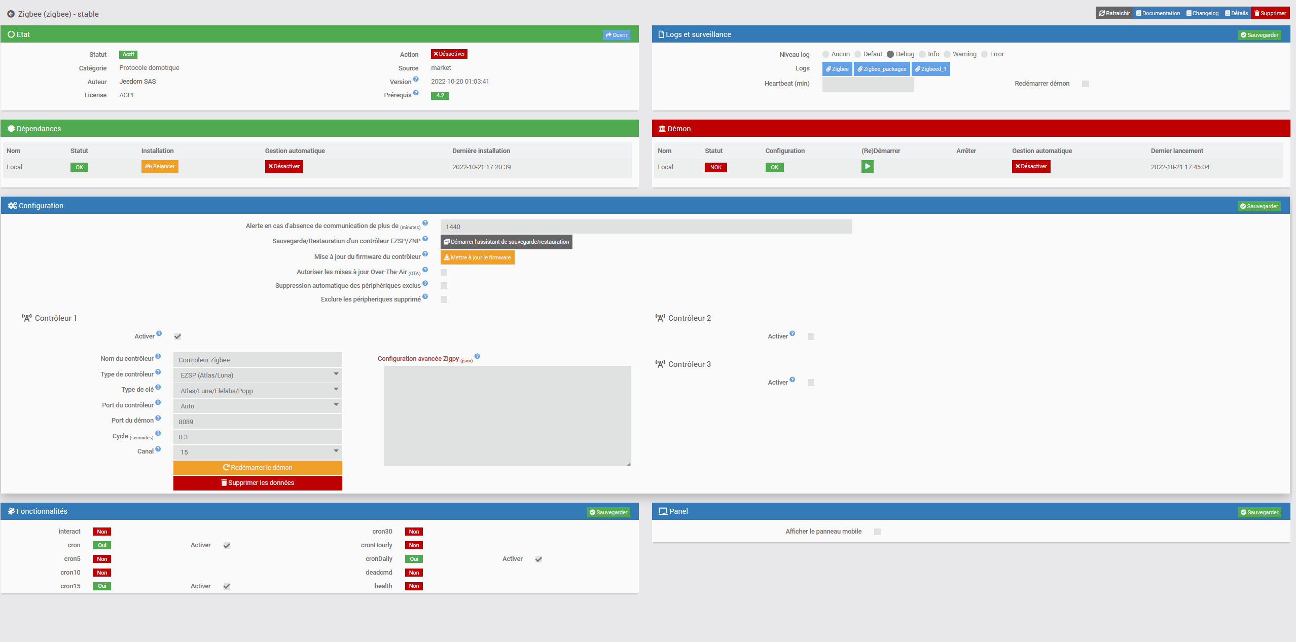

Effectivement il y a l’air d’avoir un pb avec le port…
Essaie de mettre le bon port plutôt que auto.
Ta clef est vue par la machine ?
comment je met le bon port? je suis sur freebox delta
Oui je pense j’ai encore ajouté un module zigbee avant hier grâce à elle, comment le vérifier?
Edit j’ai redemarrer la machine virutel changé de port pour le moment ça fonctionne
