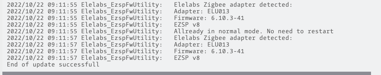

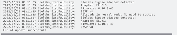

Voila ce que ça met lorsque j’essaye de mettre à jour le contrôleur
Donc la clef n’est pas sur ce port. Tu as bien lié ta clef a la vm ?

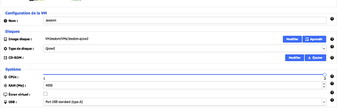

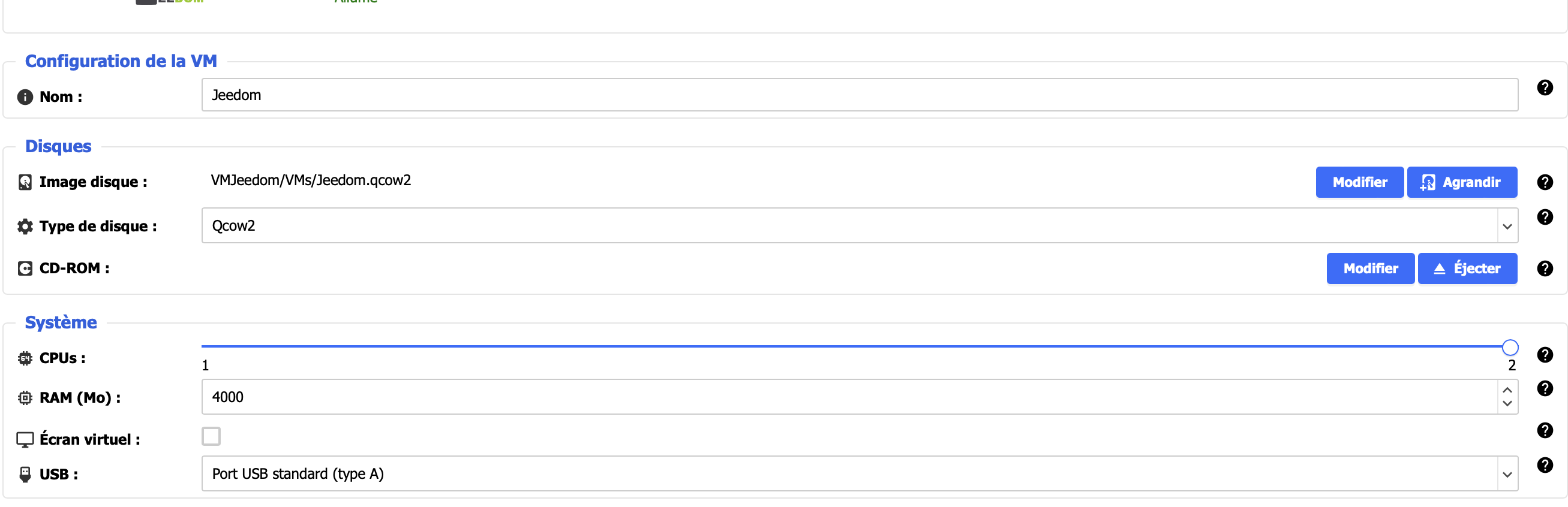

Déjà dans les paramètre de ta vm sous le gestionnaire freebox ta clef est liée à la vm jeedom ?

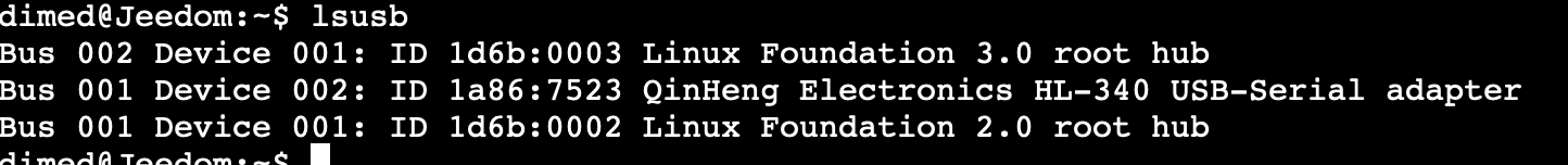

Refait le lsusb et voit ce qui sort et si ta clef est là
Oui biensur :
et résultat de la commande :
Elle est bien détectée au milieu en device 002

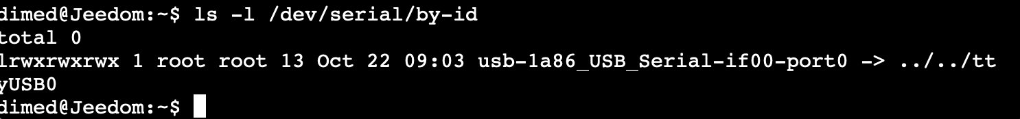

Si tu tape :
ls -l /dev/serial/by-id
Voila le résultat :
