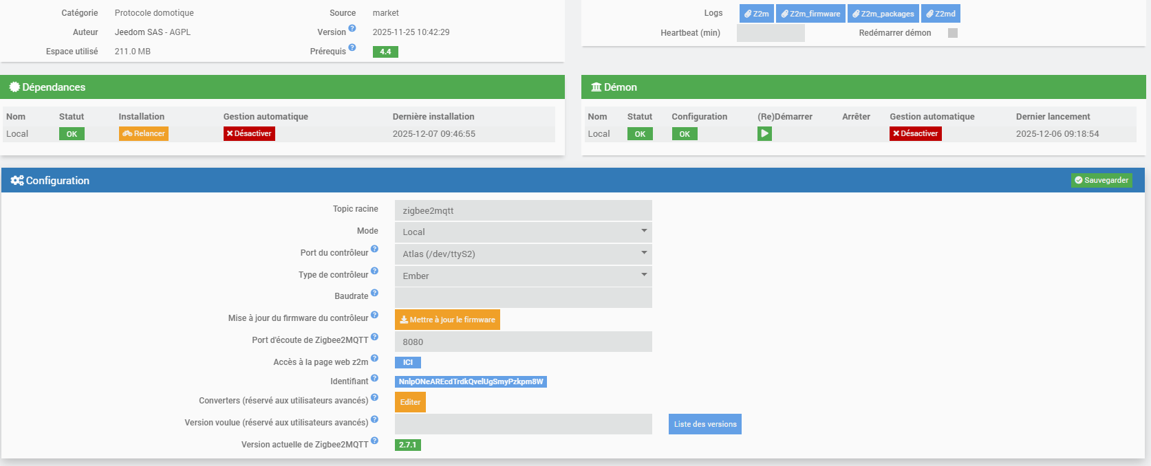

Donc le firmware n’a pas été mis à jour. tu as juste tenté mais cela a échoué.
Ce qui est étonnant c’est qu’il cherche à le faire sur /dev/ttyUSB0
alors que le contrôleur zigbee interne de l’atlas est sur /dev/ttyS2.
As tu bien sélectionné le bon port (du contrôleur) zigbee ?

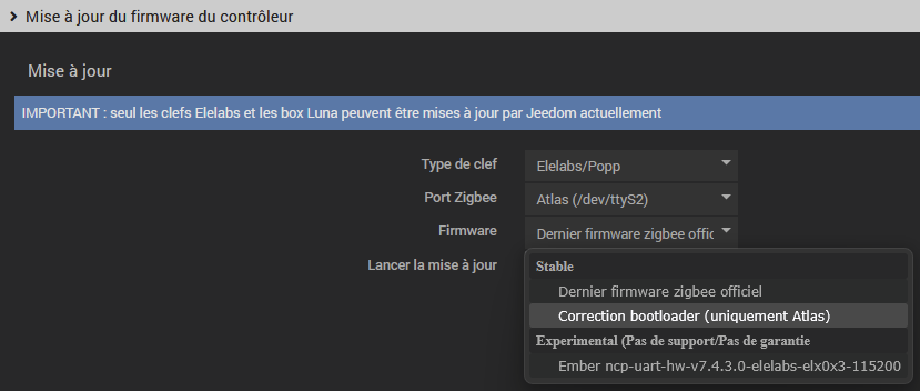

J’ai changé le port, remis le controleur en Ember, sauvegardé, relancé les dépendances. Le démon s’affiche en OK et 1 minute après, il repasse en NOK.
Log Z2M firmware:
[2025-12-03 18:32:53] ALERT sudo chmod +x /var/www/html/plugins/z2m/core/class/../../resources/misc/update-firmware-elelabs.sh;sudo /var/www/html/plugins/z2m/core/class/../../resources/misc/update-firmware-elelabs.sh /dev/ttyS2 ncp-uart-hw-v7.4.3.0-elelabs-elx0x3-115200.gbl
kill: (9): No such process
Begin update of /dev/ttyS2 with firmware ncp-uart-hw-v7.4.3.0-elelabs-elx0x3-115200.gbl

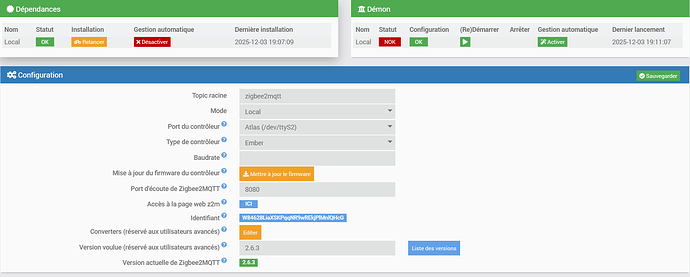

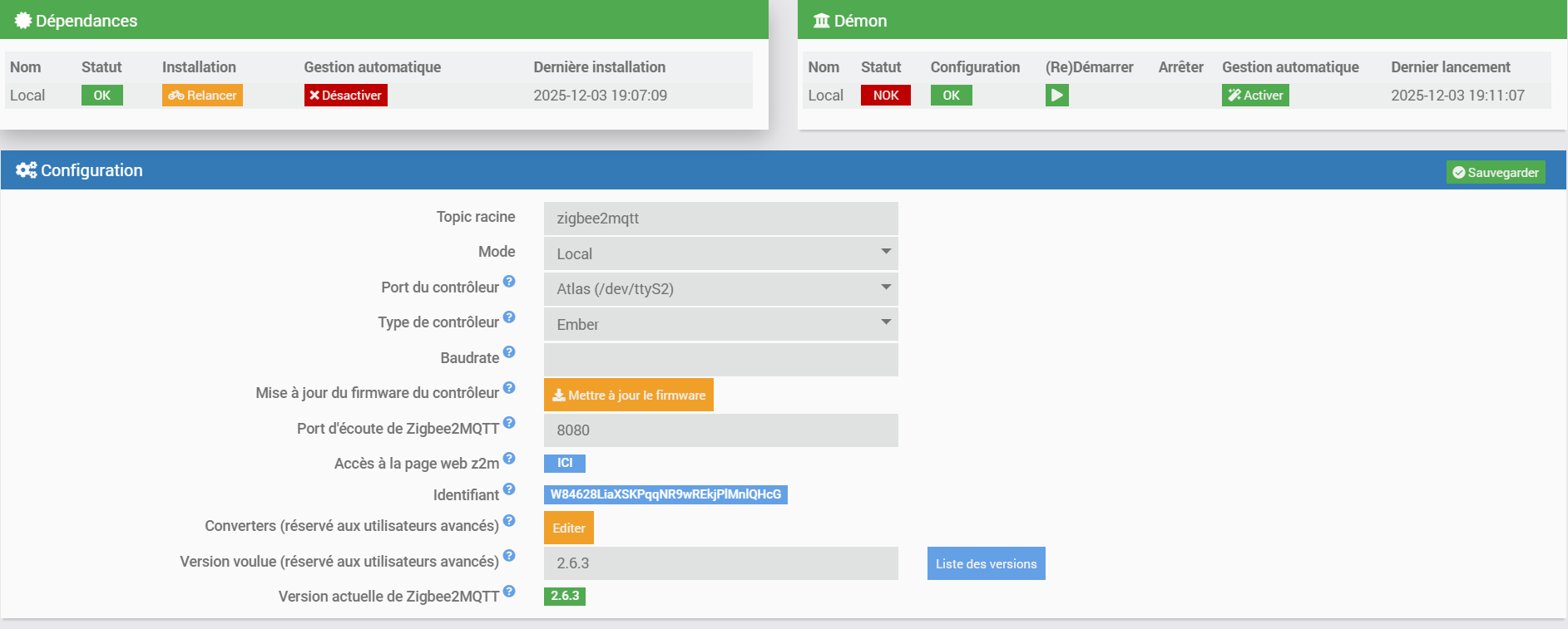

Essayez en relançant les dépendances pour revenir à la version 2.6.3 de Zigbee2MQTT

0033|[2025-12-03 18:50:09] e[31merrore[39m: zh:ember:uart:ash: Received frame with CRC error
0034|[2025-12-03 18:50:33] e[31merrore[39m: z2m: Error while starting zigbee-herdsman
0035|[2025-12-03 18:50:33] e[31merrore[39m: z2m: Failed to start zigbee-herdsman
0036|[2025-12-03 18:50:33] e[31merrore[39m: z2m: Check https://www.zigbee2mqtt.io/guide/installation/20_zigbee2mqtt-fails-to-start_crashes-runtime.html for possible solutions
0037|[2025-12-03 18:50:33] e[31merrore[39m: z2m: Exiting...
0038|[2025-12-03 18:50:34] e[31merrore[39m: z2m: Error: Failed to start EZSP layer with status=HOST_FATAL_ERROR.
0039|at EmberAdapter.initEzsp (/var/www/html/plugins/z2m/resources/zigbee2mqtt/node_modules/.pnpm/zigbee-herdsman@7.0.1/node_modules/zigbee-herdsman/src/adapter/ember/adapter/emberAdapter.ts:666:19)
0040|at EmberAdapter.start (/var/www/html/plugins/z2m/resources/zigbee2mqtt/node_modules/.pnpm/zigbee-herdsman@7.0.1/node_modules/zigbee-herdsman/src/adapter/ember/adapter/emberAdapter.ts:1539:24)
0041|at Controller.start (/var/www/html/plugins/z2m/resources/zigbee2mqtt/node_modules/.pnpm/zigbee-herdsman@7.0.1/node_modules/zigbee-herdsman/src/controller/controller.ts:143:29)
0042|at Zigbee.start (/var/www/html/plugins/z2m/resources/zigbee2mqtt/lib/zigbee.ts:70:27)
0043|at Controller.start (/var/www/html/plugins/z2m/resources/zigbee2mqtt/lib/controller.ts:101:13)
0044|at start (/var/www/html/plugins/z2m/resources/zigbee2mqtt/index.js:149:5)
0045|> zigbee2mqtt@2.7.0 start
0046|> node index.js
0047|Starting Zigbee2MQTT without watchdog.
0048|[2025-12-03 18:55:09] e[31merrore[39m: zh:ember:uart:ash: Received frame with CRC error
0049|[2025-12-03 18:55:33] e[31merrore[39m: z2m: Error while starting zigbee-herdsman
0050|[2025-12-03 18:55:33] e[31merrore[39m: z2m: Failed to start zigbee-herdsman
0051|[2025-12-03 18:55:33] e[31merrore[39m: z2m: Check https://www.zigbee2mqtt.io/guide/installation/20_zigbee2mqtt-fails-to-start_crashes-runtime.html for possible solutions
0052|[2025-12-03 18:55:33] e[31merrore[39m: z2m: Exiting...
0053|[2025-12-03 18:55:33] e[31merrore[39m: z2m: Error: Failed to start EZSP layer with status=HOST_FATAL_ERROR.
0054|at EmberAdapter.initEzsp (/var/www/html/plugins/z2m/resources/zigbee2mqtt/node_modules/.pnpm/zigbee-herdsman@7.0.1/node_modules/zigbee-herdsman/src/adapter/ember/adapter/emberAdapter.ts:666:19)
0055|at EmberAdapter.start (/var/www/html/plugins/z2m/resources/zigbee2mqtt/node_modules/.pnpm/zigbee-herdsman@7.0.1/node_modules/zigbee-herdsman/src/adapter/ember/adapter/emberAdapter.ts:1539:24)
0056|at Controller.start (/var/www/html/plugins/z2m/resources/zigbee2mqtt/node_modules/.pnpm/zigbee-herdsman@7.0.1/node_modules/zigbee-herdsman/src/controller/controller.ts:143:29)
0057|at Zigbee.start (/var/www/html/plugins/z2m/resources/zigbee2mqtt/lib/zigbee.ts:70:27)
0058|at Controller.start (/var/www/html/plugins/z2m/resources/zigbee2mqtt/lib/controller.ts:101:13)
0059|at start (/var/www/html/plugins/z2m/resources/zigbee2mqtt/index.js:149:5)
0060|> zigbee2mqtt@2.7.0 start
0061|> node index.js
0062|Starting Zigbee2MQTT without watchdog.
0063|[2025-12-03 19:00:10] e[31merrore[39m: zh:ember:uart:ash: Received frame with CRC error

akenad
Décembre 3, 2025, 8:07
27
Cliquer bouton « Mettre à jour le firmware » et sélectionner « Correction bootloader » et lancer la mise à jour :
akenad
j’ai fait la MàJ, il n’y a pas de changement.
Log Z2m firmware
