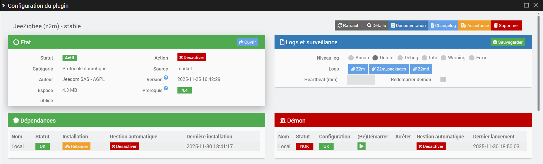

Demon NOK jeezigbee

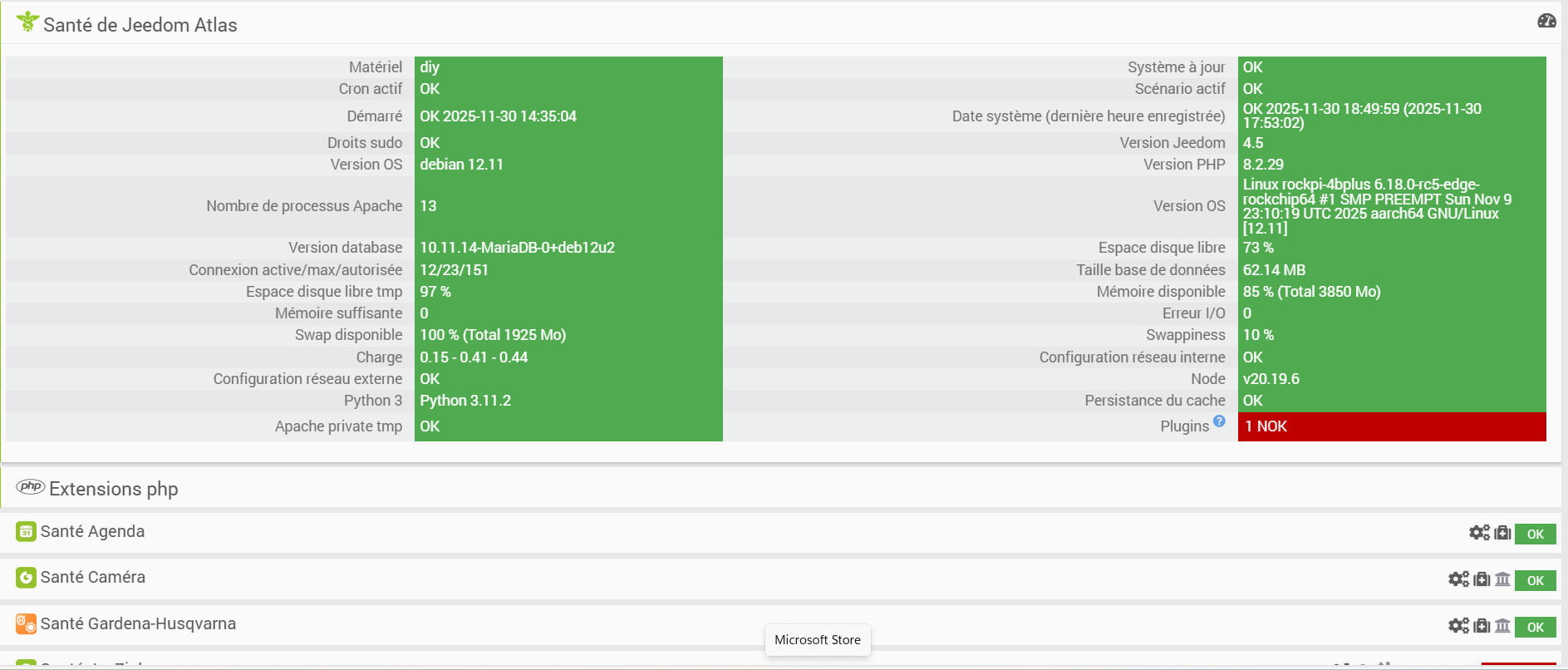

je viens de mettre à jour ma box Jeedom Atlas vers la version Debian 12. L’installation c’est bien passée et l’installation de ma sauvegarde Jeedom Atlas de la version Debian 10 également. J’ai vu que le plugin Zigbee n’est pas compatible avec Debian 12. J’ai donc installé Jeezigbee. J’ai installé les dépendances, configuré le plugin et lorsque je lance le démon, il passe de OK à NOK dans les 2 minutes qui suivent. J’ai lu les sujets similaires, mais je n’ai pas réussi à résoudre le problème.
Merci pour votre aide!!

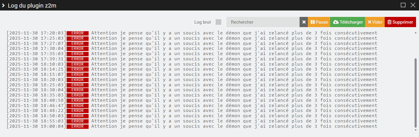

Log z2md:
> zigbee2mqtt@2.6.3 start
> node index.js
[2025-11-30 19:00:10] e[31merrore[39m: 	zh:ezsp:uart: Error while parsing to NpiFrame 'Error: <-- CRC error: 527e|52|ffff'
[2025-11-30 19:00:19] e[31merrore[39m: 	zh:ezsp:uart: --> Error: Error: {"sequence":-1} after 10000ms
[2025-11-30 19:00:19] e[31merrore[39m: 	zh:ezsp:ezsp: Connection attempt 1 error: Error: Failure to connect
[2025-11-30 19:00:34] e[31merrore[39m: 	zh:ezsp:uart: --> Error: Error: {"sequence":-1} after 10000ms
[2025-11-30 19:00:34] e[31merrore[39m: 	zh:ezsp:ezsp: Connection attempt 2 error: Error: Failure to connect
[2025-11-30 19:00:54] e[31merrore[39m: 	zh:ezsp:uart: --> Error: Error: {"sequence":-1} after 10000ms
[2025-11-30 19:00:54] e[31merrore[39m: 	zh:ezsp:ezsp: Connection attempt 3 error: Error: Failure to connect
at SerialDriver.resetForReconnect (/var/www/html/plugins/z2m/resources/zigbee2mqtt/node_modules/.pnpm/zigbee-herdsman@6.3.2/node_modules/zigbee-herdsman/src/adapter/ezsp/driver/ezsp.ts:343:19)
at SerialDriver.emit (node:events:524:28)
at SerialDriver.onPortClose (/var/www/html/plugins/z2m/resources/zigbee2mqtt/node_modules/.pnpm/zigbee-herdsman@6.3.2/node_modules/zigbee-herdsman/src/adapter/ezsp/driver/uart.ts:396:18)
at Object.onceWrapper (node:events:639:26)
at SerialPort.emit (node:events:536:35)
at port.close.then.closing (/var/www/html/plugins/z2m/resources/zigbee2mqtt/node_modules/.pnpm/@serialport+stream@13.0.0/node_modules/@serialport/stream/dist/index.js:242:18)

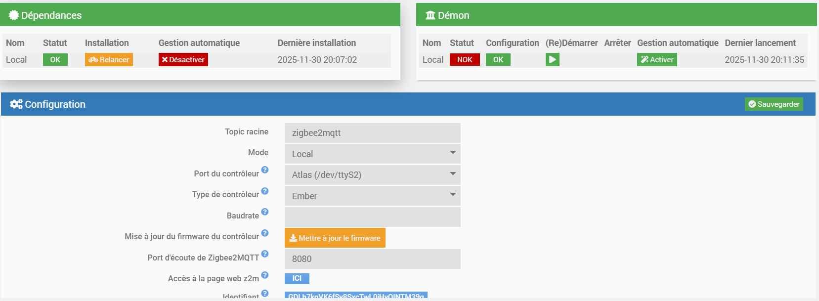

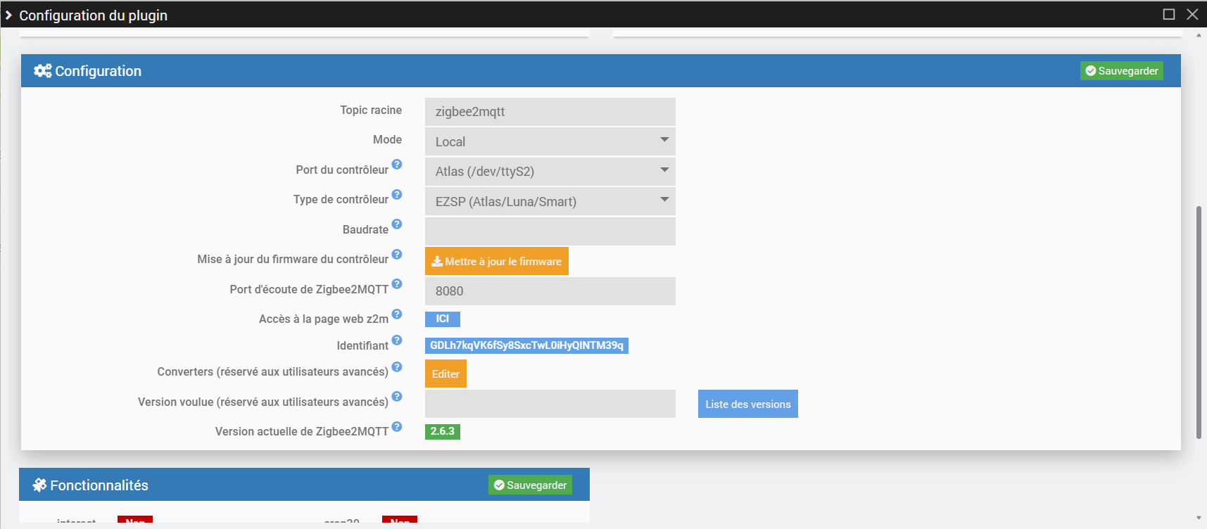

Êtes vous sur d’être toujours sous ezsp?
Je pense, mon plugin précèdent (zigbee) était configuré en EZSP.
Mickael
Testez avec ember pour voir, alors.
Ce plugin est surtout obsolète quelque soit le système.
J’ai le même résultat.
J’ai la mise a jour des dépendances. 1 min après le démon est passé NOK.

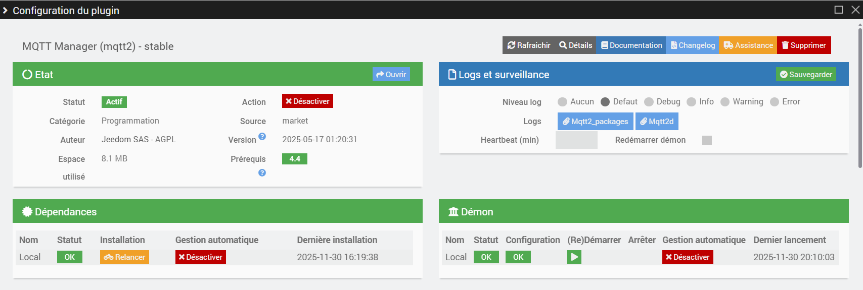

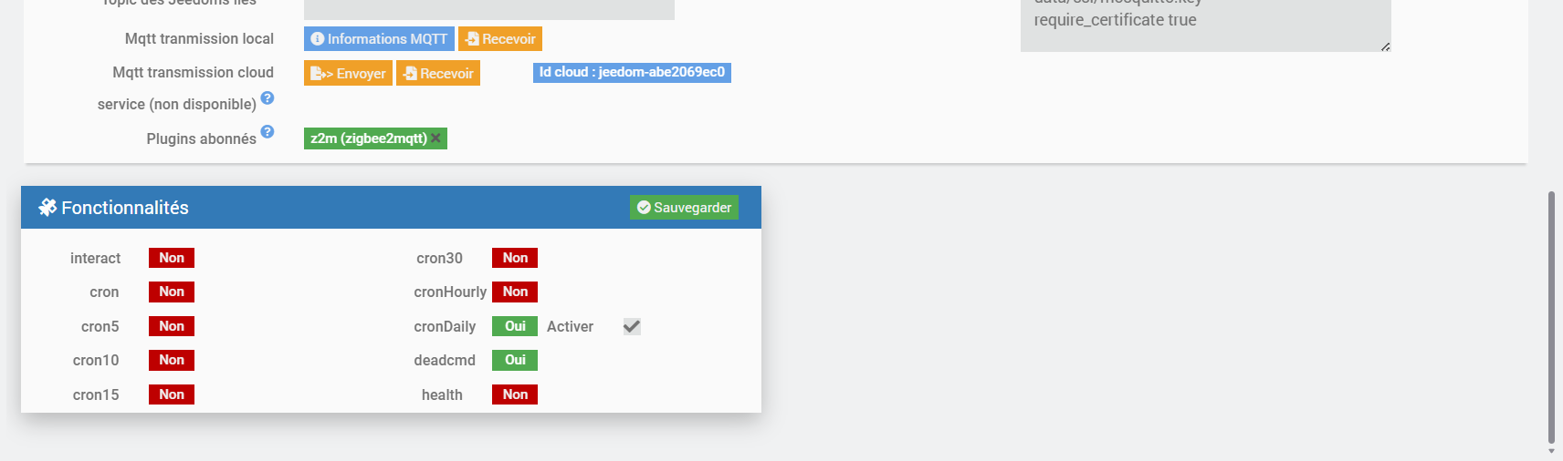

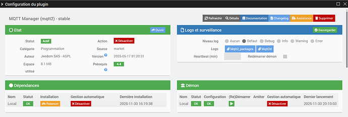

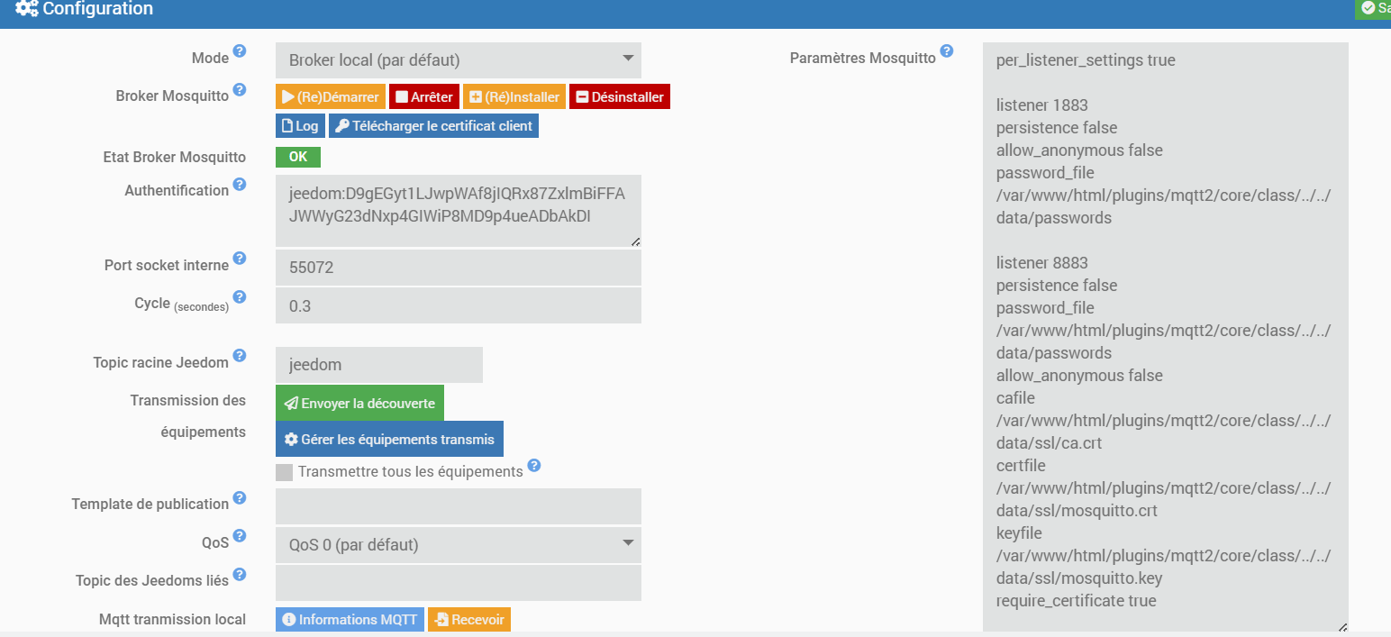

Pouvez-vous montrer la page de configuration du plugin MQTT manager ?
Voici:

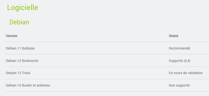

faut-il que je passe par debian 11 en attendant ?
https://doc.jeedom.com/fr_FR/compatibility/ :
akenad :slight_smile:
Merci :+1:
Je reviens vers vous. j’ai installé Debian 11 et j’ai toujours le même problème.
