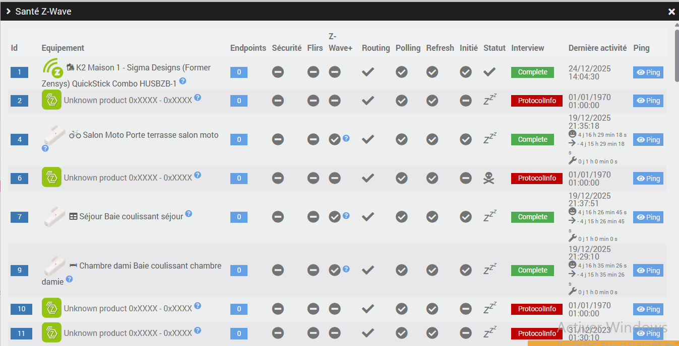

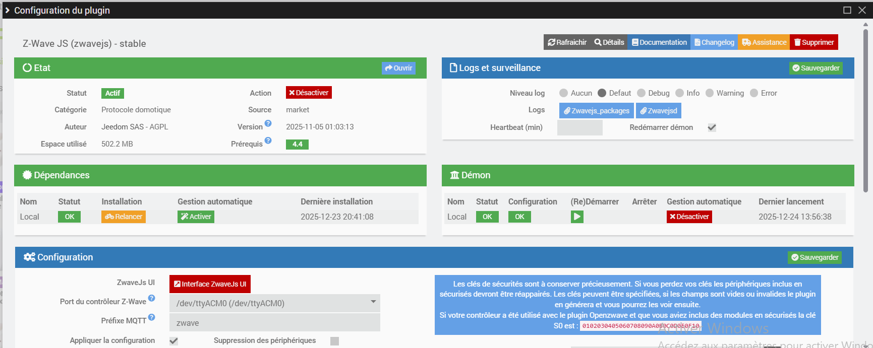

Merci de partager page santé, page configuration du plugin et les logs. Il faut des éléments pour faire un diagnostique.
Bonjour merci du coup de main voici les captures.
zwavejsd (1).txt (9,4 Ko)
Tout est vert, c’est OK ?

Si vous ne donniez pas une page de configuration tronqué (Soft reset activé ?) et si on avait des logs, une page santé on pourrait peut-être le dire.
C’est quoi comme clé zwave ? C’est pour le port qui utilise une ancienne méthode.
