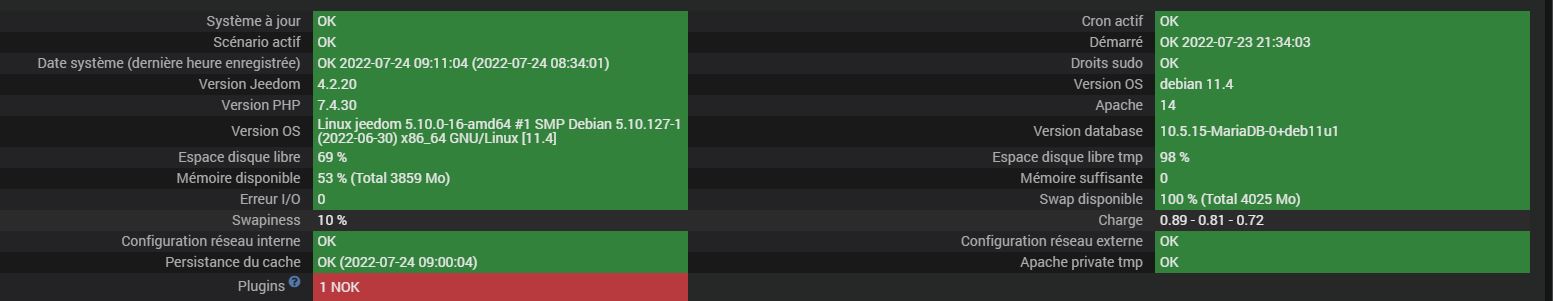

Info santé:
J’ai réinstallé le plugin et les dépendances mais aucune différence.
l’url : http://x.x.x.x.x:80/plugins/jMQTT/core/php/callback.php
me donne bien :Unauthorized access
