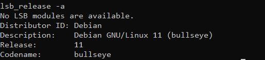

VER_DEBIAN
D’après les information santé et la commande lsb_release c’est Debian 11
Ce n’est pas bien grave, jMQTT est normalement fonctionnel sur Debian 11, mais je préfère savoir sur quelle plateforme je dois debug :wink:

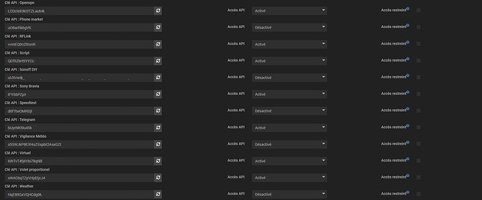

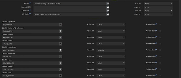

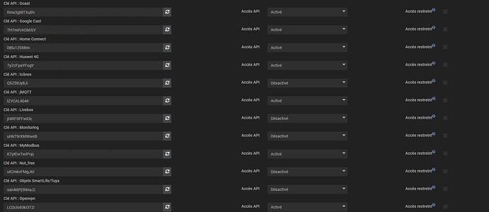

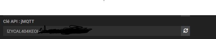

Merci pour ton retour, je pense qu’il y a un souci avec la clé API sur ton installation.
Dans la liste des clé API, tu as bien une clé commencent par 5BhveIsF pour jMQTT ?
Tu peux me faire une capture d’écran de ta page API en masquant partiellement les clés ?
Car ce n’est pas la même clé que dans le log il y a 2j.
Je regarde où ça peut coincer d’autre.
Justement non la clé commence par lZYCAL404
J’ai supprimé et réinstaller le plugin plusieurs fois ca viens peut être de là le changement de clé?

J’aurais bien aimé toute la page pour identifier d’où vient la requête.
Car c’est aussi possible que ça n’ait aucun rapport avec jMQTT.
Mais cette erreur est bien générée par jMQTT :
Le plugin est toujours en échec au même endroit, juste après les tentatives de rapprochement entre le PID et le port ouvert…
Voici les clés API
