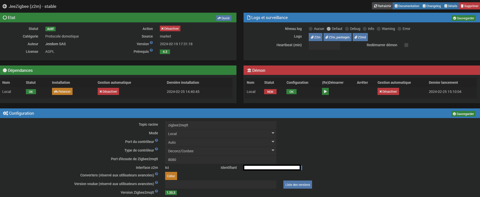

Démon NOK après un redémarrage à la suite d'une coupure de courant
J’ai migré de Zigbee vers JeeZigbee il y 3 semaines et j’en suis ravis.
Ma configuration :
RPI 4
ConBee 2
Cependant à la suite d’une coupure du courant, le démon JeeZigbee passe à NOK après chaque démarrage.
J’ai relancé les mises à jour des plugins JeeZigbee (z2m) et MQTT Manager (mqtt2) et redémarrer les dépendances des plugins sans résoudre le problème.
J’ai aussi restauré la sauvegarde de la nuit sans succès !

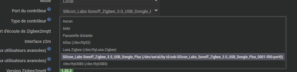

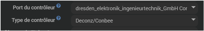

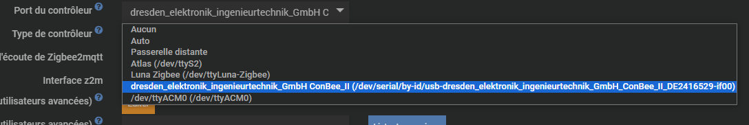

Et en passant le port qui est en ‹ AUTO › vers le port réel utilisé par la clé Conbee (qui doit être dans la liste déroulante…) ?
Bonjour DanielJ,
Merci pour ton message,

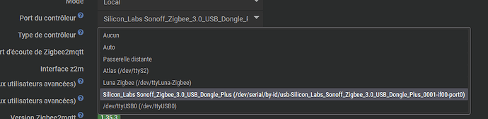

J’ai tenté avec le Port ci dessous avant de sauvegarder et relancer les dépendances (pas sûr que ca soit utile) :
Ca n’a hélas pas réglé le problème !
Pour information, le port était sur Auto auparavant et cela fonctionnait bien…

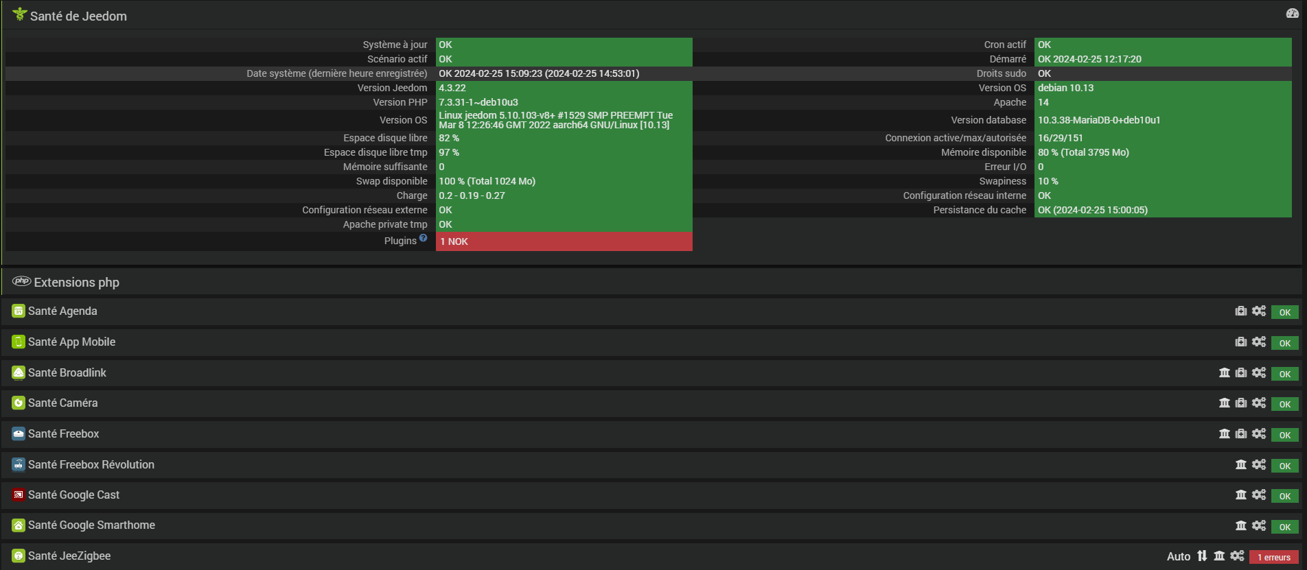

Lorsque je compare nos configs qui sont les mêmes (excepté la clé contrôleur qui est une SONOFF pour moi),le seule différence que je vois c’est que ton serveur Apache est resté en v14 alors que j’en suis à la v20.
Je ne vois pas trop en quoi ca peut influencer le lancement du démon de z2m, mais peut-être qu’un update du système serait salutaire ? (en ligne de commande sous SSH, lancer un ‹ sudo apt-get update -y && sudo apt-get upgrade -y ›).
C’est le nombre de process… Apache 2.xxx

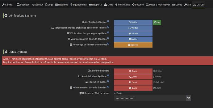

Ou alors la BDD a peut-être été corrompue par la coupure de courant…
A vérifier :
Stupido que je suis… évidemment… :hot_face: :wink:
J’ai fais toutes les vérifications système, je n’ai pas vu d’erreur .
Le démon repasse toujours en NOK après redémarrage :pensive:

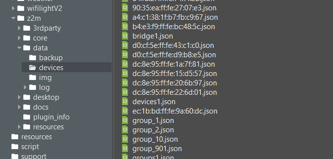

Ok, mais le fait de restaurer une sauvegarde ne permet pas de les récupérer justement ? Je pense aux fichiers équipements présents dans le répetoire z2m qui sont présents dans les sauvegardes :

Ou en renommant (sans l’effacer dans un premier temps) son fichier de config dans z2m/data/devices (voir ma capture d’écran plus haut) ?
