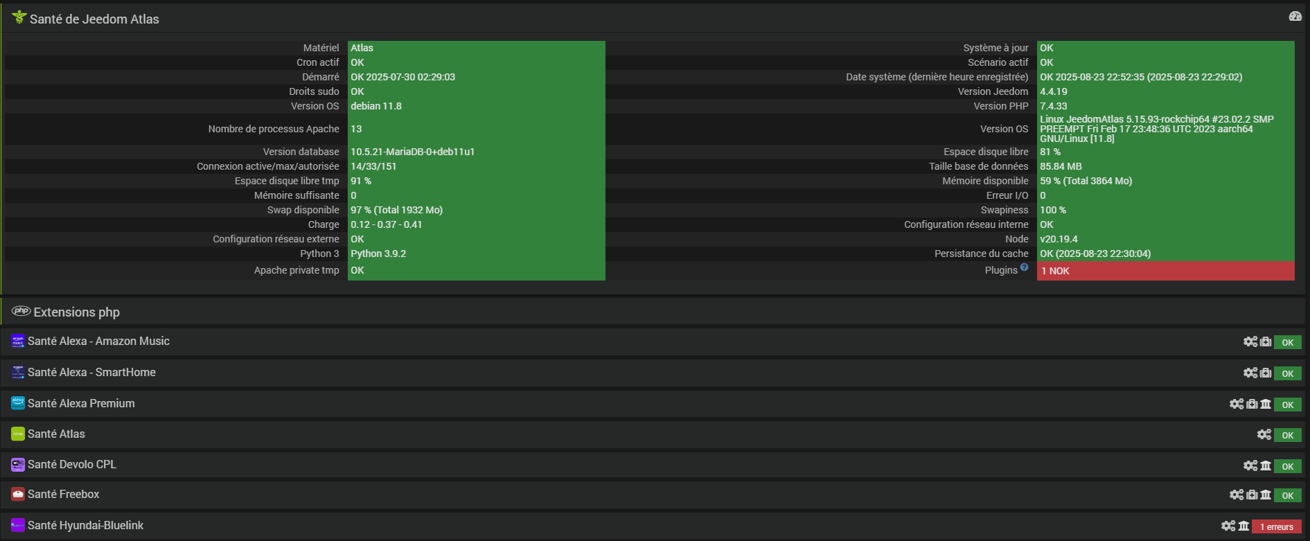

Informations Jeedom Atlas
Core : 4.4.19 (master)
DNS Jeedom Atlas : oui
Plugin : Hyundai-Bluelink
Version : 2025-08-12 11:37:41 (stable)
Statut Démon : Stoppé - (2025-08-23 22:30:04)

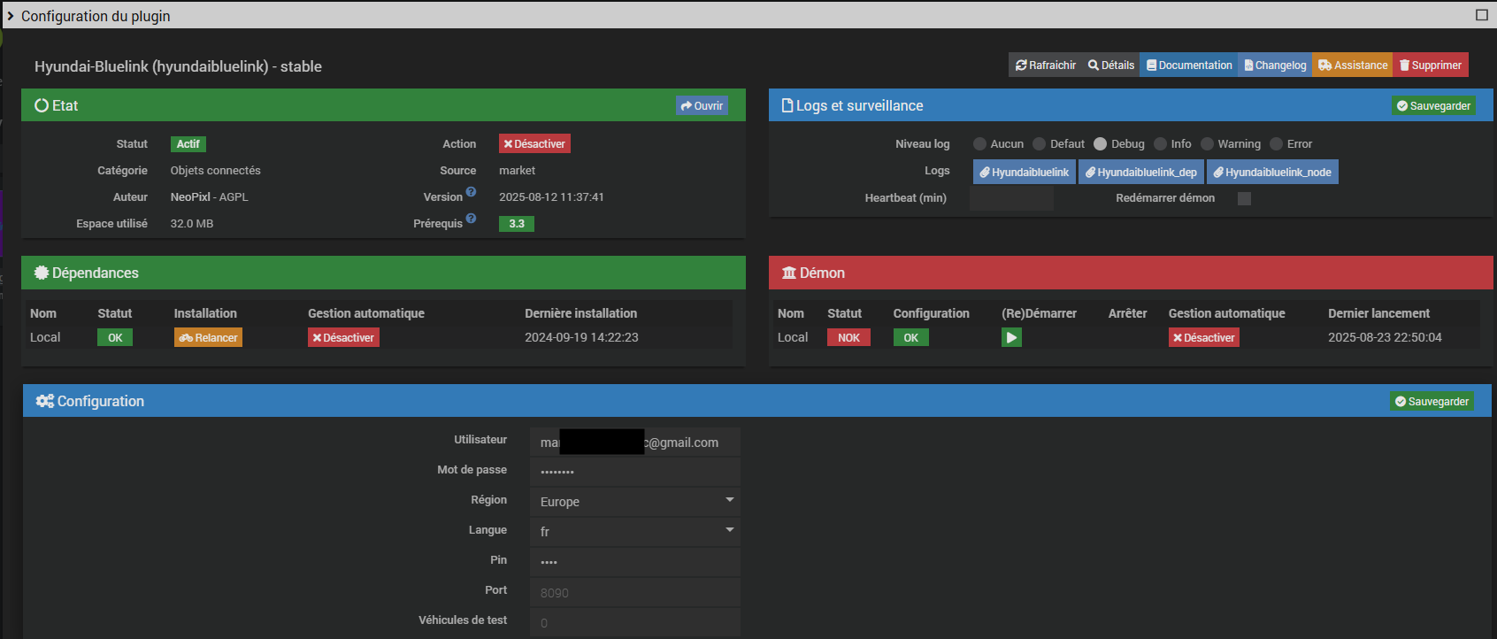

La copie d’écran, que vous avez donné, indique le contraire, date d’installation des dépendances le 19 septembre 2024.
Ok.

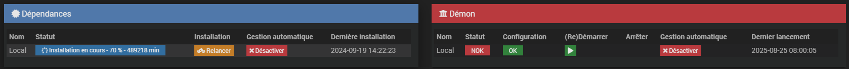

Certes mais la date ne change pas !!!
J’ai même supprimé le fichier hyundaibluelink_dep. Il se réisntallle à la même date !?!
hyundaibluelink_dep.txt (457 Octets)

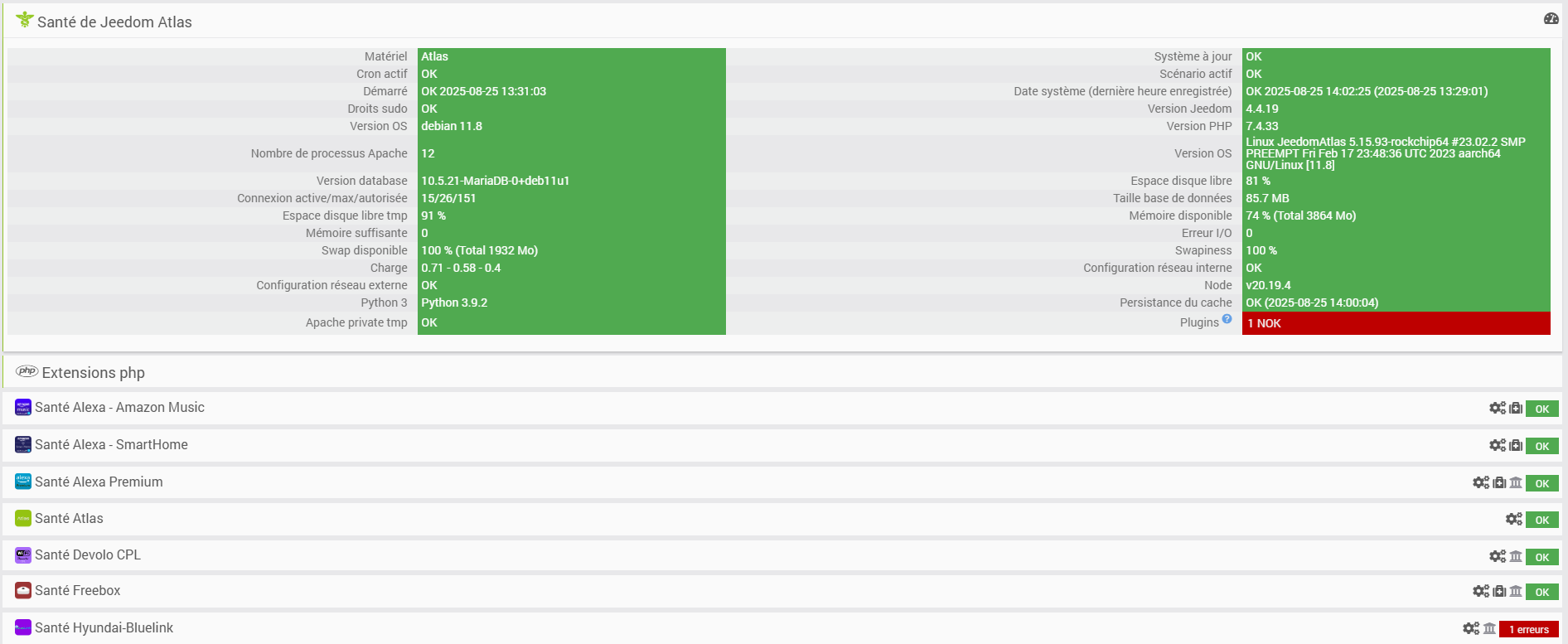

Dans le doute, car j’ai vue une p’tite bulle dans la page santé, mais je ne l’explique pas est ce que tu peux arrêter proprement atlas et redémarrer et attendre 20mn sans rien toucher et reposter la page santé stp.
Voir aussi ici
À bientôt
Toujours en NOK
Est-ce que tu peux vérifier la comptabilité de tous tes plugins en debian 12 sur le lien que je t’es mis dans le message d’avant.
Pourquoi, il est en debian 11.
On est bien d’accord que tu as fait une reinstall complete en deb 11 et pas un update de ton deb 10 ?
