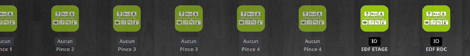

Pour la duplication, il y avait en effet un soucis qui a été corrigé dans la dernière version. Malheureusement, pour les équipements créés en double, il faut les supprimer manuellement.
Pour le soucis du daemon qui ne démarre pas, est ce que tu as une error dans le http.error ?
Ok j’ai supprimé les doublons.
pas d’erreurs http, le problème persiste.
