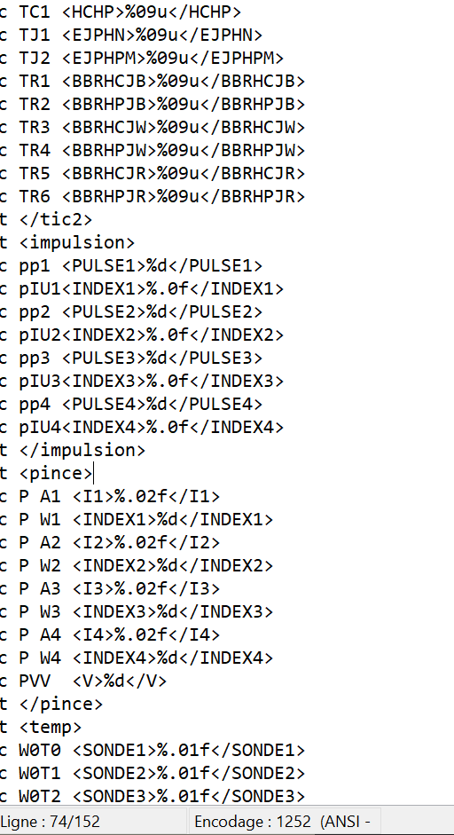

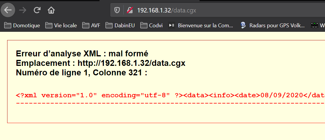

Le fichier data.cgx est-il bien disponible sur le WES suite à l’upgrade en V0.83H B03 via l’URL http://WES_IP/data.cgx ?
IL est accessible mais j’obtiens ça en lien http ?
contenu du fichier partie pinces (accès ftp)
