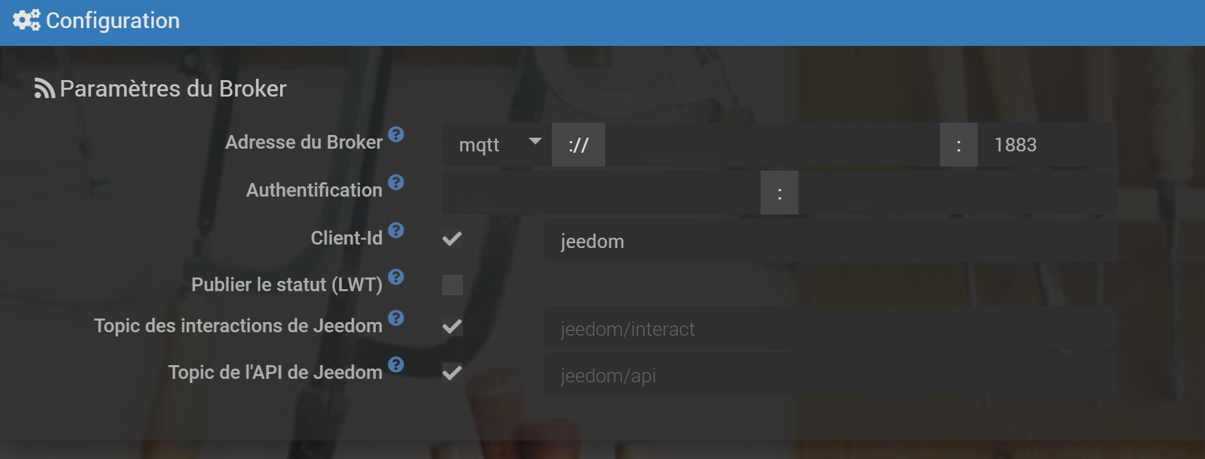

Voici mes configs (login, mdp et ip gommé)
Santé Jeedom
Config z2m
Config MQTT Manager
Config jMQTT
Config Broker jMQTT
Log z2md (en mode debug lors d’un démarrage du deamon)

Vous n’utilisez pas mqtt manager mais jmqtt
Vous devez donc adapter la config de jeezigbee pour utiliser le broker mosquitto installé par jmqtt

Je vous conseille de relire ceci et de remplir les champs comme indiqué.
Edit:
Et si possible, éviter d’inventer :slight_smile:
Salut, les champs sont déjà rempli, pas de problème. Et mainte fois reverifier avant de vous demandé de l’aide (et après aussi) . Les adresses ip sont bonnes, les mêmes et sans espace. Je me suis même pris à récrire les mots de passes pour être sûr… C’est du propre ! :+1:
Pour le dixièmes transformer en seconde, c’est une erreur, tout juste :joy:. Deja corriger avant de re flashé la box et juste après mon premier poste de ce thread. Repassé à 0.3 depuis.
Mais je reverifie, pas de problème :+1:
Edit: fait :saluting_face:
