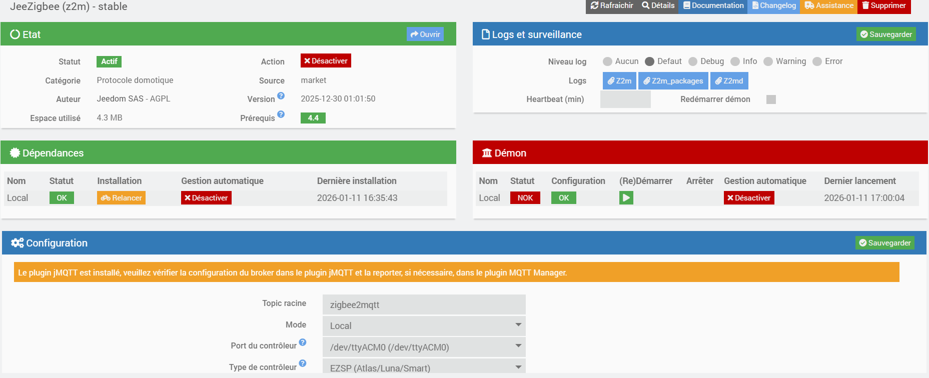

et une capture d’écran de la page de config de JeeZigbee

Page santé jeedom, page configuration jeezigbee sans tronquer le bas et vos logs en utilisant le bon formatage :
