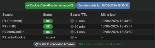

Vous avez bien les cookies P2 ?
Et le bouton de test donne quoi ?
Tu trouves où ce rapport ? Je ne connais pas.
c’est dans la page des configurations, juste en dessous du demon
Le principe muli-cookies n’est présent que dans Alexa-Premium et ce fil concerne la V1.

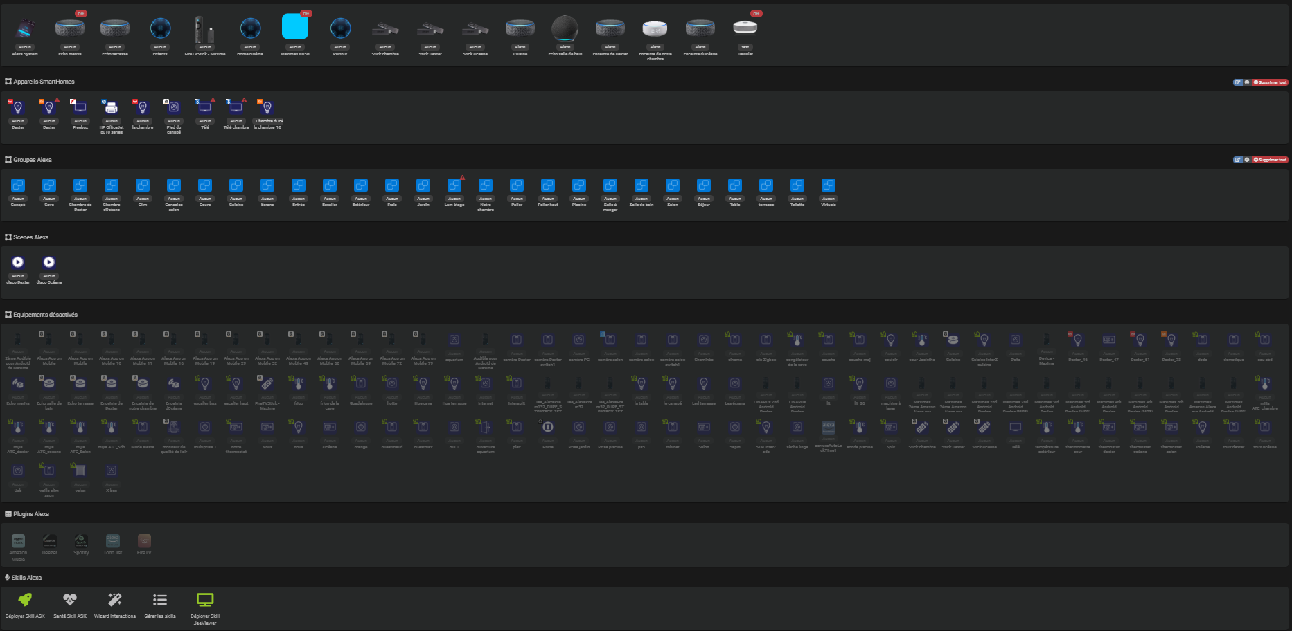

Depuis comme vous pouvez le voir sur la capture précédente sur la V2, il y a 2 systèmes, l’ancien et une nouvelle (qui accessoirement fonctionne a distance, et donc on peut relancer au boulot ou en vacances, même si je n’ai encore jamais eu besoin de le faire).

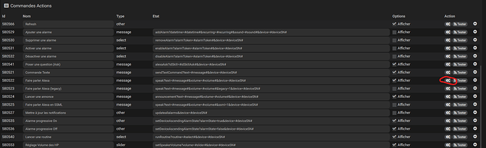

J’ai déjà expliqué plein de fois comment faire, mais même moi je ne retrouverais pas les post alors je veux bien ré-expliquer :

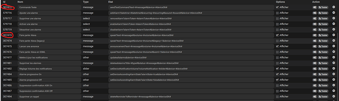

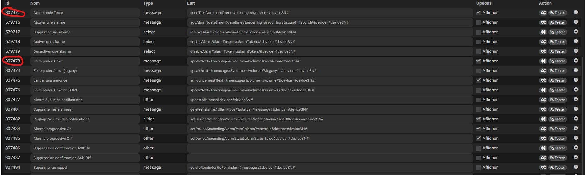

Tu fais des capture d’écran (ou tu note) de ton équipement en V1 :
tu regarde les commande qui t’intéresse, généralement pas bcp « faire parler alexa », « parler a alexa » (maintenant « commande texte »), volume, etc …

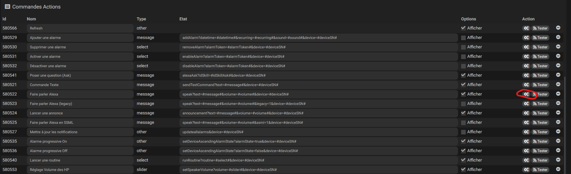

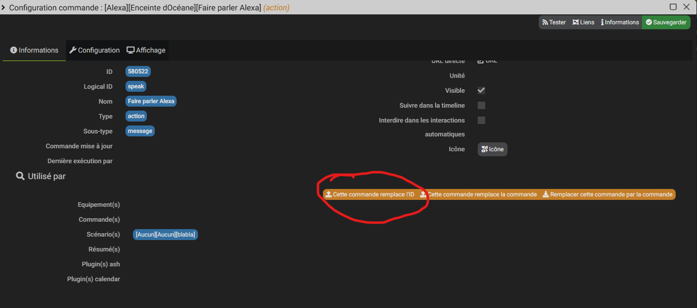

Dans ton nouvel équipement dans la V2/premium, tu ouvre la commande :
puis tu clique ici :
et tu met l’id de la commande de ton ancien équipement.
Alors jeedom s’occupe de tout et remplace toutes les ancienne commandes par les nouvelles.
Si par malheur tu oublie une commande cela apparitra comme cela dans ton scénario :
Alors tu reprend l’id affiché, et même opération tu le remplace dans la nouvelle commande
La vache c’est la nasa ton installation, tu es déjà rendu à des id à 6 chiffres :face_with_peeking_eye:
ouai une fois une version beta de la V1 avait bug et recréait des équipements en chaine, sans compter toutes les fois où pour des test j’ai supprimé tout les équipements, et pareil avec zigbee.
plus les 93 zigbee
tu prend tout ca et tu multipli par le nombre de commande par equipement ca va vite en faite :rofl:
