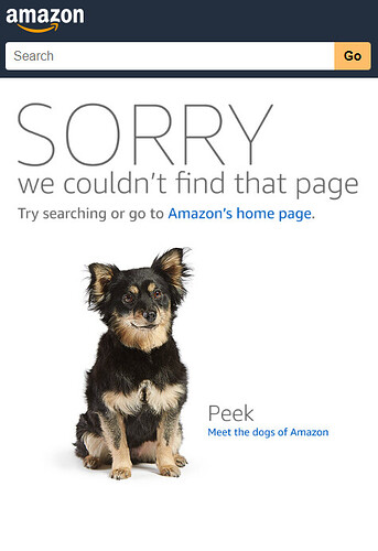

Je viens de faire l’essai avec la version Beta sous Google Chrome, pas mieux de réussite : j’ai droit à la double authentification, et au moment où je tape le code reçu sur mon téléphone, je tombe sur cette page :
