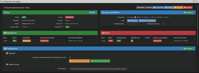

Depuis ce matin le plugin enocean apparait Nok.
Je l’ai relancé mais cela ne change rien tout comme la reinstallation des dépendances.
Jusqu’à présent tout fonctionnait correctement et hier, j’ai fait une mise du plugin.

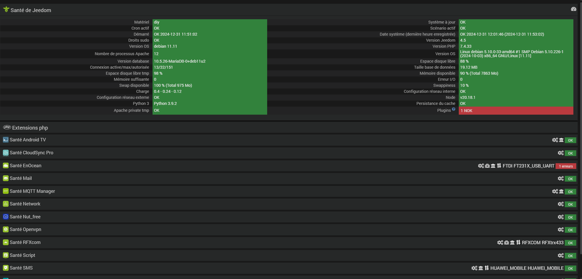

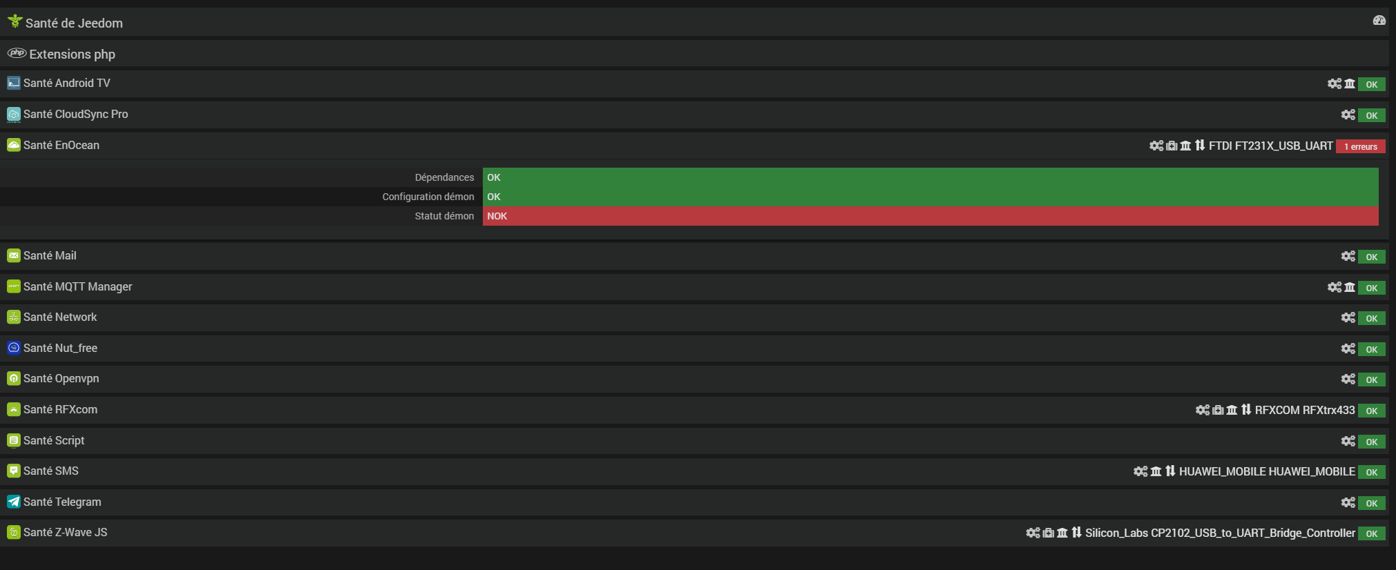

La page santé jeedom, c’est celle avec les modules? J’en ai beaucoup…
openenocean_packages.log (23,6 Ko)
Pas de fichier pour les logs (en tout cas moi je n’ouvre pas donc pas d’aide possible) => contenu à coller dans un Texte préformaté (bouton </>)
La page santé jeedom ce n’est pas celle du plugin c’est celle du core jeedom accessible dans le menu analyse > santé

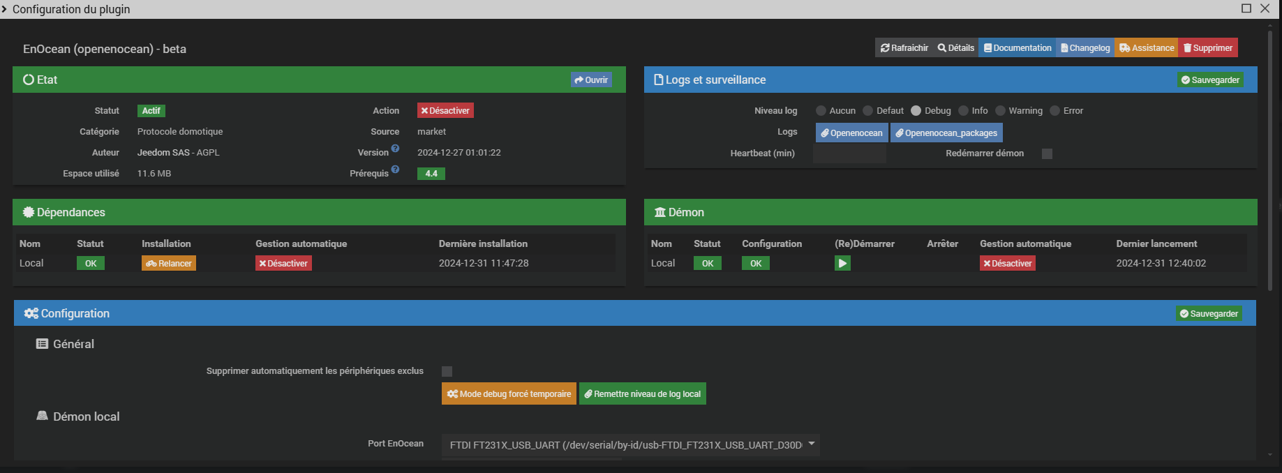

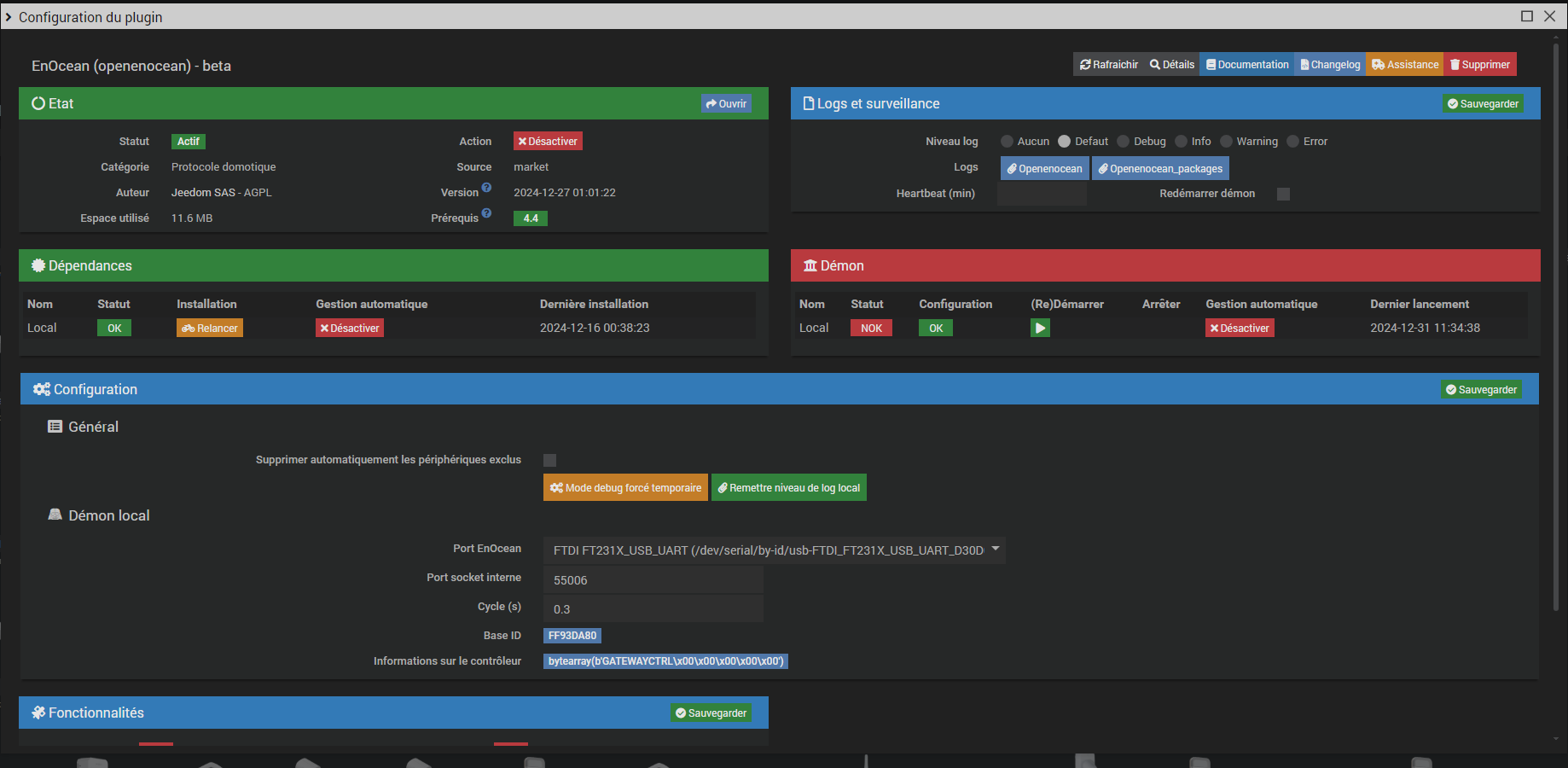

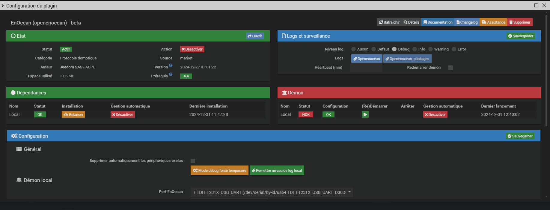

Que semble-t-il vous n’avez pas lancé puisque la dernière date est le 16/12
[2024-12-31 11:58:01][ERROR] Attention je pense qu'il y a un soucis avec le démon que j'ai relancé plus de 3 fois consécutivement
/usr/lib/python3.9/html/parser.py:170: XMLParsedAsHTMLWarning: It looks like you're parsing an XML document using an HTML parser. If this really is an HTML document (maybe it's XHTML?), you can ignore or filter this warning. If it's XML, you should know that using an XML parser will be more reliable. To parse this document as XML, make sure you have the lxml package installed, and pass the keyword argument `features="xml"` into the BeautifulSoup constructor.
  k = self.parse_starttag(i)
[2024-12-31 12:00:08][ERROR] : Exception on enocean : 'UN'

Ca c’est le log openocean_packages obtenu à partir de la page configuration
  • videz le log openenocean
  • changez le niveau de log à DEBUG
  • redémarrez le démon
  • montrez moi le nouveau log

ok j’ai oublié de dire de sauvegarder :face_exhaling::
  • sauvegardez
=> il doit y avoir des log en debug avant cette erreur

Je clique sur Vider
Il n’ a plus rien dans le log
Je ferme la fenêtre
Je suis en debug
Je relance le demon
Je clique sur le log enocean
J’ai un log avec un nombre incroyable de lignes
le log affiche reprendre au lieu de pause comme bouton
Le demon est repassé nok
je clique sur reprendre, j’obtiens la suite du log avec une erreur
