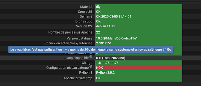

J’utilise TGW depuis quelques mois maintenant.
J’ai un problème sur une antenne Raspberry qui est en Ethernet, j’ai remarqué, que le démon reste « en ligne » mais que plus rien ne remonte. Je prends une clé avec un nut et je me mets devant, rien.
Je suis obligé de redémarrer le service sur l’objet du plugin et là magie ça remarche.

Il s’agit d’une PI3 avec son BT interne.
Côté jeedom :
Côté PI :
Côté dépendances :
[2025-03-27 16:58:23] *************************************
[2025-03-27 16:58:23] *   Launch install of dependencies  *
[2025-03-27 16:58:23] == Version Debian:11
[2025-03-27 16:58:23] == Version Python:3.9.2
E: dpkg was interrupted, you must manually run 'sudo dpkg --configure -a' to correct the problem.

ton jeedom a une consommation mémoire énorme j’ai l’impression: 60% de 16go! + le swap qui est rempli
si à un moment ca sature c’est p-e une source de soucis pour les clients qui essaient de s’y connecter

Pour la consommation mémoire, je n’arrive pas à trouver d’où cela vient. Je voulais tenter de mettre le broker à l’extérieur de Jeedom car c’est depuis que j’ai intensifié l’utilisation de MQTT que j’ai ce souci de consommation. Bonne ou mauvaise idée ? C’est effectivement la remarque que je me suis faite, les clients sont peut-être rejetés… ?

le swap est tombé à 0 :
il redémarre tous les 24h maintenant et repasse :
J’ai suivi les conseils d’ici car config deb11 :
Et ce post surtout qui indique une fuite mémoire du plugin xiaomi avec debian11 (sans log ni rien).
Sur ce point, je suis en train de migrer mon réseau zigbee vers une clé zigbee pour à terme sortir du plugin xiaomi.
Pour plugin-xiaomihome regardes ceci plutot: Rendre le plugin XiaomiHome fonctionnel sous Debian 12 - #3 par Eridani78; pour debian 11 le point 3) suffit
pour surveiller d’autres plugins potentiels: Mémoire qui baisse progressivement depuis 4.4 ou Debian 11 - #75 par Mips

Depuis, je ne consomme plus de Swap.

j’ai fait les modifications du plugin xiaomi et je n’ai plus aucun souci de swap.
Toujours dans les 65%, stable.
Par boule de neige, plus de souci côté TGW et d’antenne qui ne voit plus les clés.
Dans ma todolist, mettre un broker externe, mais si c’est stable comme ça et que le plugin xiaomi dégagera à terme pour rester sur JeeZigbee « full », ça peut faire l’affaire.
