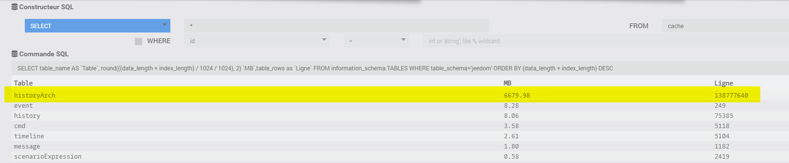

Oui comme l’a dit @Tonio16 ta BDD est énorme donc le système doit avoir du mal à suivre avec certaines manipulations dessus.
Pour voir ce qui prend le plus de place dans la BDD (le plus souvent c’est les historiques mais bon à vérifier)
Réglages > Systeme > Configuration > Onglet OS_DB > Administration base de données
Cliquer sur taille sur le menu de gauche et montrer le résultat ici.
Merci à vous 2 pour les infos.
Voici le responsable: historyArch. Que dois je faire pour limiter sa taille ?

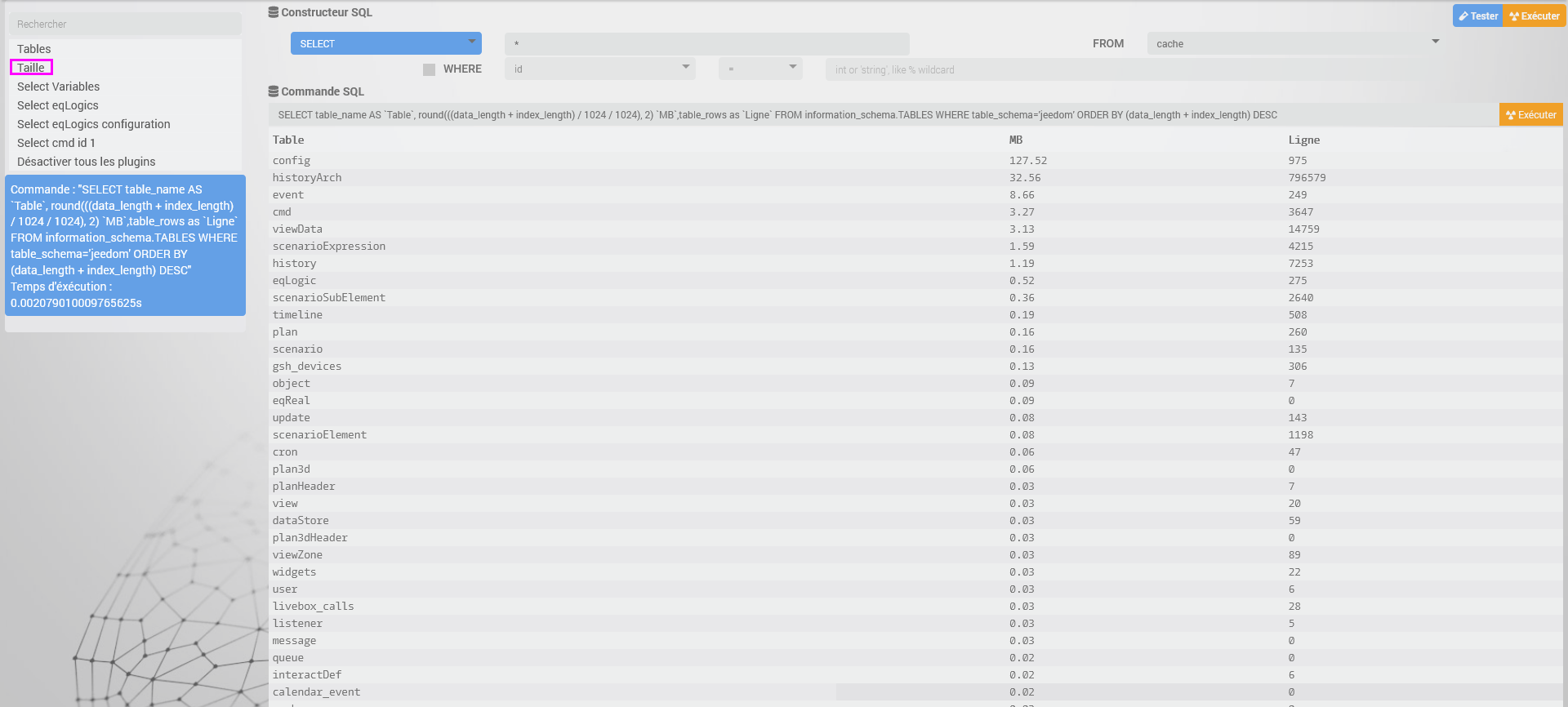

Je n’ai pas trouvé d’option pour purger la table historyArch ni définir la date limite donc
j’ai fait un scénario avec un bloc code pour nettoyer historyArch… Ma base de données fait maintenant 230 Mo. voici le script utilisé:

j’ai fait ensuite un
OPTIMIZE TABLE historyArch;
