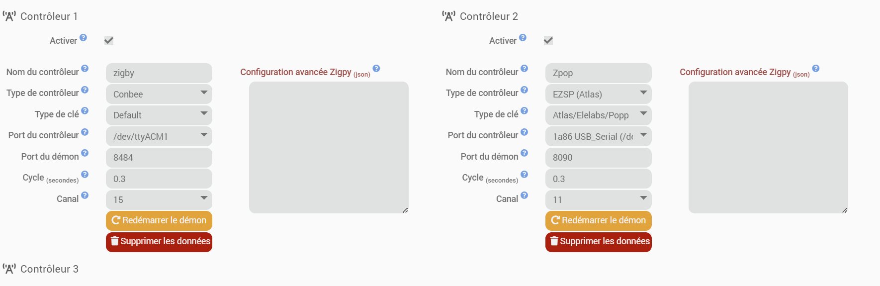

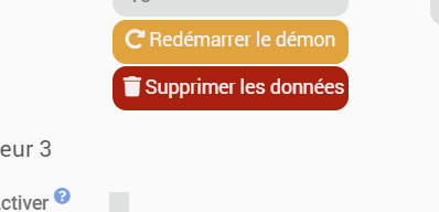

Ben tu as plus qu’à supprimer les données (ya un bouton pour faire ça au niveau de la configuration du démon) et malheureusement faudra surement tout reinclure… Pour info je pense que ton soucis vient d’une corruption des données sur les disques il faut que tu regardes.
non effectivement. Il y a quelque chose qui m’échappe, pourquoi ça restore pas , ça sert à quoi les sauvegardes ? Je critique pas , c’est pour savoir
verif du disque sous debian , aucun pb
c’est ou , je trouve pas. ça m’embête , j’ai plus de 80 modules
y a pas des commandes de réparation de base ? sqlite3 ?

les bases c’est celles là : network_deconz.db et network_ezsp.db ?
Oui c’est ça les bases, après contre la corruption je peux rien faire si ce n’est te dire de revenir en arrière en espérant que tu arrives à avoir une version non coromptu
