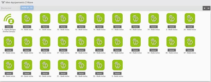

Pour information, j’ai essayé d’apprendre un nouveau module et ça fonctionne. J’ai essayé plusieurs fois de faire une synchro du réseau z-wave manuellement, mais rien n’y fait… Mes modules restent tous en inconnu :unamused: .
J’ai aussi essayé de mettre la clé par défaut S0 mais ça ne change rien. Je ne me rappelle absolument pas si à l’époque j’ai appris mes modules en mode sécurisé ou pas…
Certains modules ont l’air de répondre au PING et sont en status « alive » mais ils n’actualisent pas leurs informations ni leurs commandes.
La 1ere découverte réseau peut être longue (quelques heures). Éviter de bidouiller le réseau pendant cette phase.
Il faut que l’interview soit finalisée pour avoir création des commandes.
Sinon tenter sur un module de ré-interviewer (il y a un bouton pour ça dans l’onglet action du module).
Merci pour ta réponse. Malheureusement ça fait plus de 5h que le réseau zwave est lancé et je ne vois aucune évolutions.
J’ai tenté de rafraichir les valeurs du noeud ou de le soigné dans un objet mais ça change rien…
J’ai aussi essayé de recharger les commandes sans les recréer d’un l’objet.

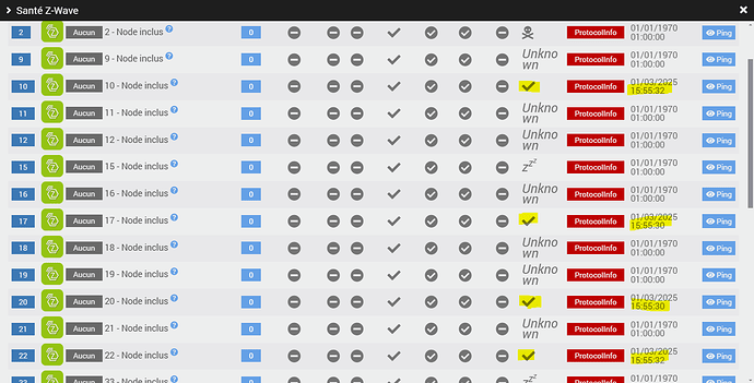

Je viens de faire un test et ça fonctionne sur un des modules qui est « alive » il reconnaît bien le module et créer les commandes :+1:
Je suis entrain de le faire sur tous les modules. Ça va être compliqué de retrouver les modules sur pile je pense.
Avant de le faire pour tous : redémarre ta box et regarde si les modules que tu as ré-interviewés ne sont pas repassés en Protocolinfo.
Alors, je n’ai pas été patient et je l’ai fait pour tous…
Entre temps, j’ai réussi à re-piloter pas mal d’équipement.
Mais, en effet, après redémarrage de la box, ils sont tous repassés en ProtocolInfo.

Je pense que tu es victime de ce bug (d’où mes questions) :
La cause a été identifiée mais la résolution nécessite un équipement spécifique sur Smart avec le contrôleur intégré.
Faire un ticket Jeedom.
En attendant ré-interviewer fonctionne mais c’est à refaire après chaque démarrage.

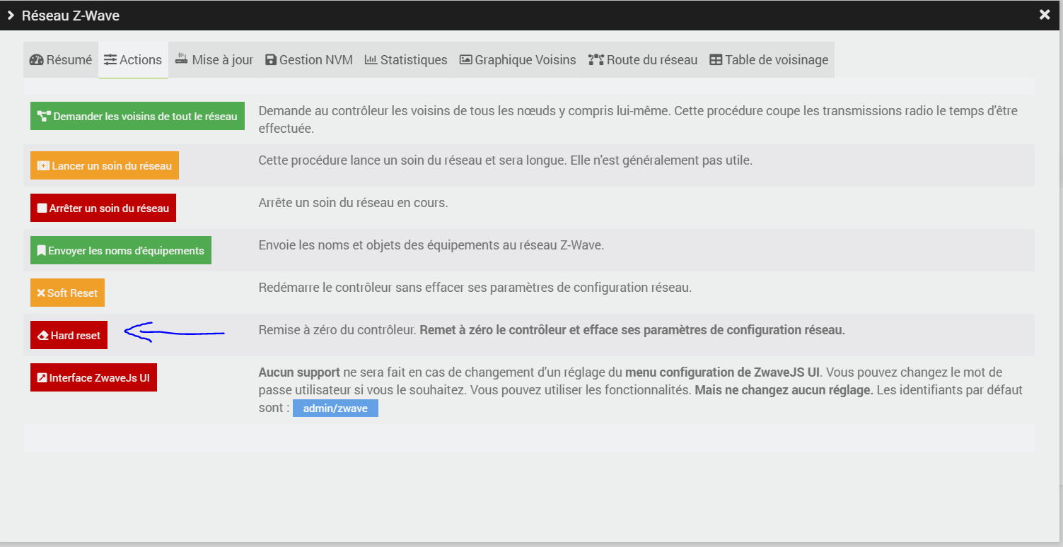

Merci pour ta réponse. Je viens de faire un nouvel essaie, j’ai appris un nouveau module en stock sans souci, fonctionnelle immédiatement et vu en « Complete » sur la page santé. Mais après un redémarrage de la box, le module reste en « ProtocolInfo ».
Donc, je pense en effet que si je ne fais qu’exclure et re-inclure mes modules, ça ne changera rien au problème.
Reste à voir si le hardreset fonctionne… On est d’accord que c’est ce bouton :
En effet exclure/inclure ne change rien car c’est un problème de configuration du contrôleur.
Oui c’est bien ce bouton.
Exclure les modules avant.
Bon, je vais le tenter, je n’ai plus rien à perdre de toute manière… Le problème est exactement le même que sur la discussion que tu m’as envoyée. Le support ne fera que confirmer le diagnostic et me demandera de faire un hardreset comme pour les autres utilisateurs.
