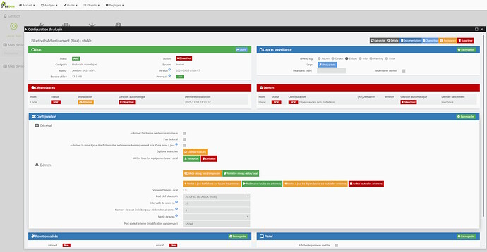

Depuis mon passage sur RPI5 avec DEBIAN 12.12 (voir santé Jeedom) - j’étais sur RPI3+ auparavant-, le plugin BLEA ne veut plus démarrer. J’ai tout dé-installé et réinstallé, impossible de charger les dépendances…??
Y a-t-il un module spécifique nécessaire au RPI5?
Une autre idée?
Merci d’avance
blea_update.txt (19,3 Ko)
Ce plugin est considéré par certains utilisateurs comme obsolète.
Donc nous sommes beaucoup à utiliser plugin-tgw en combinaison avec plugin-mqttdiscovery
Il est d’ailleurs annoncé comme non compatible debian 12 dans la liste:
Merci, effectivement, cela explique mon souci :joy:
Pourtant BLEA était développé par Jeedom SAS, ils n’ont rien fait pour le remplacer?
Les plugins indiqués sont non seulement payant, mais seront-ils supportés dans le temps?
Si nous en sommes ici, sans doute que non, ils n’ont rien fait. A voir avec Jeedom SAS directement
