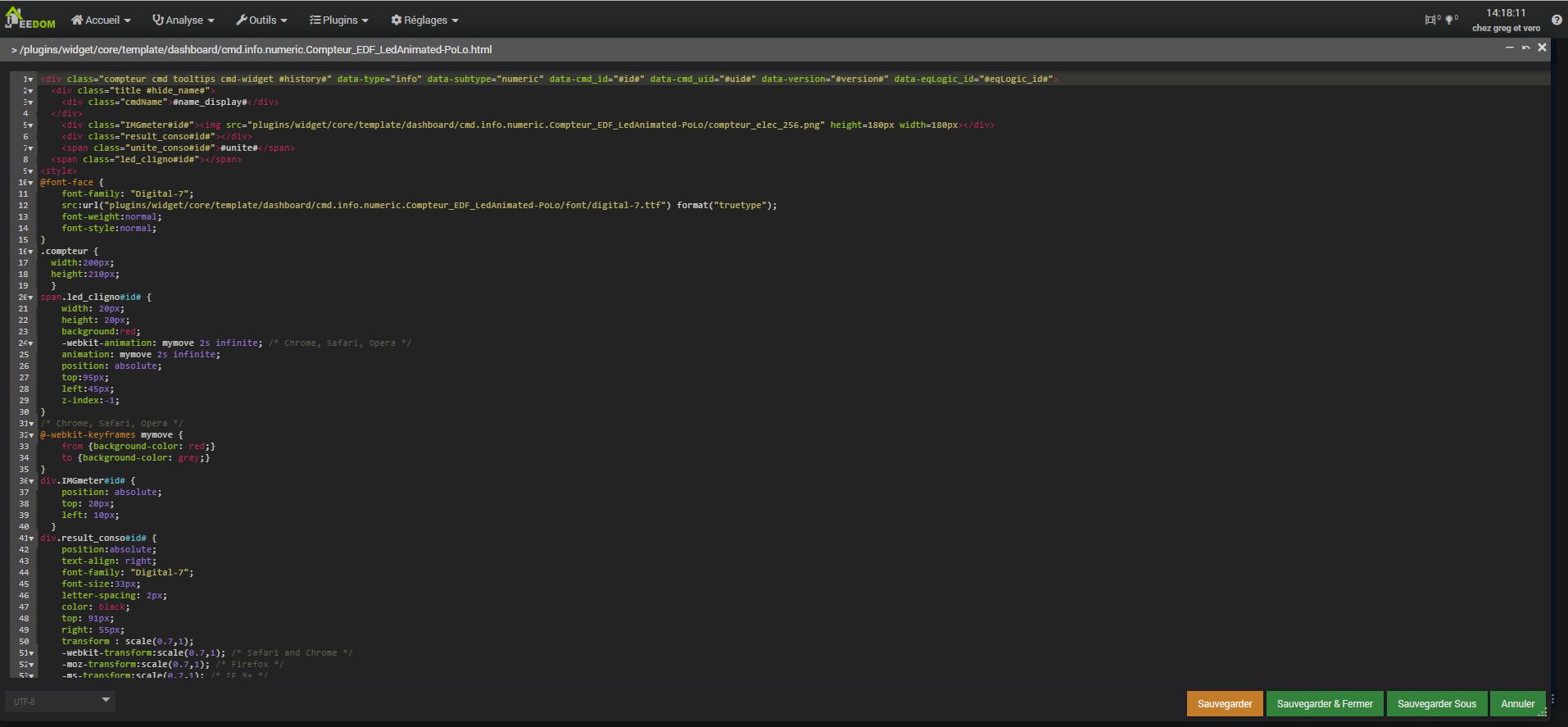

Voici un nouveau code avec l’image de taille plus raisonnable et une légère révision du code dont l’arrondi des chiffres à virgule.
<div class="compteur cmd tooltips cmd-widget #history#" data-type="info" data-subtype="numeric" data-cmd_id="#id#" data-cmd_uid="#uid#" data-version="#version#" data-eqLogic_id="#eqLogic_id#">
<div class="title #hide_name#">
<div class="cmdName">#name_display#</div>
</div>
<div class="IMGmeter#id#"><img src="plugins/widget/core/template/dashboard/cmd.info.numeric.Compteur_EDF_LedAnimated-PoLo/compteur_elec_256.png" height=180px width=180px></div>

Tu es sur d’avoir remplacé le code du fichier plugins/widget/core/template/dashboard/cmd.info.numeric.Compteur_EDF_LedAnimated-PoLo.html par celui que je t’ai donné 3 messages plus haut ?
…Car il n’y a plus de décimale avec le dernier code donc je ne pense pas qu’il ait été pris en compte
OK… Des fois il est nécessaire de redimensionner la tuile sur le dashboard avec le stylo en haut à droite pour que le nouveau code des widgets soit pris en compte.
Si ça ne fonctionne toujours pas vérifies que ce soit bien le nouveau code qui est pris en compte en cliquant sur F12 sous Chrome.
merci cela fonctionne il fallait redimensionner la tuile puis merci @coke pour l’aide

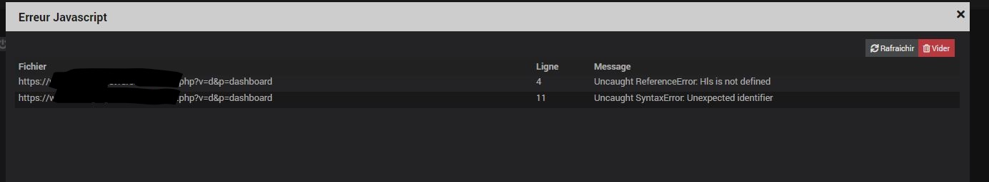

HLS… ça ressemble plus à un problème de flux de caméra… Tu utilises une caméra ?
oui ok donc le message viens de la car elle est couper en ce moment
