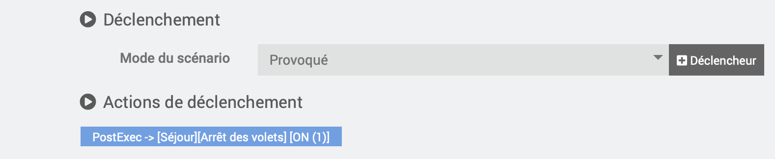

Peut-être avec ce scénario :
Bon j’ai trouvé avec un peu de persévérence…pas évident car les erreurs arrivent non pas quand un scénario s’exécute, mais c’est juste le fait de l’ouvrir qui génère l’erreur.
Je pense que l’origine du problème est lié au cache suite à la migration en 4.5 mais je peux me tromper.

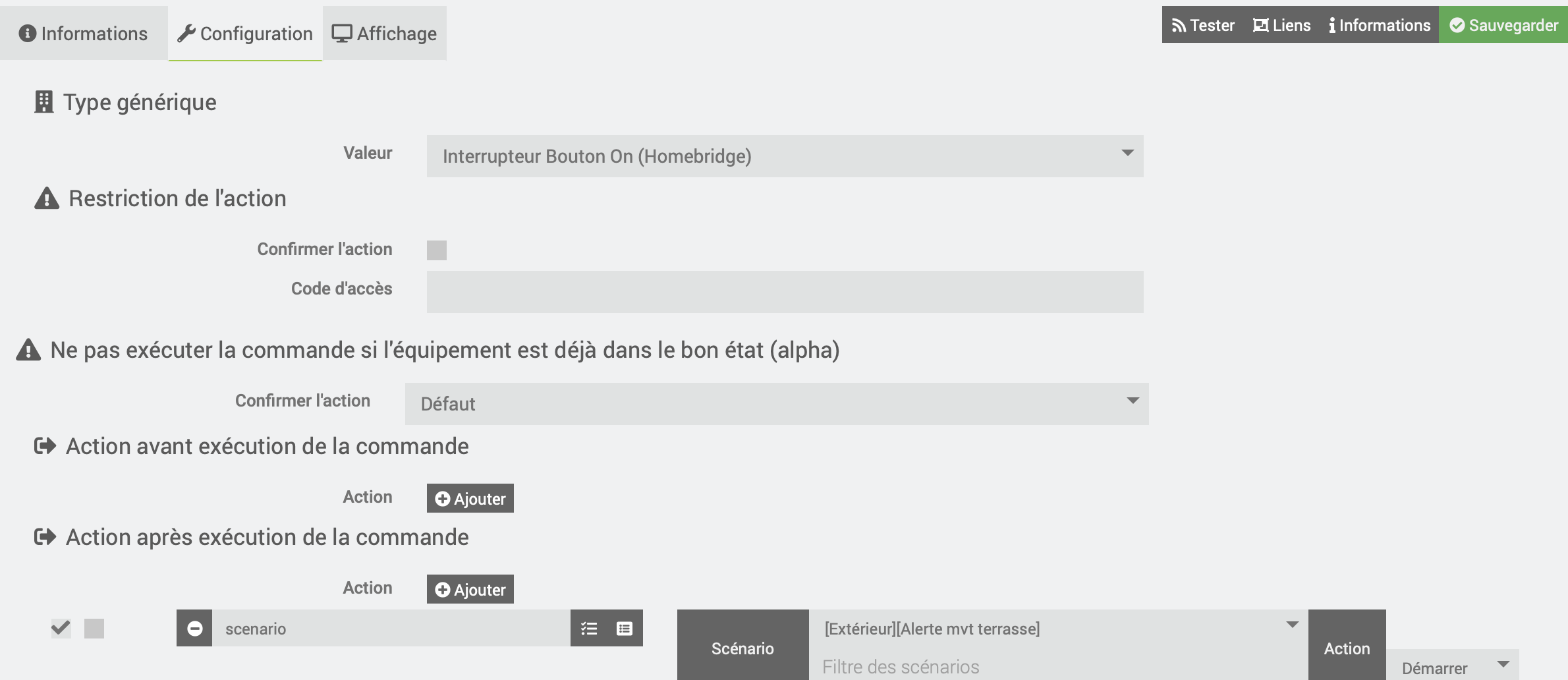

En fait les scénarios qui génèrent l’erreur ont tous une action de déclenchement PostExec paramètrée dans des virtuels:
exemple scénario
exemple virtuel
La solution est très simple, il suffit d’aller dans le virtuel qui génère l’erreur menu configuration et de cliquer sur « Sauvegarder »
Sans rien faire de plus, l’ouverture du scénario ne générera plus de warning PHP
PS: une solution plus « propre » consiste à supprimer l’action après execution de la commande dans le virtuel pour ajouter la dite commande dans un déclencheur provoqué du scénario. Cela dit, ca fonctionne par démarrer un scénario, mais pas pour l’activer ou le désactiver.
