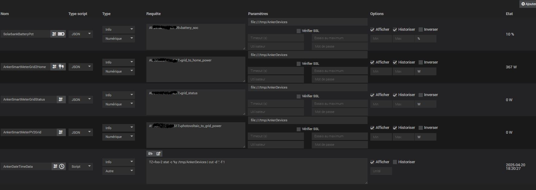

6- il suffit de créer une entrée via le plugin script comme suit pour récupérer les infos des fichiers json:
