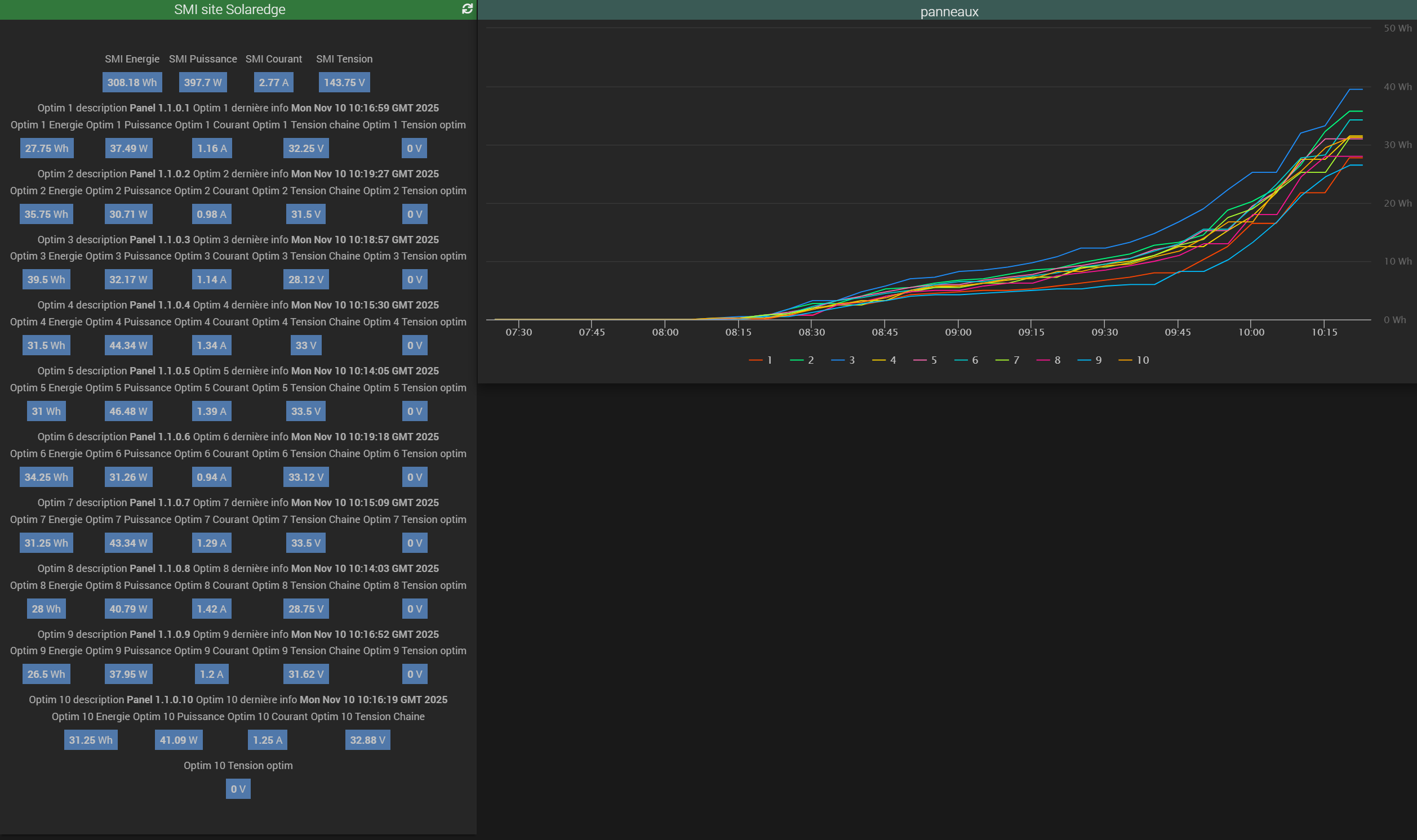

Bonjour à tous, je suis en train d’écrire un plugin qui permettra d’afficher jusqu’à 10 courbes en même temps dans un graphique sur une tuile. Voici à quoi cela va sans doute ressembler pour l’affichage de l’énergie générée par chacun de mes panneaux solaire:
Pourquoi j’ai fait ça? L’affichage de l’historique dans jeedom me frustre souvent, quand on veux suivre qq chose il faut resélectionner toutes les courbes souhaitées, il n’y a pas de mise à jour automatique si de nouvelles valeurs arrivent (ou alors je n’ai pas trouvé comment faire), pas de choix des couleurs (bon ok ça c’est anecdotique :wink: ), …

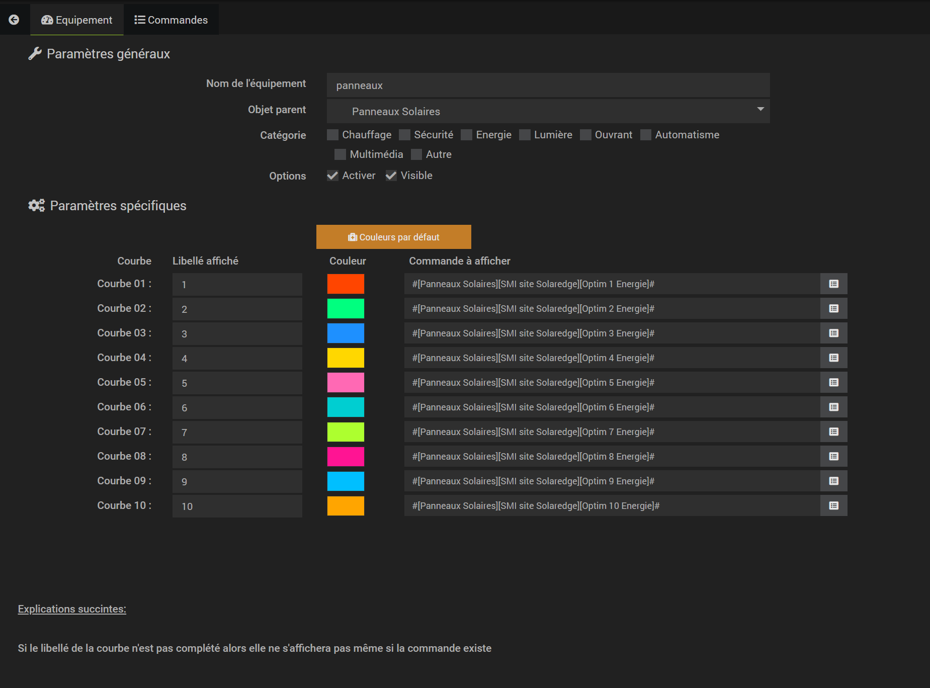

Bon, si tu veux tester le github où est le futur plugin s’il voit le jour : GitHub - Noyax-37/jeeHistoGraph
Par contre je n’arrive plus à faire fonctionner la mise à jour auto des données, je n’arrive pas à voir ce que j’ai fait qui ne va pas…
Je regarderai ça plus tard mais tu peux déjà jouer avec ça, si tu trouves qq chose n’hésite pas soit à faire une PR soit à poster ici :wink:
