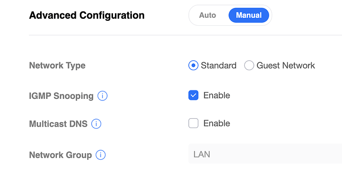

je cherche ça (je suis en remote et le site unifi.ui.com déconne)

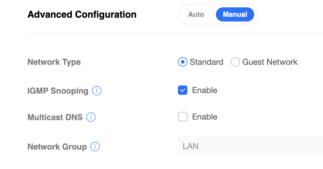

j’ai ceci dans mon routeur.
du coup toi tu ferais l’inverse ?
je pensais qu’il fallait activer l’IGMP snooping pour le plug in Xiaomi

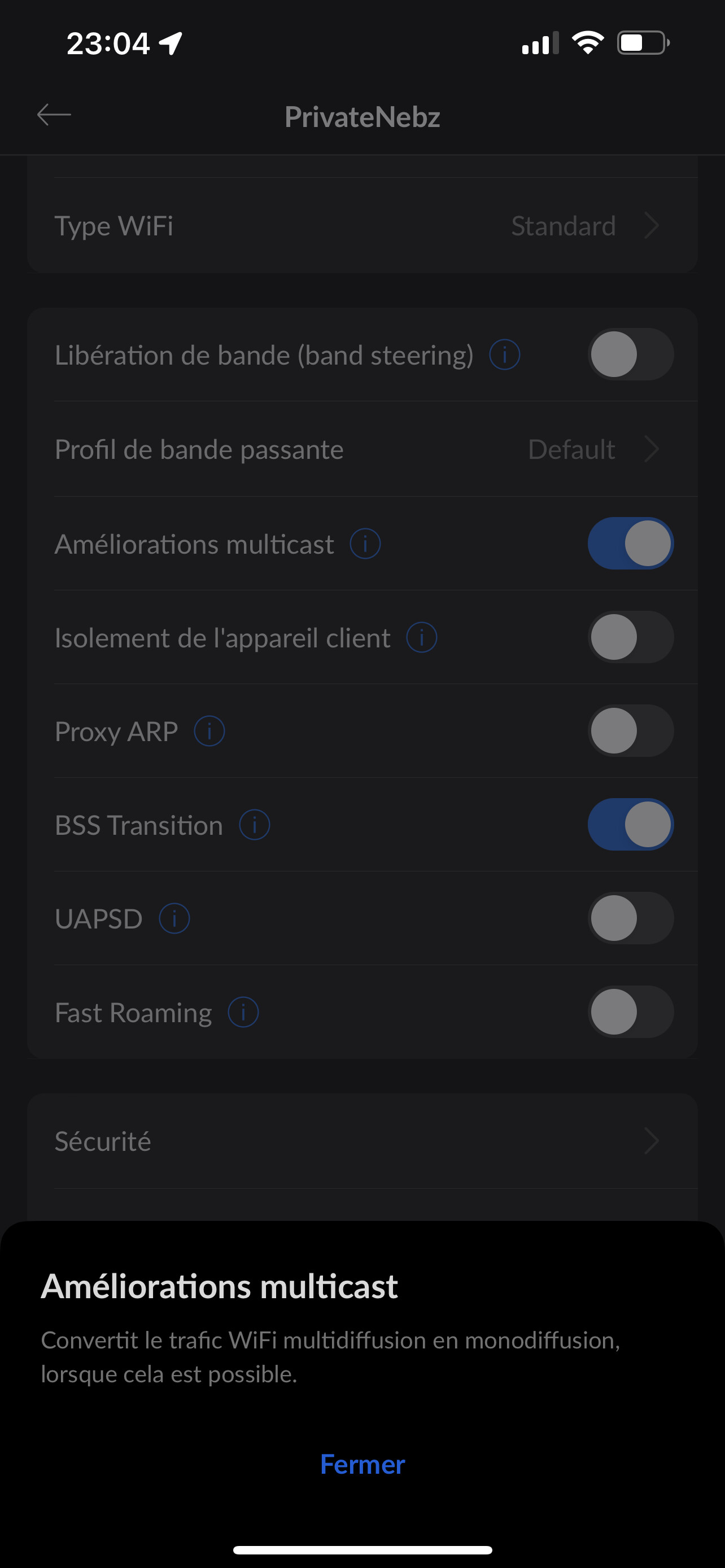

j’ai ca aussi + amélioration multicast et pas d’isolement sur le wifi
si tu as un réseau à base de matériel Unifi dans la section de chaque réseau créé (notamment si tu as des VLANs) je te conseille d’activer le snooping ça évite de noyer tous les ports à la fois sur un réseau donné.
Et également le mDNS indispensable, sinon tu auras des soucis avec le monde Apple qui fonctionnent de cette manière (mDN, SSDP, Bonjour) :slight_smile:
Chez moi j’ai des tonnes d’objets et tout est parfaitement fluide, Home met tout au plus 2 à 3s à se synchroniser et les clics de commandes sont instantanés, presque plus rapides qu’avec l’app mobile de jeedom :smiley:
alors non, ici c’est le mDNS relay (l’interface ne le traduit pas très bien) dont ils parlent… donc vlan etc, mais ca je conseille pas du tout à la base à moins de s’y connaitre et dans ce cas-là on sait qu’on doit activer le mDNS relay.

tu veux dire la case Multicast DNS activée c’est bien ca l’amélioration multicast ?
Non amélioration multicast dans le wifi
ha ok ! donc la case multicast dns reste decochée ?
