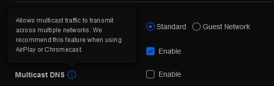

Donc décochée comme toi, ce multicast dns la c’est le relay !!! (Passer les trames multicast entre des réseaux différents !)

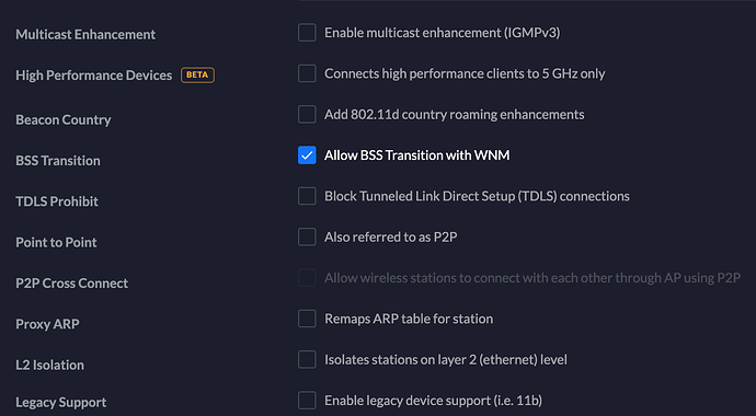

hmmmm… attention la version française … si c’est ce que je pense la traduction est approximative et il s’agit je pense du paramètre pour activer IGMP V3.

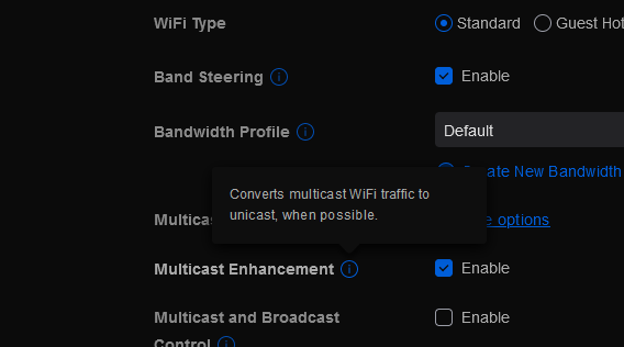

Personnellement je ne cocherai pas ça pour le traffic généré par Bonjour et le SSM n’est pas obligatoire dans un réseau Apple. Donc ça peut générer des soucis, les hôtes non compatibles V3 ne peuvent pas dialoguer avec ceux qui sont en V3. par défaut on laisse toujours en V2 qui est implémenté dans tous les devices actuels. c’est un peu comme pour SNMP ou les forçage de bascule vers le 5GHz pour le wifi … ça marche pas avec tous les appareils.
Pour moi le bon paramètre à cocher c’est IGMP Snooping uniquement qui va réduire le traffic entre les ports des switchs et VLAN et éviter les diffusions inutiles
voilà le paramètre en question en anglais dans mon interface :

Mais donc pas multicast dns comme tu disais avant, si pas de réseaux multiples. (Et comme je disais, même si ça peut fonctionner, je ne conseille pas de séparer les réseaux qui ont besoin de homekit)
(c’est donc bien un relay multicast)
IGMP snooping peut être trompeur aussi quand il y a plusieurs AP… donc il faut faire attention :
https://community.ui.com/questions/Issues-with-mDNS-multicast-AirPrint-HomeKit-Sonos/3d103b00-f1fa-40e0-8c49-ec0a0121e93c#answer/fe568ca2-074d-4f22-9f75-ae28322c4240
c’est pour ca que généralement (pour faire simple) je conseille de l’activer s’il est désactivé et de le désactiver s’il est activé. pour tester.
