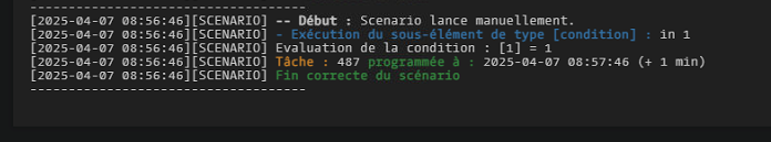

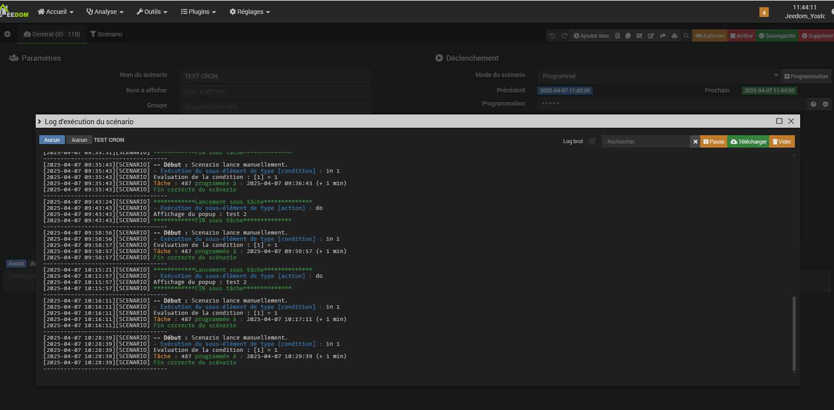

Voici un test :
Le scenario se lance bien mais jamais la tache 1 min après.

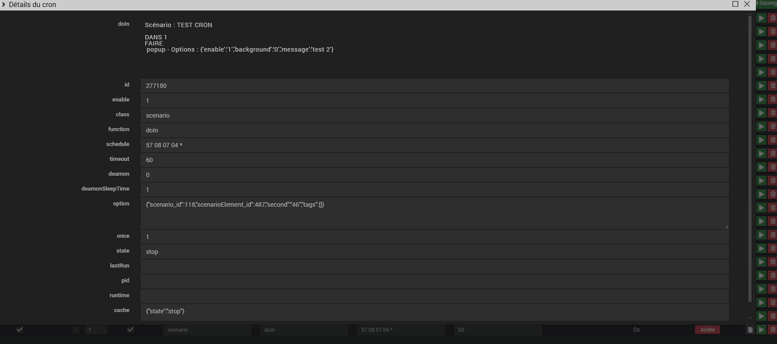

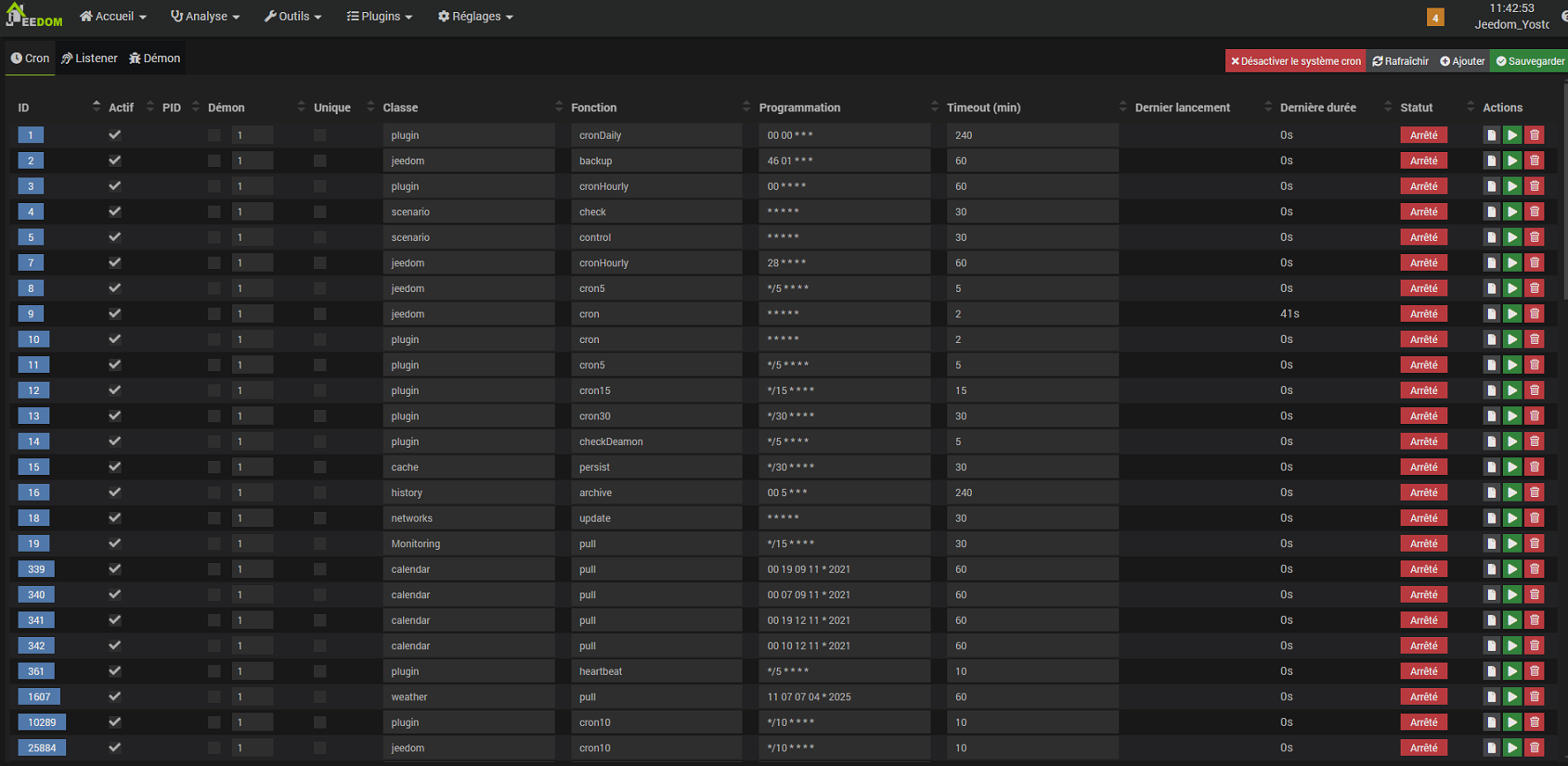

Elle reste dans mon moteur de tache :
Franchement la je seche…

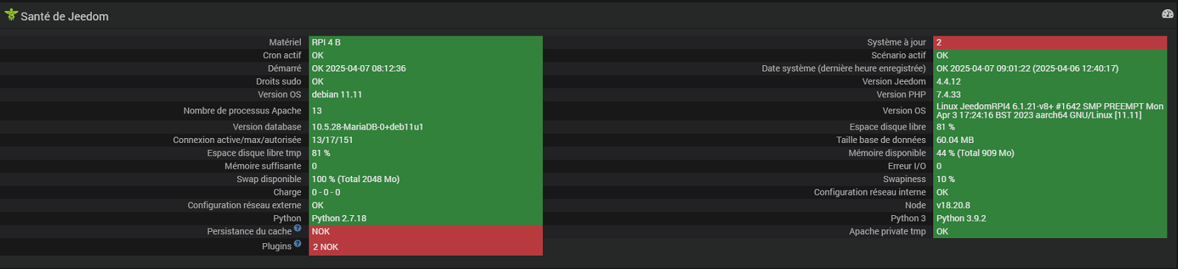

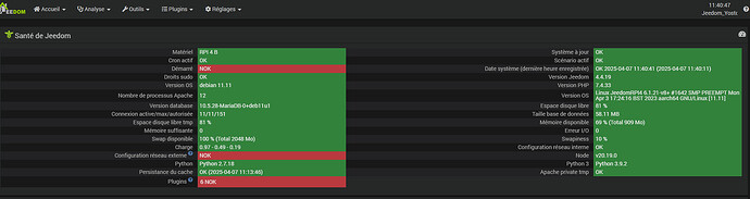

Votre système à peut être un souci. Charge à 0 sur un pi4, cela semble suspicieux.
Avez-vous fait un reboot suite à ses problèmes ?

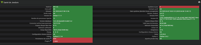

Node 18 il devrait être à 20.x
Jeedom 4.4.12, il devrait être à 4.4.19:
Voir ce message wn particulier et le post aussi

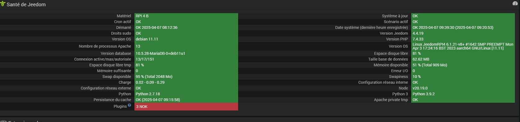

J’ai fais la mise a jour mais pas de changement…
J’ai testé plusieurs fois de faire des reboots

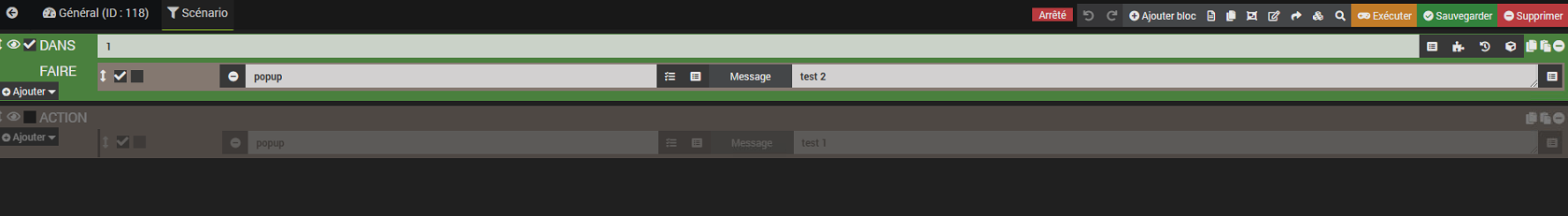

Sans le dans, le popup se lance correctement ? Car perso je connais pas.
Oui il fonctionne, mais pareil tous les scenarios avec un déclencheur cron ne fonctionnent pas.

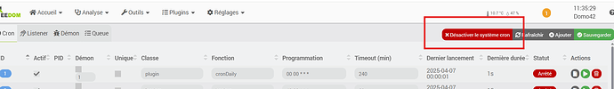

et votre systeme de cron est bien activé ?
Norbert
Oui :frowning:
Franchement la je ne m’en sort pas grr

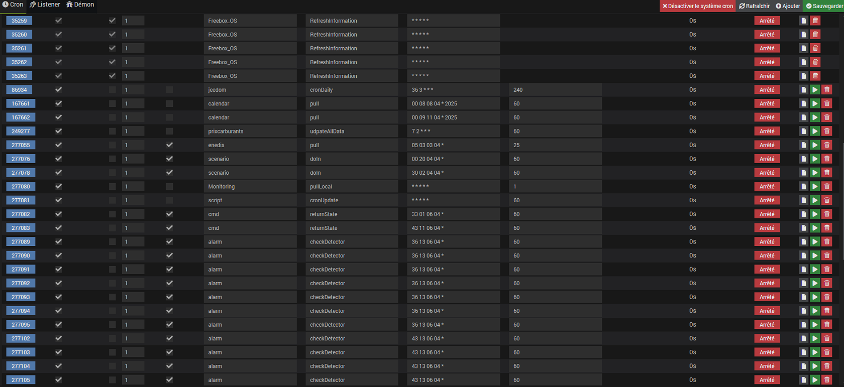

Quand je reboot jeedom ca me mets qu’il est en cours de demarrage, je suis obligé de lancer la tache cron a la main
Et les autres cron se lancent (colonne dernier lancement) ?

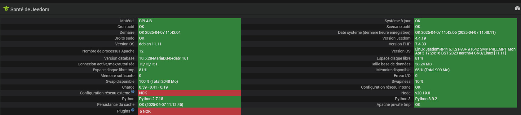

Quand le reboot jeedom je suis comme ca :
Je lance manuellement les cron de jeedom puis apres ca repart
Mais les scenarios non.
Si vous passez le « Dans » de votre scénario à 2 ou 3 minutes avez vous toujours le même phénomène ?
Donc tu n’as rien dans la colonne lancement …
Donc, même si le moteur semble démarrer … Rien ne se lance
Juste un élément, tu as une durée pour le cron * * * * * de jeedom.
Peut-être voir en désactivant ce cron et en relançant le moteur, si ça améliore les choses

Petit retour, ca a l’air de fonctionner après un 20e reboot.
Je vous tiens informer, merci pour votre aide.
