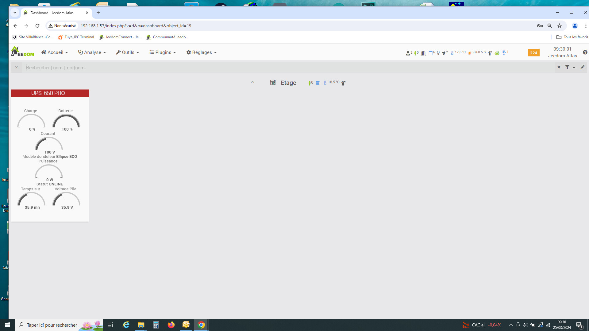

Oui tu as raison pour les 9 commandes il y a l’essentiel pour surveillez cet onduleur… Malheureusement j’ai la commande de "tension batterie "qui correspond à la valeur du temps secouru soit 34.9 mn mais en volt (34.9V) et la commande courant qui correspond au pourcentage batterie 100% mais en volt (100V) .C’est cela qui me fait dire que certaines infos linux ne remontent pas sur le plugin! voir copie d’ecran ci dessous

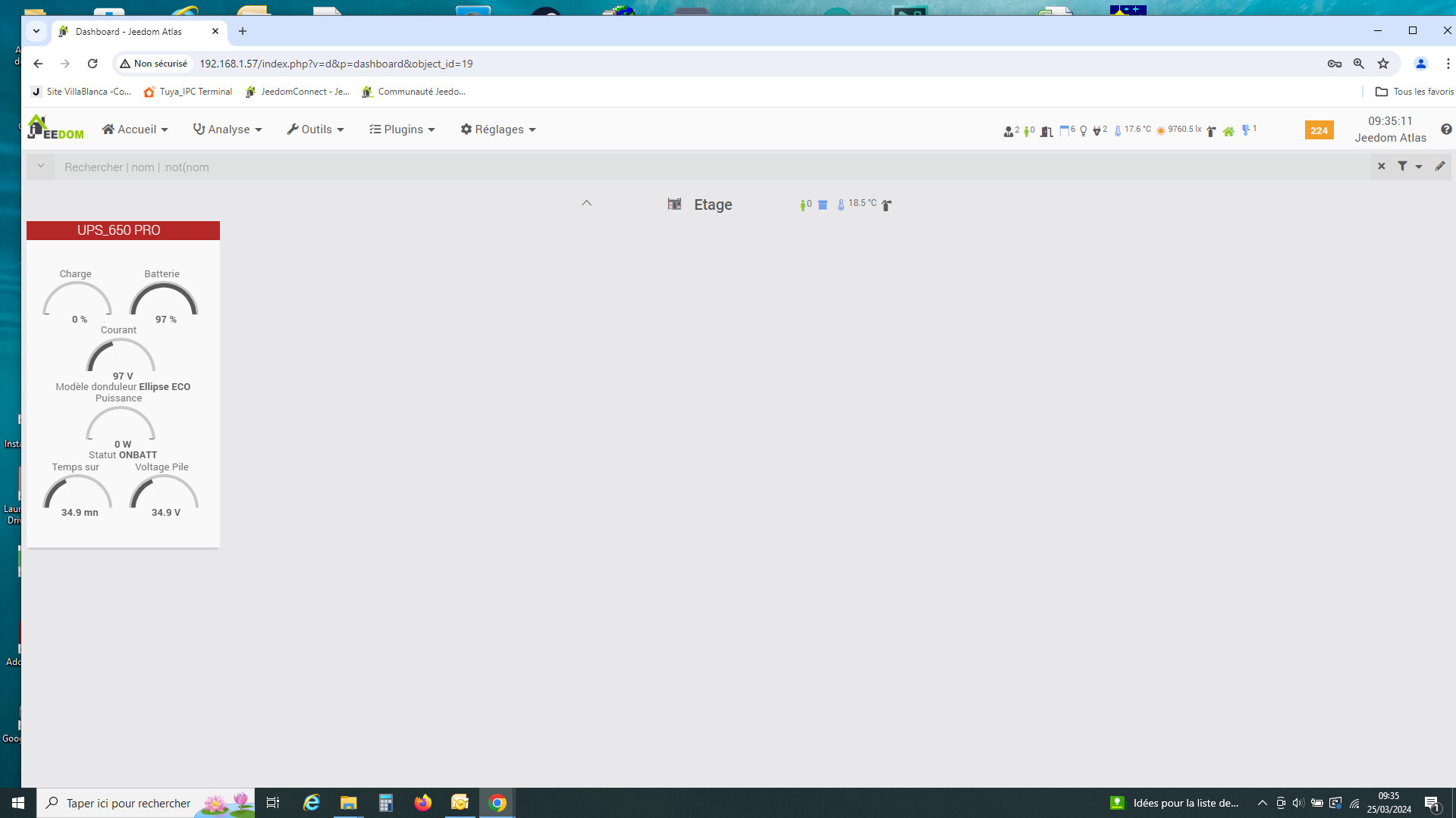

J’ai bien fait une simulation coupure secteur sur l’onduleur mais ce problème persiste voir recopie d’ecran ci dessous…on dirait qu’il y a un problème de rafraichissement sur certaines données et là je sèche …surement un problème de config communication sur le plugin
Ah oui donc en effet le plugin n’a pas l’air de bien gérer quand il manque des données
Tu n’as pas d’info LINEV (courant entrant) et du coup il utilise la valeur d’avant BCHARGE …
Tu n’as pas d’info BATTV (Voltage Pile) et du coup il utilise la valeur d’avant TIMELEFT …

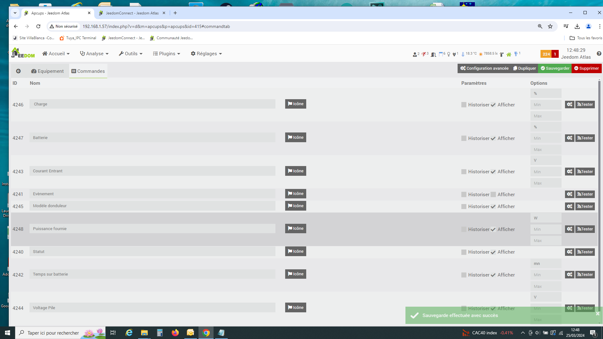

Le mieux est donc que tu désactives les commandes qui n’ont pas d’utilité pour toi car non fourni par l’outil sur Linux
Ton onduleur n’a pas l’air non plus de communiquer sa charge « LOADPCT with value 0.0 Percent » donc à retirer de l’affichage
