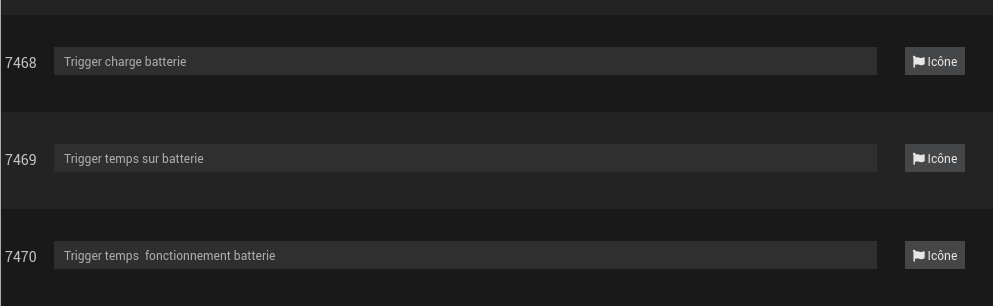

Ajout de :
        "Trigger charge batterie": "Trigger charge batterie",
        "Trigger temps sur batterie": "Trigger temps sur batterie",
        "Trigger temps fonctionnement batterie": "Trigger temps fonctionnement batterie",
fichier : /core/il8n/fr_FR.json
Après la ligne : « Puissance fournie »: « Puissance fournie »,
Ajout de :

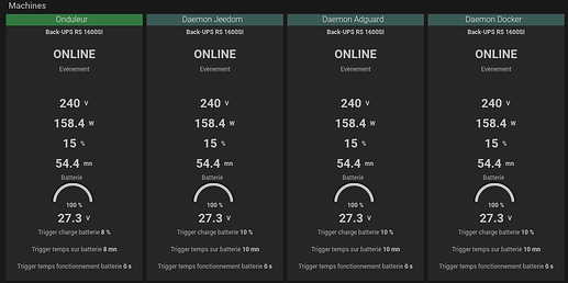

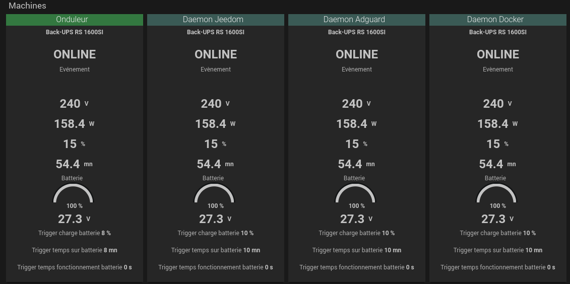

Les 3 nouvelles commandes info seront disponibles dans les commandes de l’équipement.

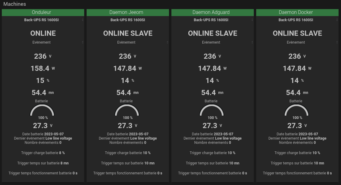

Pour compléter mon propos:
  • Ajout de l’affichage de 3 commandes supplémentaires
  • Affichage complet des commandes Status et dernier événement.
  • Date de la batterie ( pour la changer dans 3 à 5 ans)
