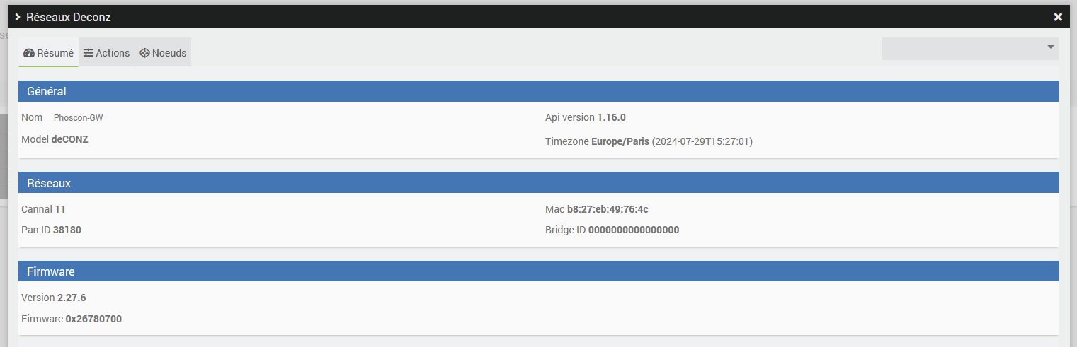

J’ai redémarrer le deamon et ensuite j’ai redémarrer tout le système pour être sur.

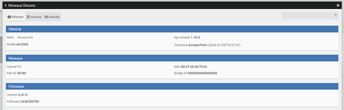

Maintenant j’ai ca comme version, a priori je suis bon :

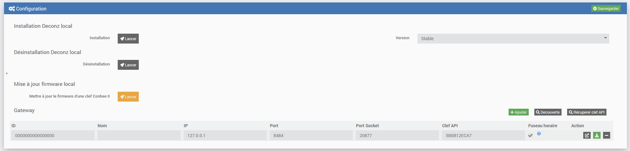

Par contre… je suis toujours en gateway 0000000 (normal vu que je n’ai pas changé / reconfiguré la gateway je suppose) :

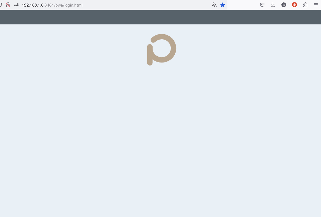

Mais surtout, gros problème, la page Phoscon est vide… enfin je ne peux plus me logguer, j’ai juste une page bleue avec le P (donc ca va etre compliqué d’accéder au bouton pour authentifier une Application sur la gateway) :
Dans les logs de la page, je vois ca:
Edit: il faut aller sur http://192.168.1.6:8484/pwa/login2.html et non sur http://192.168.1.6:8484/pwa/login.html
