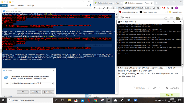

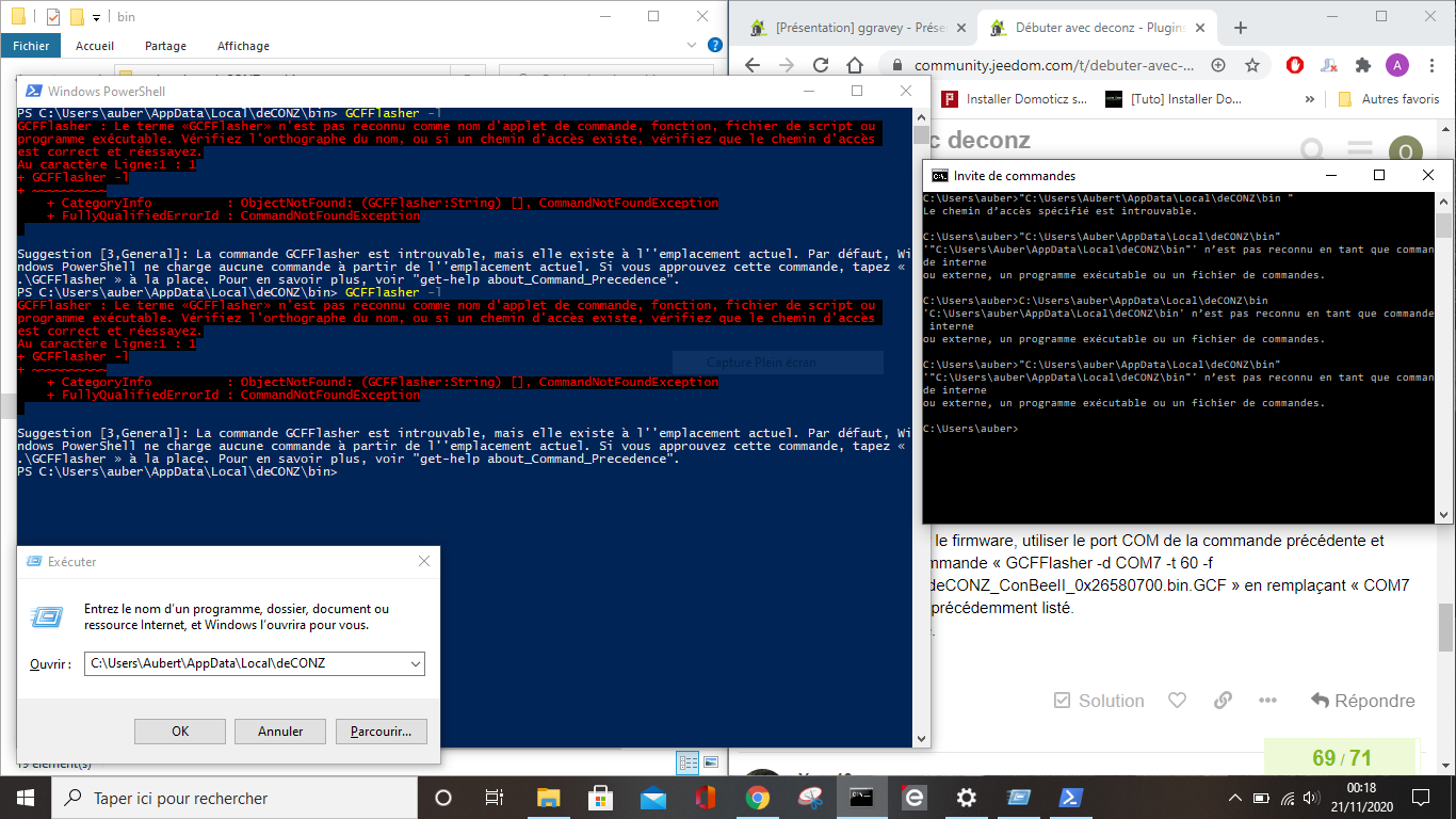

Je précise que lors de cette manip, le menu contextuel ne me propose pas « Ouvrir la fenêtre de commande ici » mais <Ouvrir la fenêtre PowerShell ici>
Bref, j’ai essayé du coup, mais ça ne fonctionne pas (car je m’y prends mal!)
J’ai vraiment besoin de conseils de base pour utiliser la fenêtre de commande car je suis vraiment bloqué ![]()
Voila l’étendue des dégats

Une fenêtre Power Shell fait aussi très bien l’affaire.
L’avantage c’est que si tu peux l’ouvrir par un raccourci menu directement dans le bon répertoire cela va t’éviter quelques lignes de commandes manuelles.
Power Shell étant asez locace il t’indique en clair ce qu’il faut faire.
La commande GCFFlasher est bien au bon endroit mais Power Shell n’accepte pas de la lancer directement. Il suffit de lui indiquer ./ juste avant la commande. Cette petite astuce lui précise d’aller chercher la commande dans le répertoire courant. Si tu lances le Power Shell depuis le répertoire qui contient GCFFlasher.exe La commande devient donc :
./GCFFlasher -l

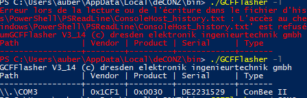

bonjour Yves,
avec ton astuce ça a fonctionné, merci!
Ensuite j’essaie de lancer la mise à jour, mais ça ne passe pas.
J’ai certainement loupé quelque chose, mais quoi??
J’ai utilisé la commande
(en remplaçant par le bon com et avec ./ devant)
