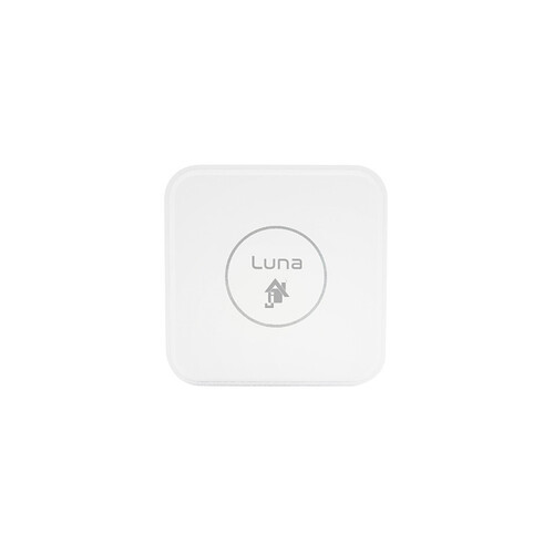

bienvenue sur le forum, le mieux je pense c’est de partir directement sur une Luna :slight_smile:
Cordialement
Merci pour votre conseil qui je le pense est très bon.
Est-ce qu’avec ce genre de passerelle/box je peux me permettre de prendre n’importe quel micromodule ? Je pense notamment à MOES zigbee pour volet roulant sur Amazon ?
Et aurait je autant de liberté de configuration de Jeedom sur cette box que sur un Raspberry DIY ?
Bien cordialement à vous

Hello, voici mon retour d’ex-débutant après environ 1 an sur jeedom.
Tout d’abord à moins que tu maîtrises à fond les rpi, pars plutôt sur une box jeedom (atlas ou luna). Ça t’évitera les écueils de l’installation dyi. Crois-moi, j’ai essayé :smiley:
Ensuite, concernant le choix du protocole, ma petite expérience avec une box Atlas ZigBee et un dongle zwave (aetoc z-stick gen5) et ce que j’en ai lu ici, c’est que le zwave est plus robuste et les modules d’avantage paramétrables, mais du coup plus cher que le ZigBee. Il y a souvent moins de choix en zwave aussi car ZigBee est très utilisé par les fabricants chinois qui le mettent à toutes les sauces. C’est mon opinion en tous cas !
Pour ma part j’ai des modules de pilotage radiateur électrique en ZigBee car c’est assez binaire comme fonctionnement, mais pour les volets je suis parti sur du zwave (fibaro).
D’un pont de vue intégration jeedom les plugins sont équivalents à mon sens en terme d’utilisation (plugins officiels zwave-js et ZigBee).
Maintenant en ce qui te concerne il faut que tu regardes exactement le circuit que tu as au niveau de tes interrupteurs actuels : y-a-t-il un neutre qui y arrive ? Et ensuite regarde le sujets dispo ici pour identifier le type de module adapté et le branchement qui correspond.
Idem.
Si on ajoute le fait d’avoir du support + l’acces à distance déjà tout fait + une memoire plus robuste (Emmc / carte SD) : l’avantage du Pi est limité, surtout avec des connaissances également limitées sur ce domaine.
Il faut donc pas hésiter une seconde !
Le choix entre zigbee et z-wave n’est pas facile… (la référence / le fondateur de jeedom :slight_smile: a mis dans un billet qu’il avait tout basculé en zigbee. C’est peut-être un bon conseil a suivre. J’ai 2 réseau zigbee - z-wave c’est historique, mais ca me rassure de savoir que si l’un deconne, il y a l’autre : pb de l’alarme.)
Je croix que j’aurais pris, a ta place une box zigbee en me disant que je prendrai une clef z-wave plus tard. Pourquoi pas attendre la serie 800… et donc l’Atlas zigbee si tu peux. Mais la luna zigbee + z-wave sera un tres bon choix a 50€ de moins (ca dépend surtout du budget que tu veux mettre. Et si tu te vois y investir beaucoup de temps = faire beaucoup de chose dans la box ou rester sur des trucs plus simple. Il ne faut pas se faire d’illusions plus on veux des truc avancé ou beau, plus il faudra y passer de temps. Aucune magie…) sur la Luna il reste les pb de moins de memoire et quid de l’utilisation d’un SSD externe pour remplacer l’Emmc quand elle sera morte et non remplaçable ? / des antennes intégrée peut être moins bien qu’une externe comme sur Atlas…?)
