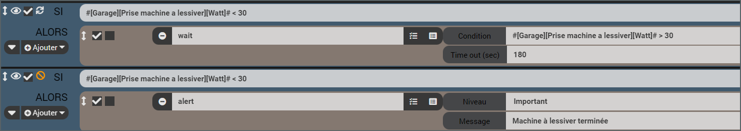

Intéressant ! Quel est le déclencheur du scénario ?
Pas trop fan des wait.
Ça teste ta condition de sortie toutes les secondes et, dans ton cas, 180 tests.
J’aurais mis un DANS 3 à la place avec le même test derrière.
Ceci étant, tu peux mettre en pause pendant 15mn avant de vérifier à nouveau. Tu n’es pas à 1/4 près.
DANS n’est plus un WAIT
Ma machine descend régulièrement sous 30W donc c’est ce que j’ai trouvé de mieux
Et en même temps chacun fait comme il lui semble le mieux ( mais tu as peut être/certainement raison) …
Moi non
ma femme oui ![]()
Tu dois le savoir mais un DANS met une entrée dans le cron alors que le WAIT non.
C’est équivalent à un SLEEP mais avec une condition en plus.
Donc, forcément plus gourmand en ressources.
Pas très grave quand tu en as ![]()
