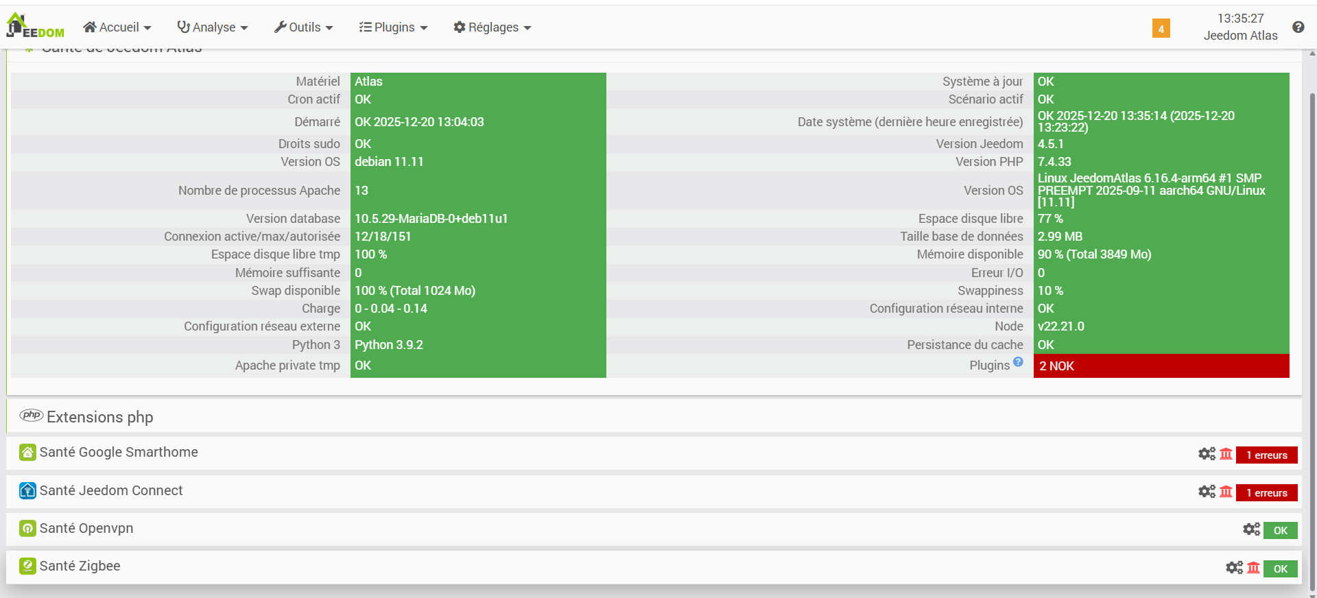

Et voila le problème qui arrive … mon plugin zibee est bien dependance ok mais demon nok. Et j’arrive pas a le passé Ok

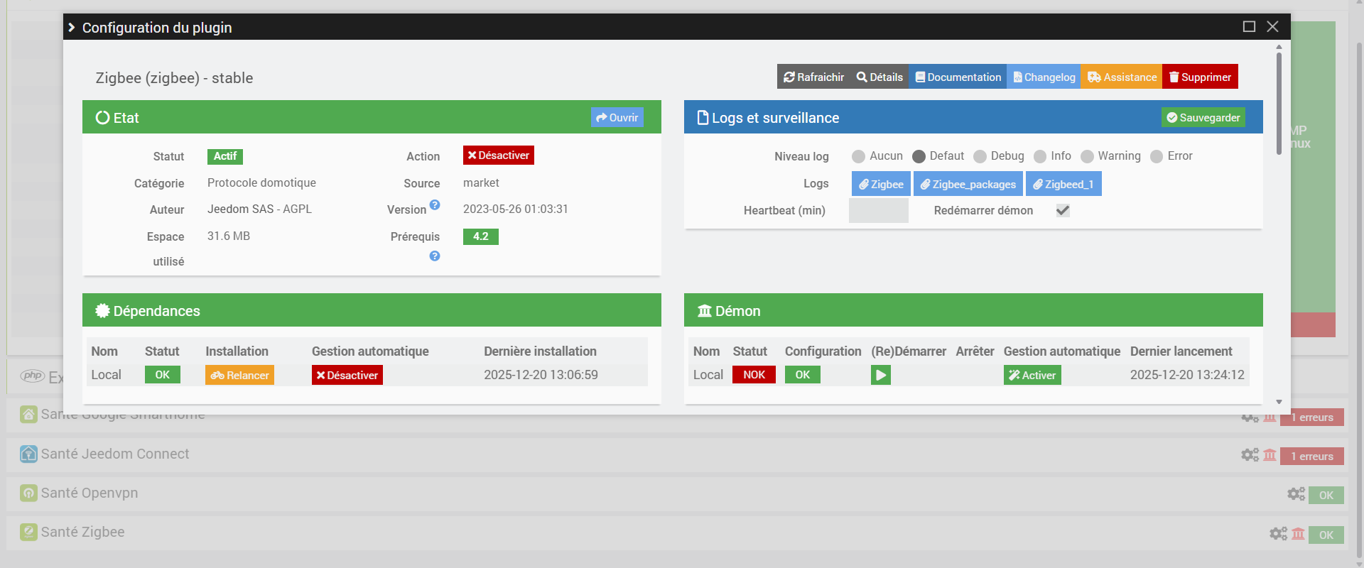

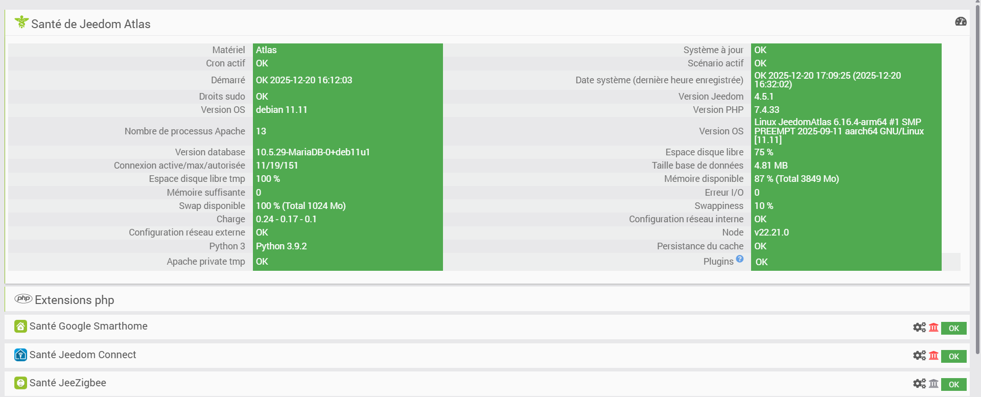

Voici capture écran de la santé et du plugin zibee. Vous aurez surement besoin d’autres infos ? je suis désolé de ne pas les avoir mise si c’est le cas. Je suis novice et je ne maitrise pas bien tout ca.

Il me semble que la réponse à ce problème c’est de passer sur le nouveau plugin JeeZigbee.

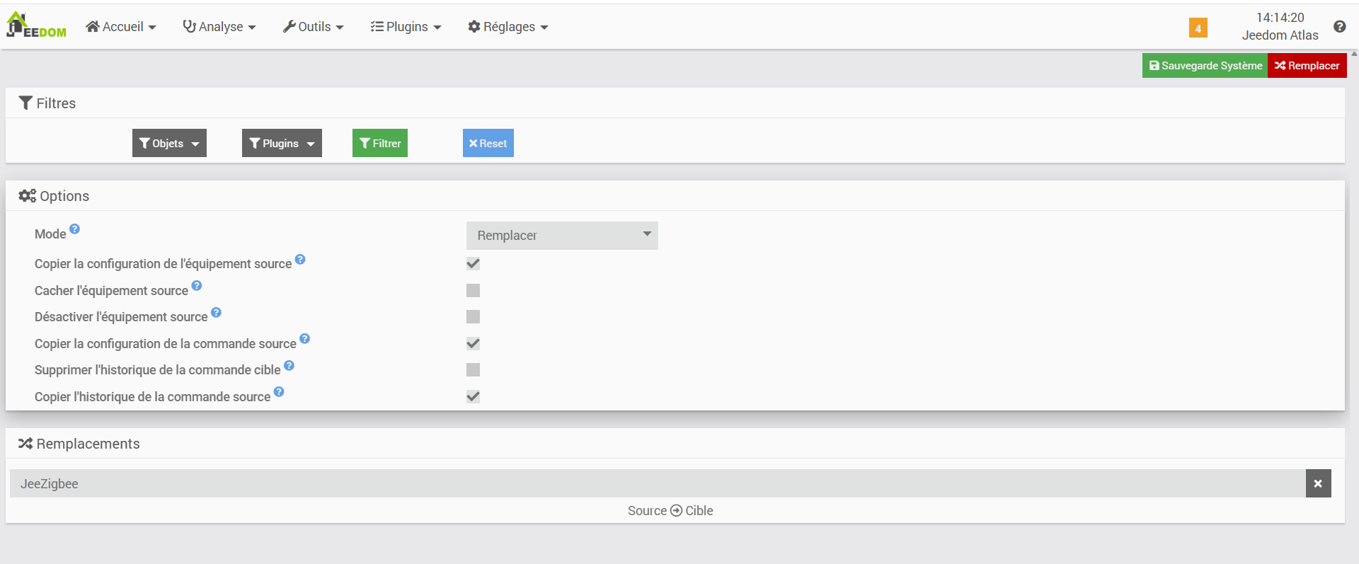

Surtout ne supprimez pas tout de suite le plugin Zigbee et désactivez le seulement ainsi vous pourrez utiliser la fonction remplacer au bas du menu Outils pour remplacer les anciennes commandes Zigbee par les nouvelles Jeezigbee.
Ce n’est que lorsque tout fonctionnera correctement avec Jeezigbee que vous pourrez supprimer le vieux plugin.

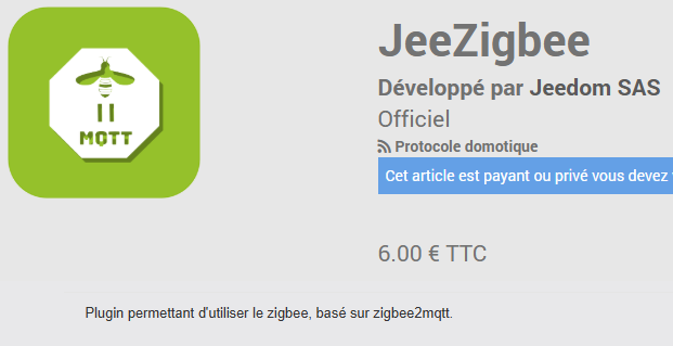

A noter que vous n’aurez pas à payer le nouveau plugin lors de l’installation
Fabrice à raison, Le Plugin Zigbee est Obsolète et a été remplacé par JeeZigbee :
Plugin Gratuit SI vous aviez déjà le Plugin Zigbee Officiel.

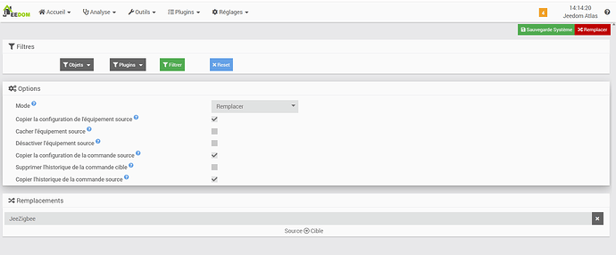

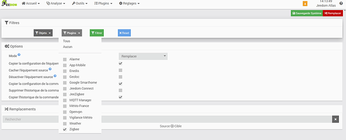

Est ce que je fais comme ca :
Pour la fonction Remplacer - Documentation :wink:
Edit : AVANT d’utiliser la fonction remplacer il faut renommer les anciens « Devices » en _OLD (par exemple). Il faut donc aussi Réinclure tous les Matériels Zigbee sous JeeZigbee.
Ce n’est qu’ APRES que vous utiliserez la fonction « Remplacer » :wink:

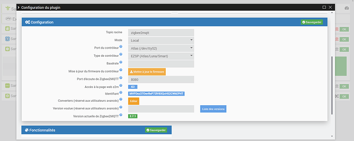

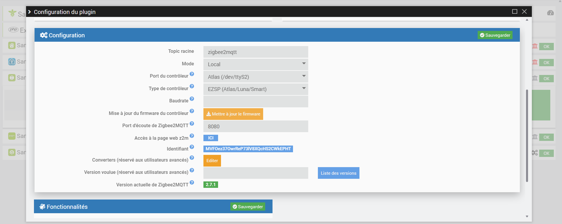

Probablement une erreur de configuration mais comme vous ne donnez pas la page de configuration du plugin :crystal_ball:
ah oui désolé les voila.
tous les voyant sont au vert je n’ai pas eu l’impression d’avoir un probleme de config
je me demandais, est ce que les équipements ont une « mémoire » de l’autre plugin et ne peuvent donc pas s’inclure dans le nouveau plugin ?
Vous ne donnez pas la page en entier pour jeezigbee, c’est surprenant comme méthode.
Mais vous avez de la chance et devriez lire la dernière ligne de votre capture. Cela semble un minimum de vérifier la configuration quand le plugin ne fonctionne pas.
PS: c’est le mode…

c’est ok ?
Si le firmware de l’atlas n’a pas été mis à jour récemment, cela devait etre ok.
Mais vomme vous partez sur une nouvelle installation, il serait mieux de mettre le firmware à jour. Une fois fait, mettre le type de contrôleur sur ember. Le firmware ember est plus stable en général.

[2025-12-20 17:27:00] ALERT Pas de mise à jour possible du firmware pour : /dev/ttyS2

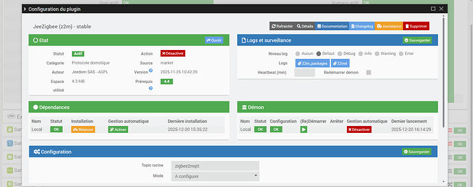

j’ai mis sur le controleur ember
Ok, le demon se lance actuellement ?
