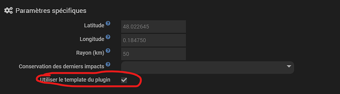

Pour info @Bison :
Cette partie est plus nécessaire en Alpha/beta, elle est déja intègré dans le core :
Mais il faut sans doute que tu garde pour les version 4.2…

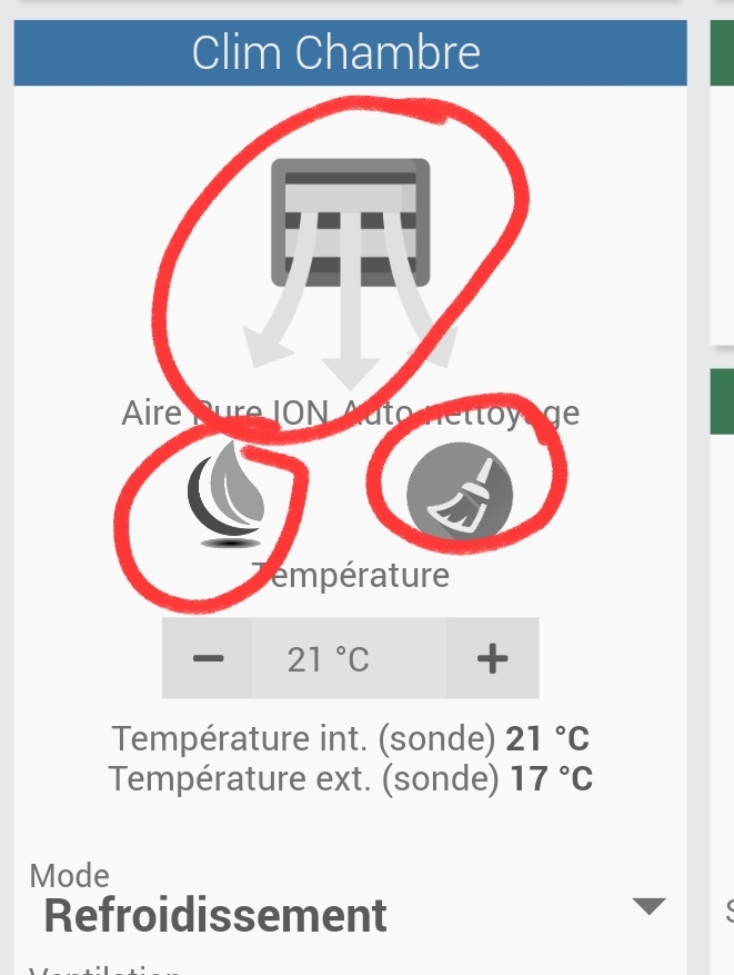

A mon avis @Phpvarious on peut etre sur 2 notions differentes
Ca fait reference a la config d UNE commande , qui peut avoir un template dédié sur cette unique commande pour etre affiche dans un « widget standard »
Perso je m en sers sur mon plugin toshiba pour 3 commandes, les autres commandes etant sur de l affichage « widget standard » du core

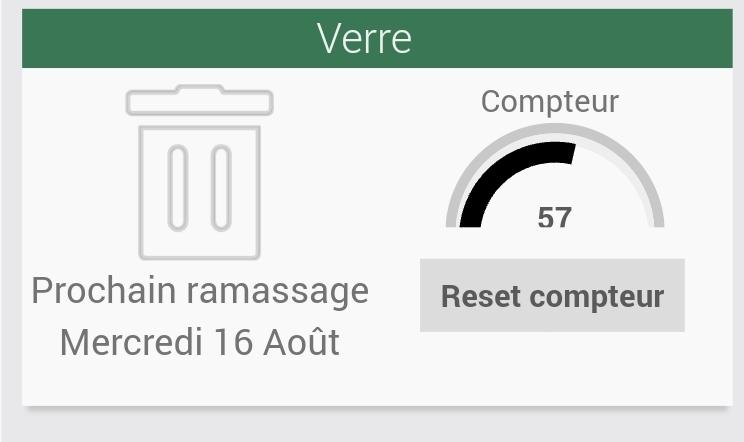

Phpvarious:
Cette partie
Là où le plugin peut vouloir proposer un widget global vraiment propre au plugin .
Comme par exemple sur mybin :
Non ?!

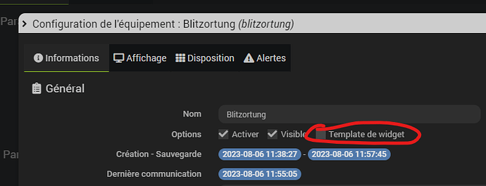

Si j’ai bien saisie et lors de mes test en alpha, lorsque cette checkbox est désactivé, le toHtml du plugin est bien lancé mais ca se joue dans le template_replace qui renvoie le toHtml du core, et donc, effectivement si un template a été affecté a une commande il sera affiché.
donc
true → toHtml du plugin
false → toHtml du core.
En gros la check box donne la main a l’user, et par la même occasion déscative le widgetPossibility
